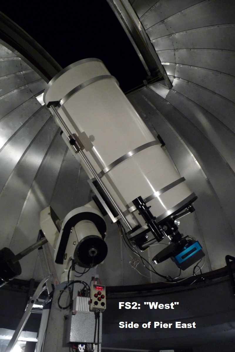

le side of pier defini de quel coté du pilier le telescope se trouve t'il si par example tu observe un objet ce situant dans la partie Ouest du Ciel il y a de grande chance que le telescope soit "side of pier East"
regarde la photo:
