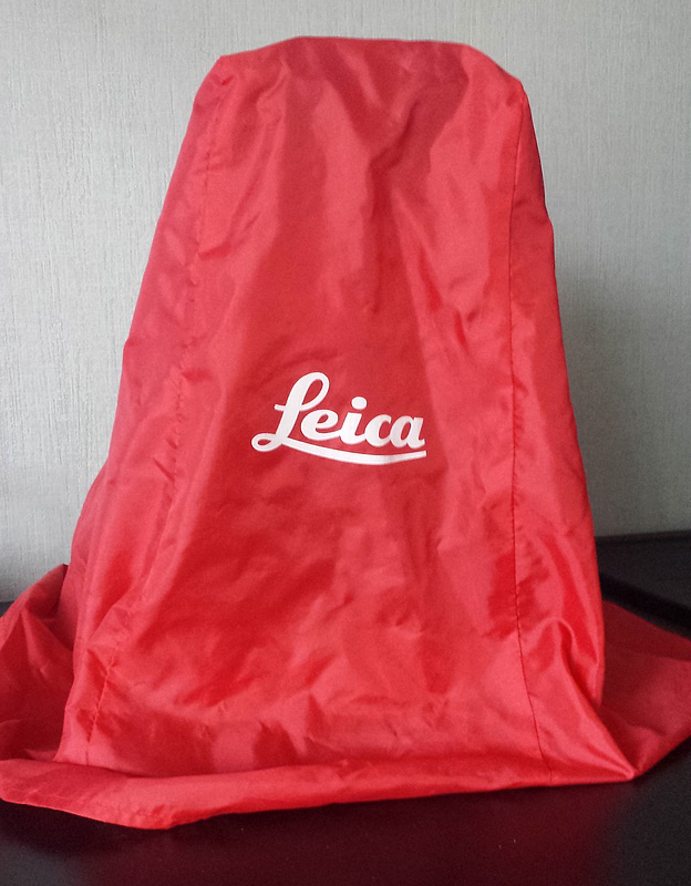

Et voilà, je suis allé récupérer le microscope avant-hier soir :) En parfait état, tout fonctionne nickel.
Leitz-Leica Laborlux S, avec tête bino et 2 oculaires Periplan 10x, et 4 objectifs 10x, 25x, 40x et 100x. Le tout pour 100 euros ! Valeur sur eBay : 1000 euros...
Quelques photos de la bête :

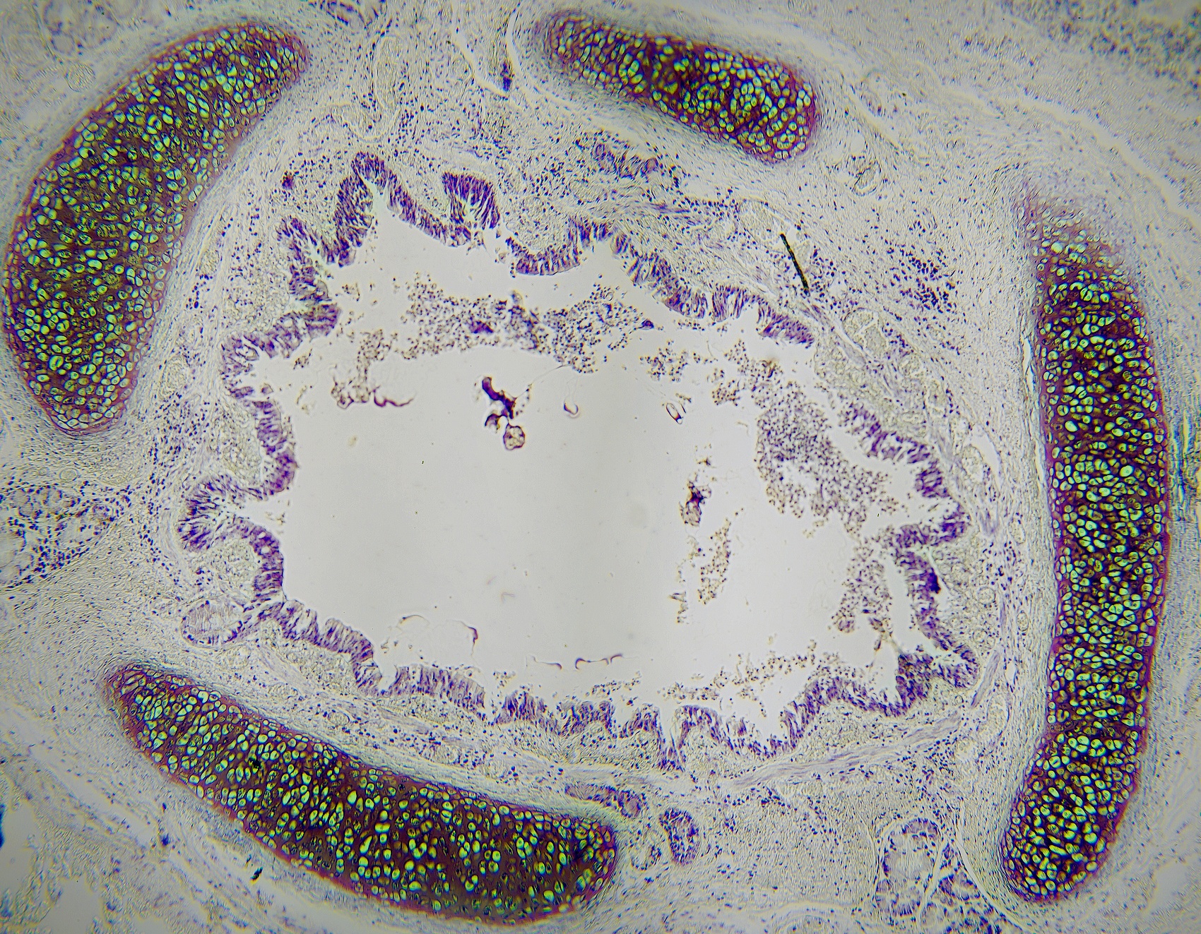

Et quelques premières images réalisées sur une vieille lame de biologie avec du tissu humain :
Au Sony A7S et objectif 10x, mosaïque de 2 images :

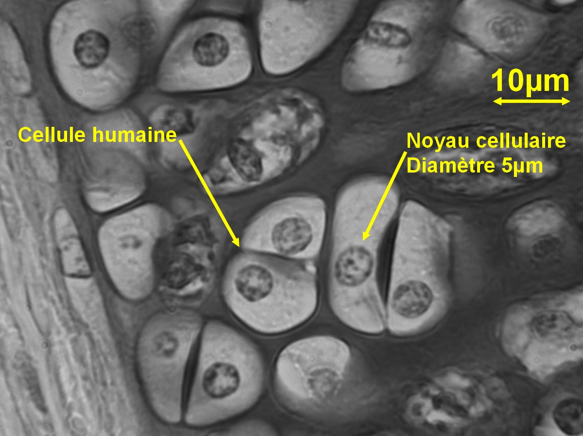

Et un gros plan sur des cellules individuelles avec leur noyau, objectif 40x et caméra PGR :
Deux superbes photos... Bravo à toi. :pou:
