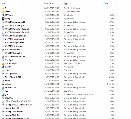

J ai fais une calibration "chaque cible", qui avait l'air de bien fonctionner mais l'autoguidage ne se lance pas.
Il trouve une étoile guide, mais au bout de quelques seconde, elle se barre du champs de vision comme si l'autoguidage ne s'est pas activé :b:.
Pour le matos utilisés : Eq6 Evolution, SkyXPro, camera d'autoguidage PlaMx.
J ai pourtant fait gaffe au paramètre "PierSide" comme expliqué dans les videos.....mais rien n'est fait !
J ai voulu allez voir le fichier de calibration pour voir les infos enregistré dedans, mais d'1, je sais pas l'ouvrir car il est en extension Bin, et de 2 quand je vois son poids seulement de 1Ko je trouve ça bizarre ?!
Je vous mets une copie d’écran pour savoir si ça vous semble normal ou pas :
