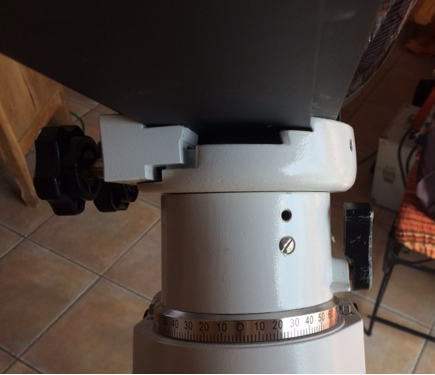

Ayant des problème d'ortho sur PHD depuis mon changement de setup, je me suis aperçu au bout d'un moment (pourtant c'est gros comme un éléphant dans un couloir) que j'avais un problème de fixation sur ma monture :
la photo est un peu petite mais on voit bien que la queue d'aronde est de traviole, j'étais avant en Vixen.
je vais devoir mettre une cale plate sous le coté à visser pour l'obliger à rester droit.
On doit passer par l'étape bricolage pour monter du losmandy sur EQ6 ?
Je ne sais pas s'il faut passer par l'étape bricolage, mais le seul conseil que je peux te donner et de faire très attention, un copain a cassé son SC avec une fixation hasardeuse. A mon avis il faut vraiment prendre toutes les garanties pour assurer un serrage droit sans utilisation de cale etc...

j'ai joué du niveau à bulle en comparant avec une vixen, et constaté qu'en serrant d'abord bien la vis arrière puis l'avant un p'tit poil moins fort, je garde une orientation correcte par rapport aux axes de la monture.
Si je ne fait pas de cette façon, j'ai un décalage à gauche et vers le haut, c'est assez faible mais ça se voit bien au niveau.

PS : Christiand : si je parle d'une cale c'est une plaque métallique de 1 mm d'épaisseur fixée sur toute la surface de la monture sous la partie à visser, pour l'empêcher de partir vers le haut, évidemment je ne vais pas mettre un bout d'machin qui tient par l'opération du saint esprit :)

C'est exactement ça, faut serrer progressivement les deux molettes et ne pas forcer sur une seule sinon ça coince d'où le résultat sur ta photo.
