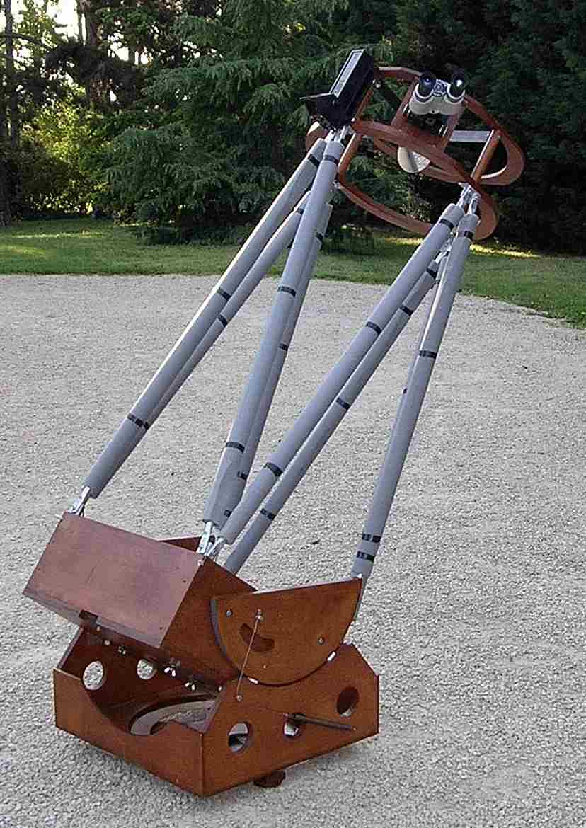

C'est moi le stallone (de moins de 60 kg !) qui a le 600 (salut black sky et lafanet au passage!)
En fait il ne faut pas imaginer que gros diam = forcément hyper lourd.
Si je lis bien entre les lignes, Jeff a du utiliser un obsession de 500 (à Tivoli en namibie peut être). La conception des obsession date de 17 ans maintenant et s'ils étaient fantastiques pour l'époque, les designs amateurs se sont amélioré et sont maintenant beaucoup plus compact et légers, notamment grace à l'utilisation de F/D courts.
Je dis bien design amateur (construction personnelle) car il faut bien dire que les designs des fabriquants de dob n'ont fait que copier les obsessions et ont plusieurs métros de retard sur les amateurs en terme de design (=facilité de transport, d'utilisation, hauteur d'oculaire)
Exemple sur mon dob:
Je n'ai pas chronométré, mais je dirais qu'entre le moment ou j'éteins le moteur de la voiture et ou le télescope est monté, il y a moins de 10 mn (5? 7??).
C'est facile à monter et pas très lourds avec le système brouette/rampe (en tout le scope fait 75 kg)
Le système de brouette peut d'ailleurs être utilisé avec le télescope monté => l'hiver dernier je laissais le dob tout monté dans le garage et je le sortait dans mon jardin en 20 secondes.
Pour la hauteur d'oculaire, c'est sur que c'est un problème avec des F/D5 comme par ex les obsessions.
Avec mon f/D3.3, la hauteur de l'oculaire au zénith est à 1.82 m => une seule marche de mon marche pied suffit pour atteindre l'oculaire au pire, mais la plupart du temps c'est observation debout ou assis (sur le marche pied) pour les objets pas très haut).

Pour continuer à piquer les images du site de Xavier, on se rend mieux compte de ma hauteur d'oculaire sur cette photo :
http://xcamer.club.fr/astrodivers/rap2005/rap2005_139.html
(je suis en polaire violette)
A comparer à un obsession de 500 f/d5 http://www.obsessiontelescopes.com/telescopes/20/index.html
L'un a une hauteur d'oculaire au zénith de 1.82m, l'autre de 2.45m ...ça change tout!
Et du coup j'ai un plus grand champs (ce qui est appréciable pour des objets comme les dentelles du cygne)
Par contre correcteur de champs (paracorr) obligatoire chez moi, préferable sur un 400 f/d4 (mais si mes souvenirs sont bons mon pote n'en a même pas)
J'ai mis en pièce jointe une autre photo du 400 f/4 monté.

Ouais, vraiment très chouette ton Dobson ! :laughing::o:D
Et ce qui fait d'autant plus réfléchir, c'est, comme tu l'as toi-même dit, que ce n'est pas tellement compliqué à fabriquer !
Et pas trop cher non plus, hormis les optiques ... :( C'est la partie la plus onéreuse du scope, surtout si l'on veut une bonne finition.
A réfléchir ... (j'y pense toutes les semaines depuis le Restefond !!!;) )
