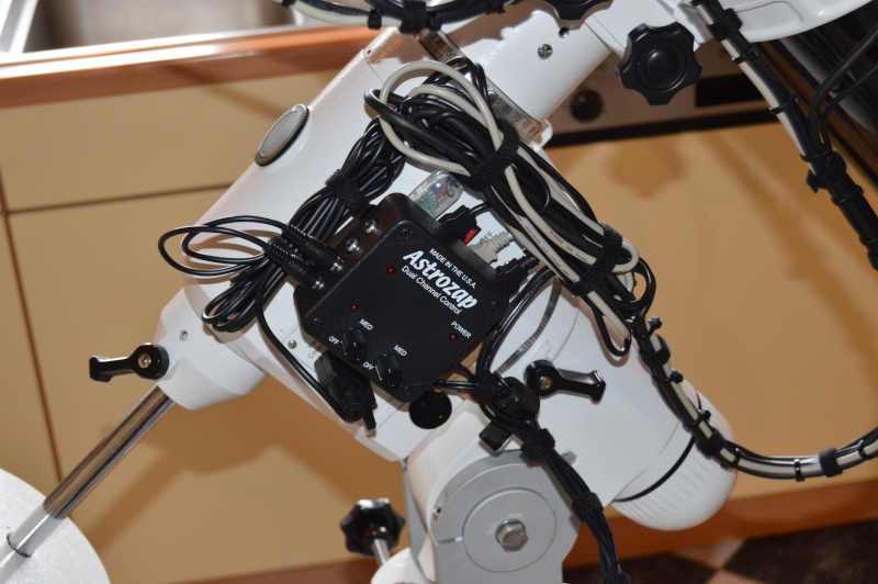

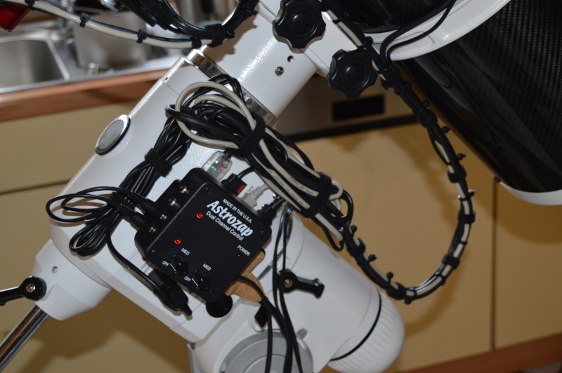

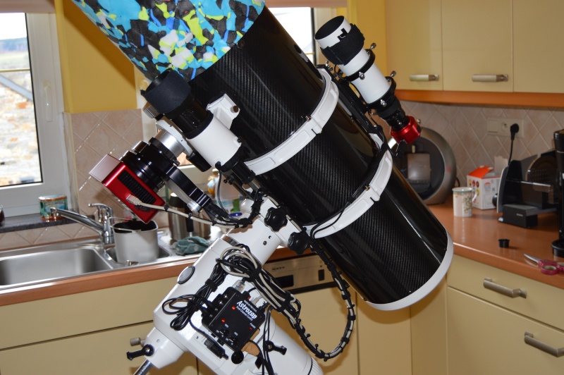

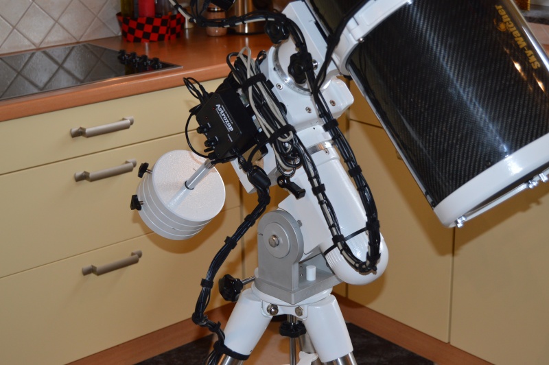

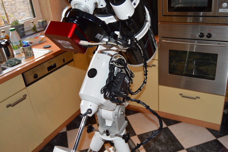

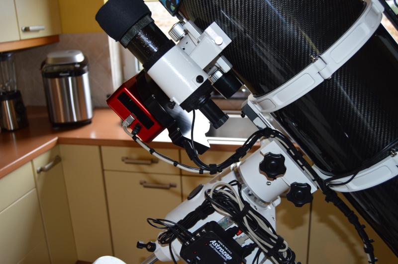

j'aurais besoins de vos avis pour voir si mon câblage est selon vous correcte
j'ai pas envie de testé et de me rendre compte que cela ne vas pas
je risque des flexion avec tout sa ?
j'ai vraiment fait pour un mieux
tout a l'aire de tourné librement sans forcé en tout cas
par avance merci pour vos id et commentaire
nico
Modifié par gun4045
Tout ça me parait bien. Il faut privilégier la souplesse des câbles reliant le boitier entre les axes et le trépied. Le fait de mettre le hub sur ce boitier permet de diminuer le nombre de câbles à ce niveau. Peut-être réduire la longueur du faisceau allant du tube au hub ?
Par contre tu risques d'avoir un peu de flexion différentielle sans DO. Il faudra surement limiter les temps de poses.

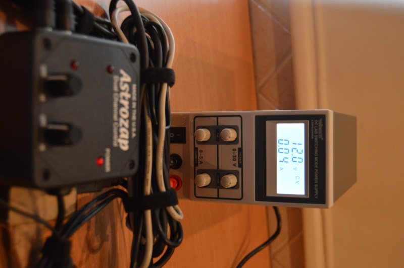

et surtout voir avec quoi alimenté tout sa
j'ai une alimentation de labo 12v maxi 6A
la cam est en maxi 2.5A je peux branché la caméra dessus ou je vais la cramé
Je dirais aussi attention de ne pas être trop rigide non plus.
C'est très joli comme ça, mais c'est pas forcement le meilleur....

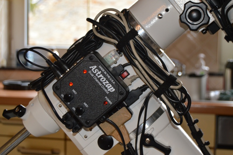

Avec mon ancien setup, j'avais de la flexion si je rassemblait tout les câbles de cet façon.
J'avais un meilleur résultat en laissant les câbles un poil plus libre (pas trop serré le faisceau).
Mais à tester !
Comme Litobrit je dirais aussi que tu peux diminuer le cable vers l'arrière du tube qui est à mon avis inutilement long ;)
C'est d'ailleurs cet partie qui me semble trop rigide
Fais déjà des tests "à vide".
Tu dé-serres les freins et bouge la monture dans tous les sens.
Juste pour être sûr que rien ne risque de coincer (ce qui m'est arrivé avec un câble qui pouvait passer derrière un levier de frein).

personne sais me dire pour l'alimentation
si je branche la caméra sur une alimentation qui délivre du 12v max 6A il se passe quoi ?
la camera c'est du 12v max 2.5A
oui je me doute bien que le moindre a-coup est mauvais

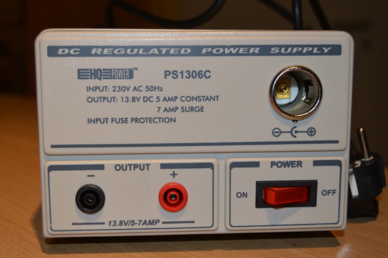

Pas de soucis, vérifie, les polarités a la sortie de ton transfo et sur ta fiche d'alimentation.
si ton alim delivre 6A, ta conso sur la cam au max est de 2.5A,donc c'est ok ;)
Pour moi c'est OK, regardes au cas les tolérances de tension sur la Doc de ta cam et surtout la polarité sur la sortie allumé cigare à l'aide d'un multimètre.
ok je vais vérifier tout sa
c'est possible que les polarité sois inversé :b:
il dise dans la doc qu'il faut une alimentation 12v minimum 2.5A donc je suis dans le bon
sur mon alimentation je peux brancher 2 truc en fait ?

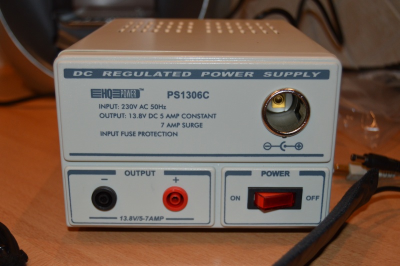

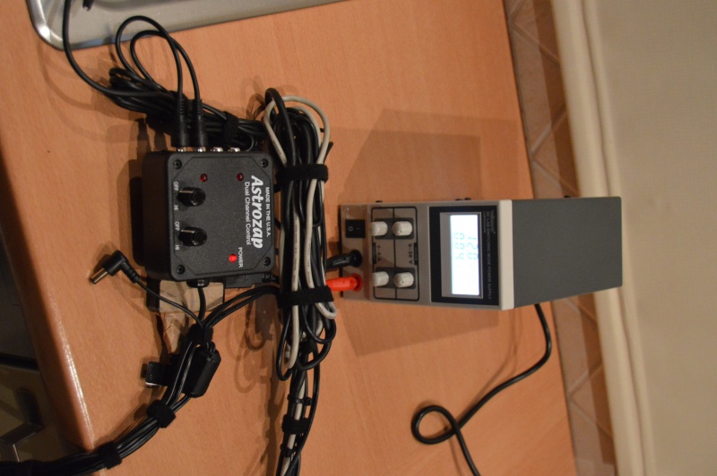

j'ai trouvé pour alimenté tout mon brol
comme je resterais a la maison sauf exception
voila ce que j'ai pris
alimentation de labo pour l'astrozap
et en plus je crois que avec tout sa je vais pouvoir régler ma monture
et la grosse alim pour la monture
nico
