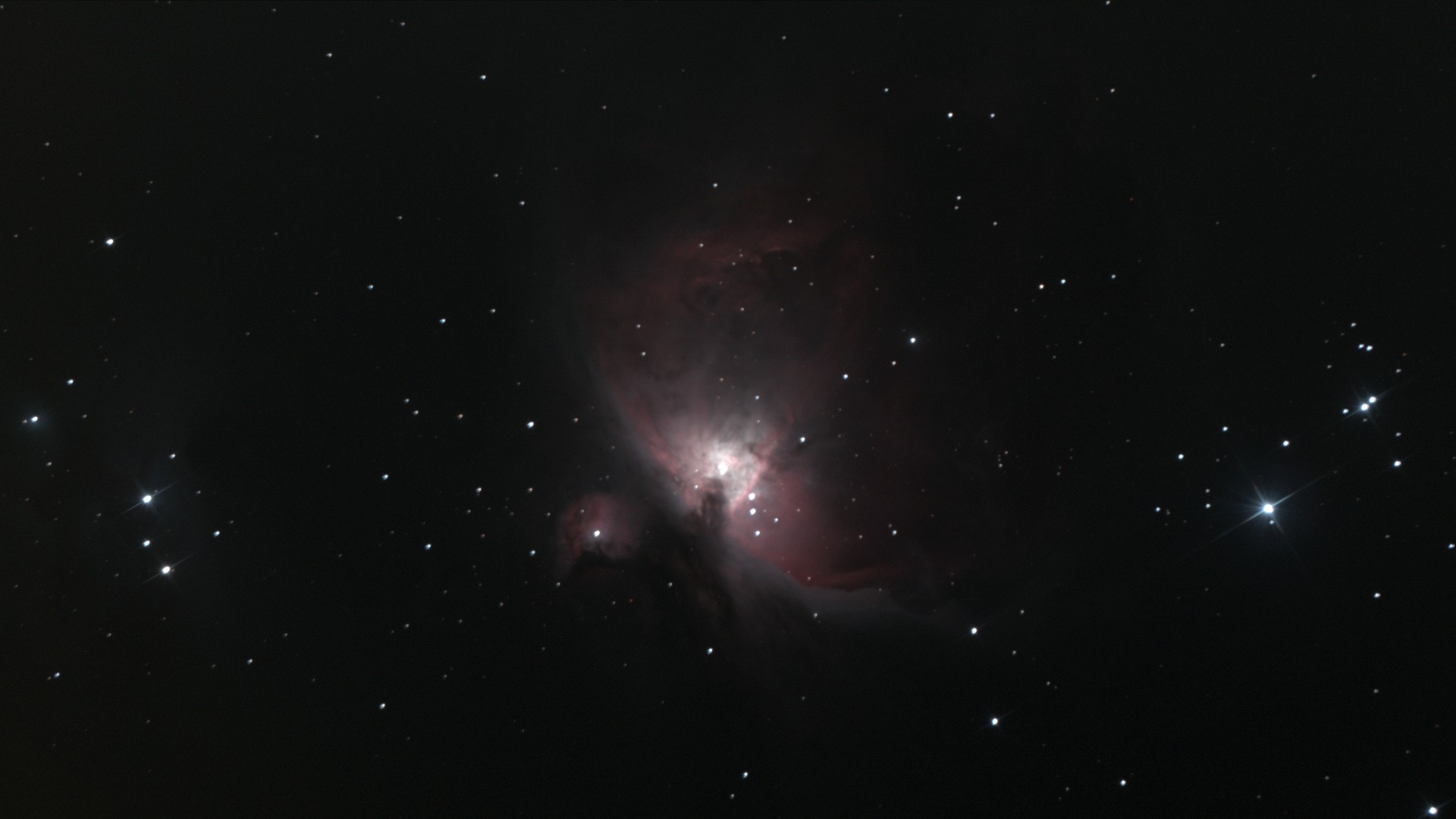

J'en profite donc pour refaire M42/M43 au Strock T200/800, essayons de capter un maximum de lumière...
47*15s + 30*10s + 42o 21d (pour chaque durée de poses) 20f:
Même si une tige de carbone délogée m'a fait perdre toute la collimation, le rendu est tout de même vraiment magnifique!
Lors de la préparation pour prendre M1, je réalise le problème de collimation. Pas de colle sous la main, manque de temps...
Une pince à ressort, même si çà bouffe un peu le cône de lumière, et le tour est joué!

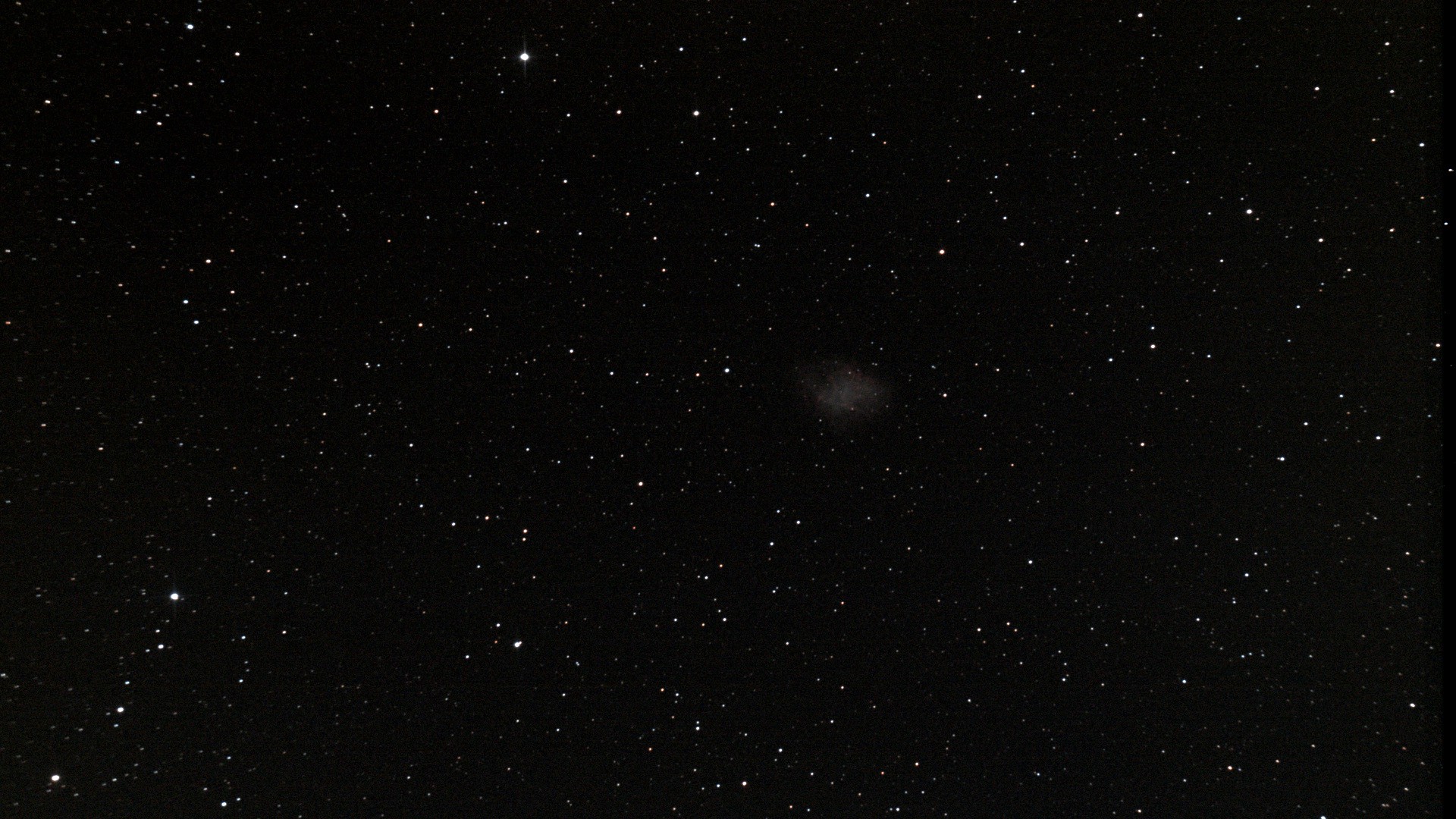

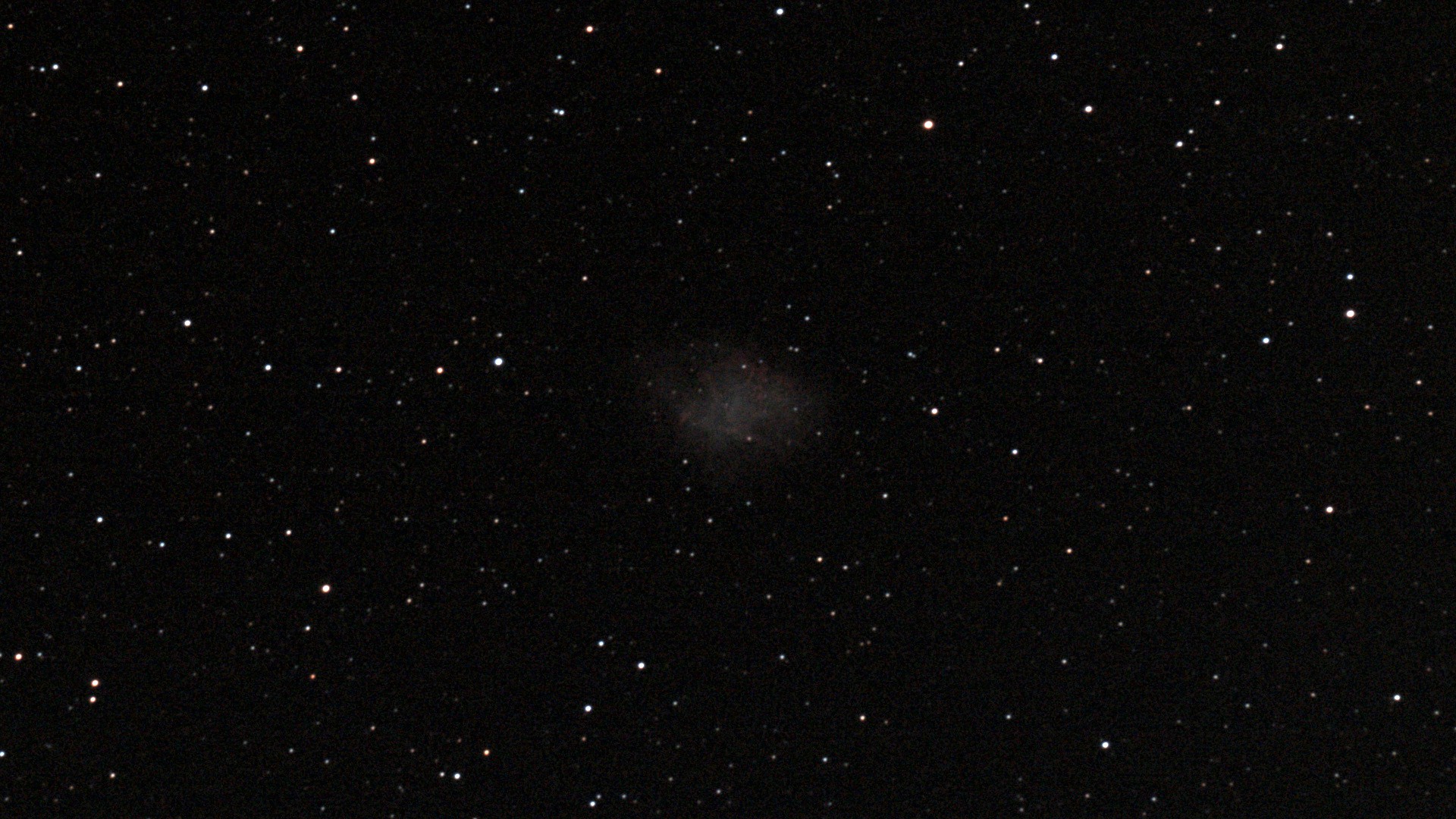

On passe donc sur M1, que j'avais faite au T200/1000, mais avec un peu de flou filé. C'est ici plus propre en terme de filé, mais çà manque encore un peu d'exposition...
58*10s + 42o 21d et 20f:
Crop 100% capteur:

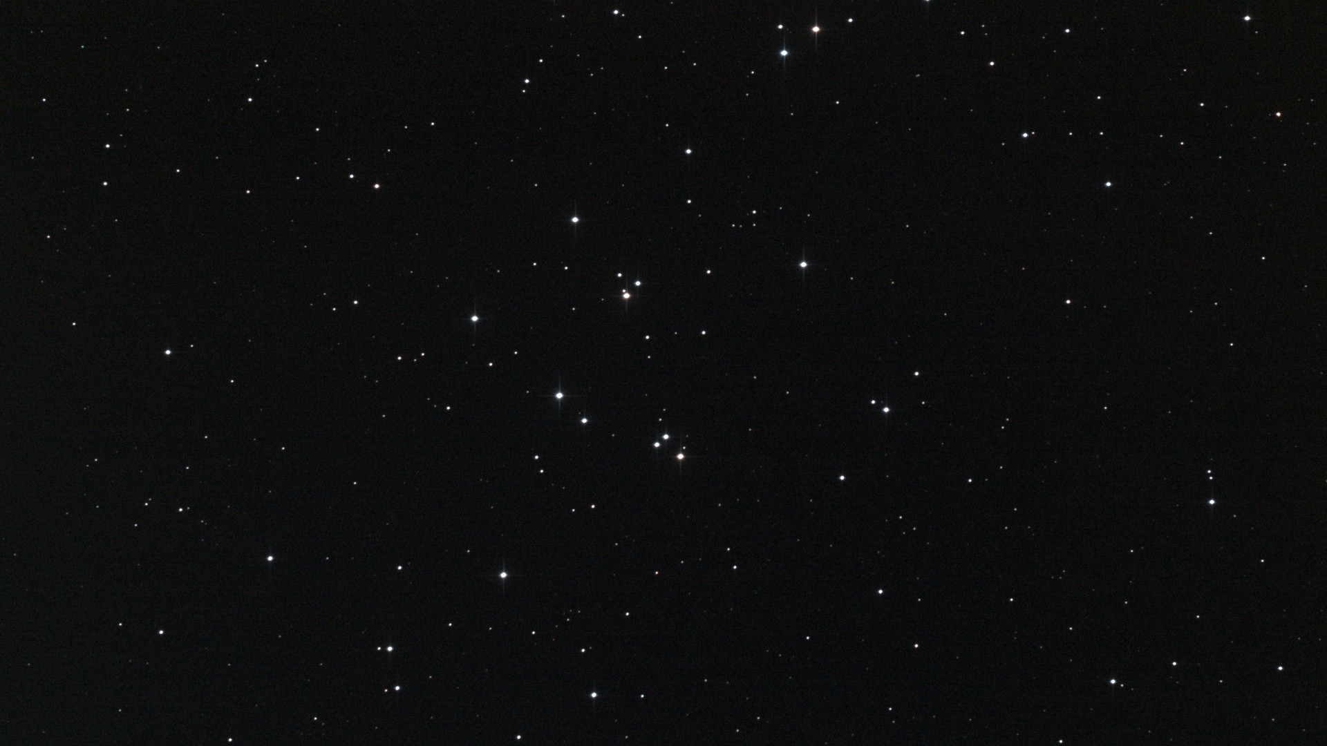

On termine par M44, pour laquelle j'ai eu énormément de problème d'exposition à cause d'un coin de balcon... La voici enfin correctement imagée, même si pas spectaculaire:
34*10s + 42o 21d et 20f:
