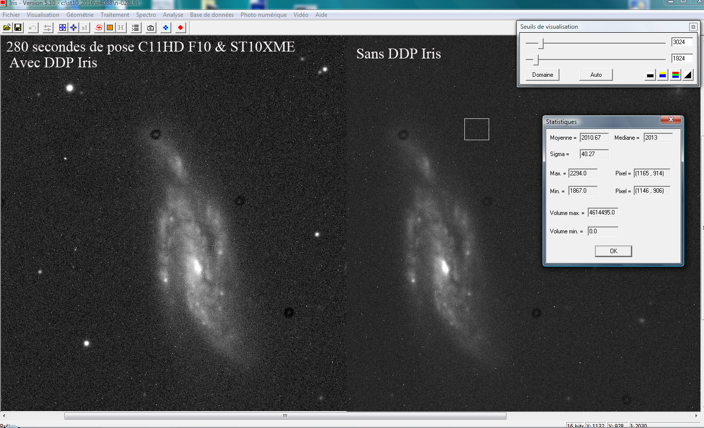

L'image "technique" habituelle : un brute de 280 secondes, temps de pose limite en regard d'un bruit de fond de ciel de 40 ADU avec Lune genante (1er quartier).
Il faut au moins 25 brutes pour ramener cette dispersion à un niveau correct sur image compilée. Je dis cela pour expliquer que la qualité de mes fonds de ciel se fait au moment des acquisitions, et non en post traitement.
et celui-ci (a priori même méthode) : Par exemple en rouge je pose 120 secondes en bin2, j'obtiens un bruit de 20 à 24 pour un fond de ciel de 500 à 600 ADU. Donc il me faut au minimum 9 brutes pour ramener la dispersion à un faible niveau. Donc 9 est le nombre minimum de brutes, soit 18 minutes de pose dans le rouge en bin2
