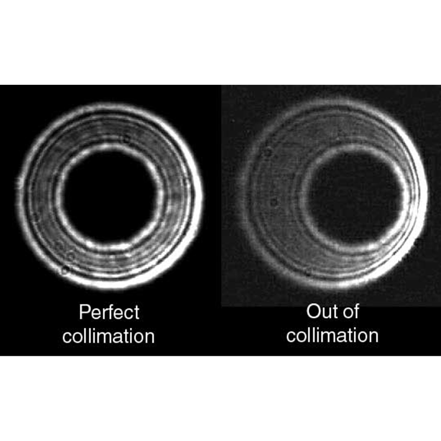

Ha non, sur le mien j'ai un donuts qui part un chouilla sur la droite. Une belle figure de Airy légèrement décentrée :?: Mais bien ronde...j'ai un peu de mal à comprendre..
ça c'est typique d'une collimation imparfaite...(zone noire centrale parfaitement concentrique dans la couronne lumineuse)
Si le miroir est contraint, même avec une bonne collimation, ça part en couille sur un axe, ou plusieurs. si 3 cales trop serrées, alors "couronne" en forme de triangle...
Tout d'abord, est ce que c'est vraiment un donnut avec un trou au centre ?
Là c'est que c'est beaucoup trop défocalisé : ça ne veut vraiment rien dire.
En général on voit le test sur étoiles fortement grossi, ce qui donne l'impression qu'il faut défocaliser pour avoir aussi gros que la Lune à 30 ou 50x.
Quand tu défocalises c'est pas vraiment plus gros que Jupiter à 100 ou 150x et il n'y a pas de trou au milieu et ça n'est pas un disque uniforme mais une série de cercles concentriques un peu comme les sillons d'une souche.
Autre point important : Pour l'image défocalisée tu utilises un grossissement autour de 1xD, pas en dessous.
Bon, c'est pas plus gros que Jupi à 150x, pas de trou franc au centre et composé de sillons ?
Alors : Est-ce que ton étoile est bien centrée dans l'oculaire ?
C'est uniquement au centre du champ que l'étoile est bien ronde et les cercles de défocalisation concentriques.
Si tu n'as pas bien centré ton étoile c'est tout à fait normal qu.
Si c'est pas plus gros que Jupi à 150x
Si c'est bien au centre de l'oculaire
Là oui on peut dire qu'il y'a un défaut de collim.

Une image valant 10000 longs discours...
Après avoir desserré les vis de contrainte ( je n'y avais jamais touché :blush: ) je suis passé de l'image de droite à l'image de gauche. Celle de droite étant un peu exagérée mais dans l'idée c'était un beau cercle qui partait sur la droite ;)
