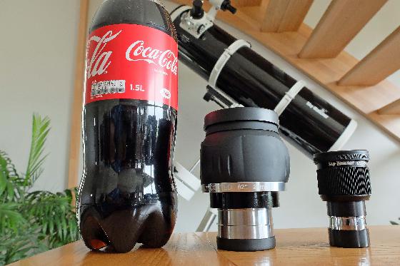

Oculaire reçu ce matin... Impressionnant la taille !
Je m'empresse de le monter sur mon télescope, je vise la forêt à environ 200mètres et stupéfaction... je suis obligé de le sortir du porte oculaire pour avoir une image nette !!! :cry:
Il me reste plus qu'à acheter un tube d'allonge maintenant... Je pense qu'il n'y a pas de 'truc' spécial à prévoir en sus ? un vulgaire skywatcher SW0186 devrait faire l'affaire ? :be:

Ah oui la bête à coté d'un skywatcher 15mm uwa 58° et d'une bouteille pour mieux se rendre compte des dimensions :D
