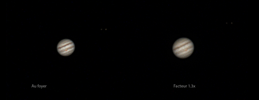

Avec 1cm de tirage , distance du capteur à la lentille, j'obtiens 1.3x:
la différence est subtile mais pour mes cibles c'est très intéressant ce facteur:

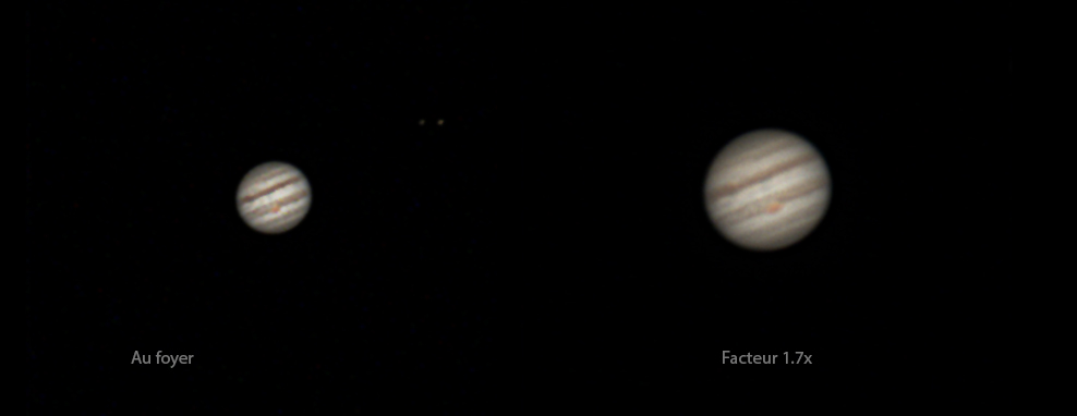

avec 2cm, j'ai 1,7x à réserver pour des nuits très stable:

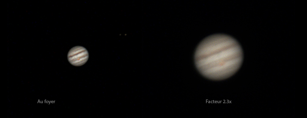

Puis la barlow 2x avec le corps dédié vissé, avec mes calculs j'ai plutôt 2.34! :?::

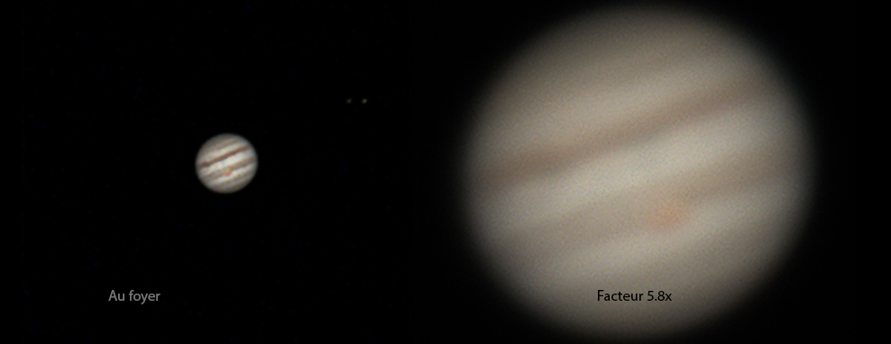

Pour le fun j'ai finis avec la powermate 5x, qui elle agrandis 5.8!!:

Mais je me pose une question... Ton Tuyau est un 250/1200, et je regarde tes Jupiter.
Les deux plus grandes devraient exploiter correctement la résolution de ton tube. Pourquoi ne sont-elles pas plus précises et nettes? Ce ne sont pas des brutes, je suppose...? La turbulence, la brume? Car avec une (mauvaise, très mauvaise) Barlow 5X, j'ai eu les mêmes images que toi.
