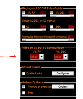

J'ai une question concernant un réglage dans EQMOD.
En faisant quelques test avec le simulateur EQMOD je me suis apérçu que le réglage du jeu DEC avait la valeur de 2000, est-ce que cette valeur se paramètre automatiquement? Est-elle juste, ou totalement erronée?
En cherchant sur le web, j'ai souvent vu cette valeur à 0 ou 50.
Merci pour d'avance.
Math
C'est un réglage qui se trouve dans la partie "Ascom Pulseguide setting" mais selon la version je crois que le nom change. D'autant que avec certaine version, le réglage s'appelle "DEC backlash" et dans d'autre "jeu DEC"
Je ne pense pas avoir de problème, mais quand je vois que le système à choisi la valeur "2000" je trouve beaucoup pour corrigé du jeu, cela représente 2 sec quand même. C'est pour ça ma question.
Merci jonathan, et merci Olivier pour le tuto. Je vais le lire plusieurs fois.
Mais je ne crois pas avoir trouvé la réponse à ma question.
Peut-être que je l'ai mal posée.
Il est souvent conseillé de régler le taux RA et DEC sur 0.5X ou 0.7X dans "Ascom Pulse Guiding". Mais je ne vois pas de conseil concernant le jeu DEC.
Dois-je laisser la valeur 2000? Cette valeur est-elle une constante? Peut-être n a-t-elle aucune importance!

Ah oui ok, depuis mon premier message j'ai fais un test pratique avec monture connectée.
Le réglage du jeu est le même "2000" donc pas de différence avec le simulateur ou la réalité.
Effectivement cette valeur de 2000 ms semble pour le moins questionnable.
De mon coté, j'ai une valeur à 0 et le slider n'accepte pas de valeur > 200.
Quelle est la version de Eqmod dont on parle ici ?
J'ai vu sur un changelog EQMOD:
EQASCOM V1.27n
Dec Backlash slider increased to max of 2000ms
J'ai une version inférieure et précédemment la valeur par défaut était effectivement 0.

A priori c'est la version EQMOD 1.28E qui serait en cause. J'ai mis la version 1.28K, selon le sujet dans "logiciel" qui serait moin bugée. Et quand je démarre le logiciel, j'ai la valeur 0 plutot que 2000.
Le plus bizzarre c'est que quand je touchais le curseur la valeur passait de 2000 à 0, donc je pense que c'était un bug.

Oui j'ai bien vu mais il y a aussi des curseurs à régler au niveau de Ascom Pulse guide
Vit AD / DEC
pulsguide minimum
et là je ne sais pas .
Les deux valeurs concernent l'autoguidage.
Vit AD/DEC: cela permet de régler la vitesse à laquelle se fera la correction. La valeur va de 0 à 1. A 0, la monture reste à la vitesse sidérale (pas de correction). A 1, la monture peut aller entre l’arrêt ou 2x la vitesse sidérale. Idéalement 1 mais pratiquement 0.5-0.7.
pulsguide minimum : C'est la durée minimum de l'impulsion que prendra en compte eqmod. Lors d'une correction, ton logiciel d'autoguidage va demander à eqmod de faire avancer la monture à la vitesse d'autoguidage pendant une durée (durée de l'impulsion) avant de revenir à la vitesse sidérale.
Pratiquement, la durée de l'impulsion doit être plus grande que le temps mis pour que l'ordre soit effectivement transmis à la monture (cela dépends entre autre du PC). La valeur par défaut marche bien. On augmente si peut l'augmenter si les ordres se chevauchent.
Cela veux aussi dire que si la logiciel envoie des ordres de 5 ms pour une durée min de 20 ms, ces ordres seront ignorés par Eqmod et il n'y aura pas de corrections. Cela arrive quand la vitesse de guidage est trop grande et avec une longue focale.

En ce qui me concerne, j'avais ouvert ce post pour le jeu mécanique "backlash". Pour la vitesse du port, je pense qu'il faut essayer entre 0.3X et 0.8X.
Concernant la durée minimum d'impulsion, j'ai toujours laissé 20.
