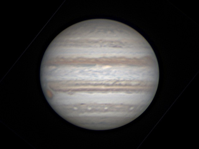

Voici la meilleure que j'ai réussi à sortir, j'ai essayé de changer le pourcentage les AP size, cocher ou décocher Linked wavelet bref j'expérimente.

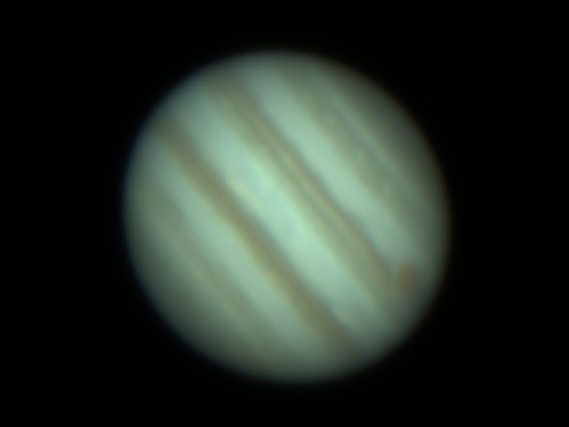

Je vous ajoute aussi l'image stackée sortie AS il y a surement des pros qui sont plus expérimentés que moi dans le traitement et qui pourrons sortir mieux.

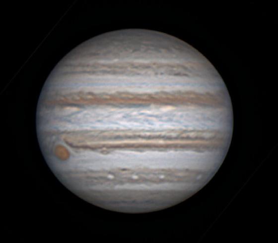

Voici un niveau traitement meilleur à mon gout.

Merci pour tous vos encouragements. A combien estimez vous la résolution ? 0.5 ?.
@ Christophe ton livre m'a bien aidé pour comprendre la philosophie de l'astrophotographie planétaire. La partie théorique est un peu ardue mais accessible mais indispensable pour tirer le maximum de notre matériel si couteux.
@ Wilexpel : J'ai vu qu'on a fait une image un peu près à la même heure à 10 km de distance, ta brute est moins nette mais tu arrives à un résultat meilleur au traitement en partant de plus loin. Respect ..quel est ton secret ?
Faut il que j'essaye d'utiliser Winjupos avec mes autres captures. Est ce que je vais gagner en résolution ?
Si quelqu'un sait me donner une astuce pour ma dérive de mise en station je suis preneur.

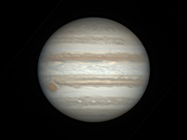

Parfois les brutes ne montrent pas tout, là sur la mienne on peut voir qu'il y a de la turbulence sur les pôles mais lorsque les ondelettes sont activées le reste apparaît comme par miracle. oui j'effectue pas mal de travail d'étalonnement avec photoshop au niveau des courbes, du contraste... Mais il ne faut jamais dépasser certaines limites qui vont donner un résultat très artificiel !
Juste pour voir, essaie d'augmenter ton échantillonnage à environ 0.100, il se peut que tu aies des (bonnes) surprises, un peu de tirage de quelques centimètres suffira !
Par contre, ce qui peu faire la différence, (le seeing bien entendu est peut être un peu différent), c'est le temps passé à la collimation, je suis un maniaque, je peux perdre beaucoup de temps, mais quand tout est calé je sais que je n'aurai pas de (mauvaise) surprise, il reste la MAP, rebelote, je passe encore un temps fou et cela, c'est contenu dans la brute turbulente !
Pour la dérotation pourquoi pas si tu as plusieurs images de cette trempe, tu va lisser ton travail et l'image sera plus propre et plus tape à l’œil !
Je pense qu'il n'y a réellement pas de secret, c'est juste une histoire de précision de réglage, enfin, je pense...

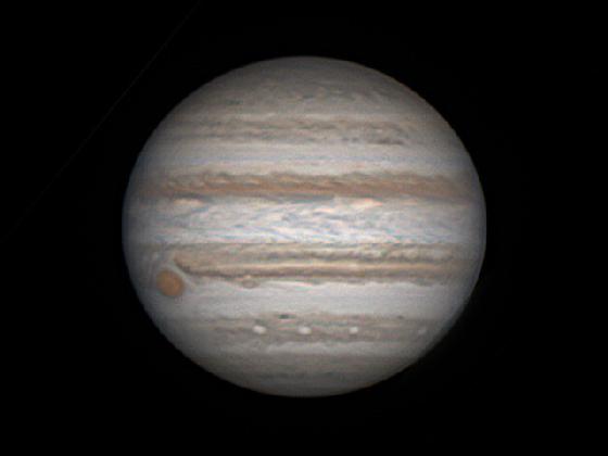

Merci jld37 , AstroFilDu76, Astro89 , Shaihulud vos messages font plaisir. J'ai ajouté la version Drizzle 1.5 qui n'apporte rien de transcendant à mon avis. Je vais booster l’échantillonnage la prochaine fois.

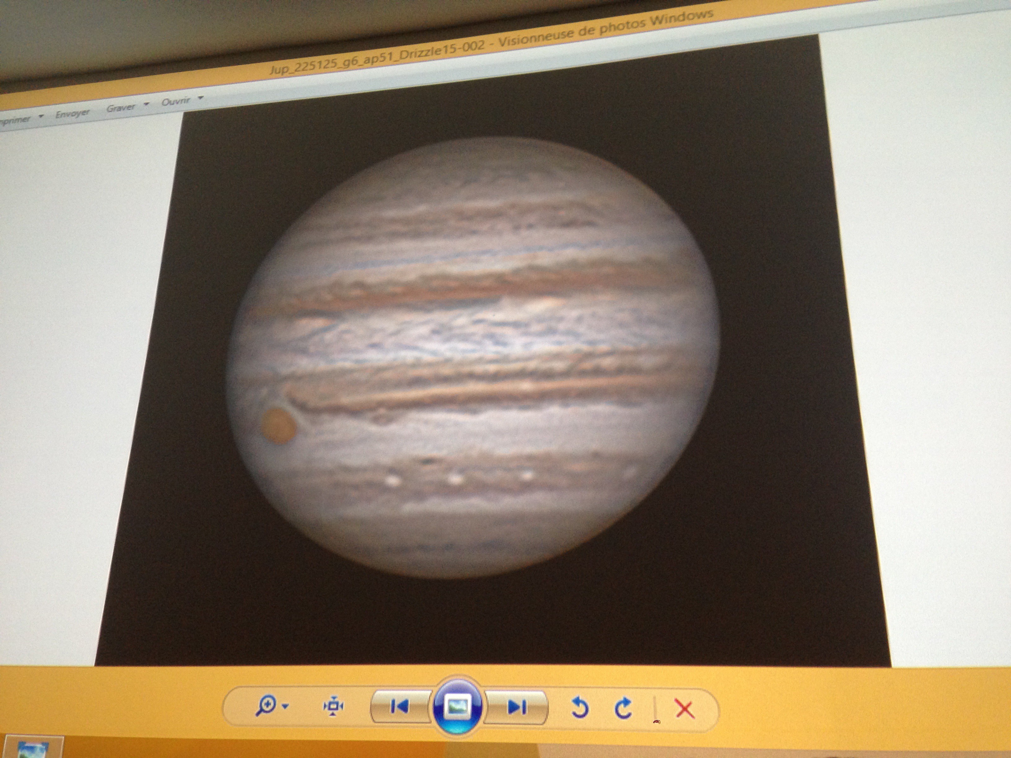

Et un traitement vidéo mystère en partant de l'image drizzle pris sur mon mur via le vidéoprojecteur et le boitier darbee vision. Desolé pas de carte d'aquisition en hdmi.. J'ai volontairement poussé le traitement à fond pour la démo met on peut régler l'intensité à volonté.
Avec :
Sans :
