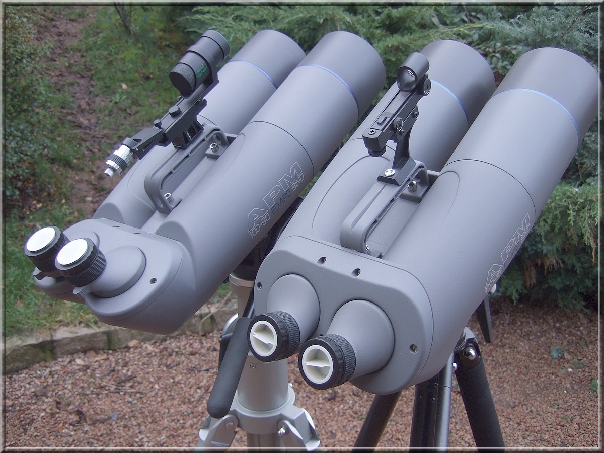

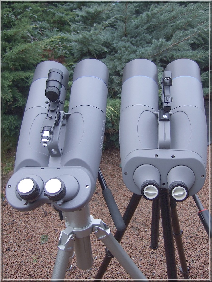

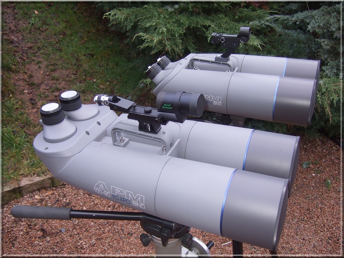

Voici quelques images de mon ex APM 100-45 ED APO et de mon actuelle APM 100-90 ED APO
Le modèle 90° est plus long que le modèle 45°
On voit bien les deux ergots de préhension pour les pouces au niveau des tourelles pour le réglage interpupillaire (absents sur le modèle 45°)

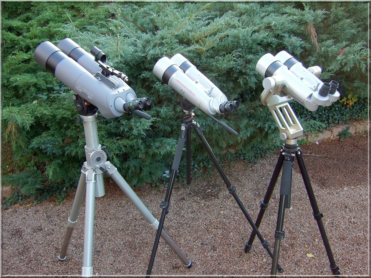

Une autre image lors d'un test entre mon ex APM 100-45 ED APO et mes MIYAUCHI BJ-100 45° et BJ-100-RB 90°
