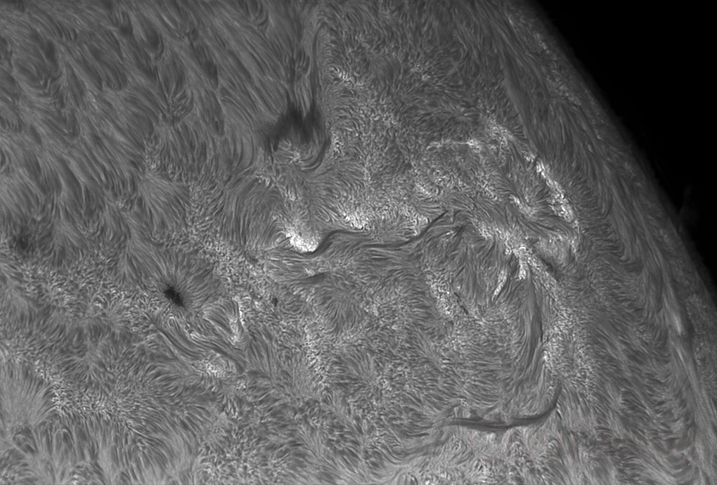

On en garde pas beaucoup plus en solaire, sans le système d'AiryLab.
Ici 8000 images, 5% gardées, et c'est la meilleure du lot, ensuite ça se dégrade, encore moins de gardées

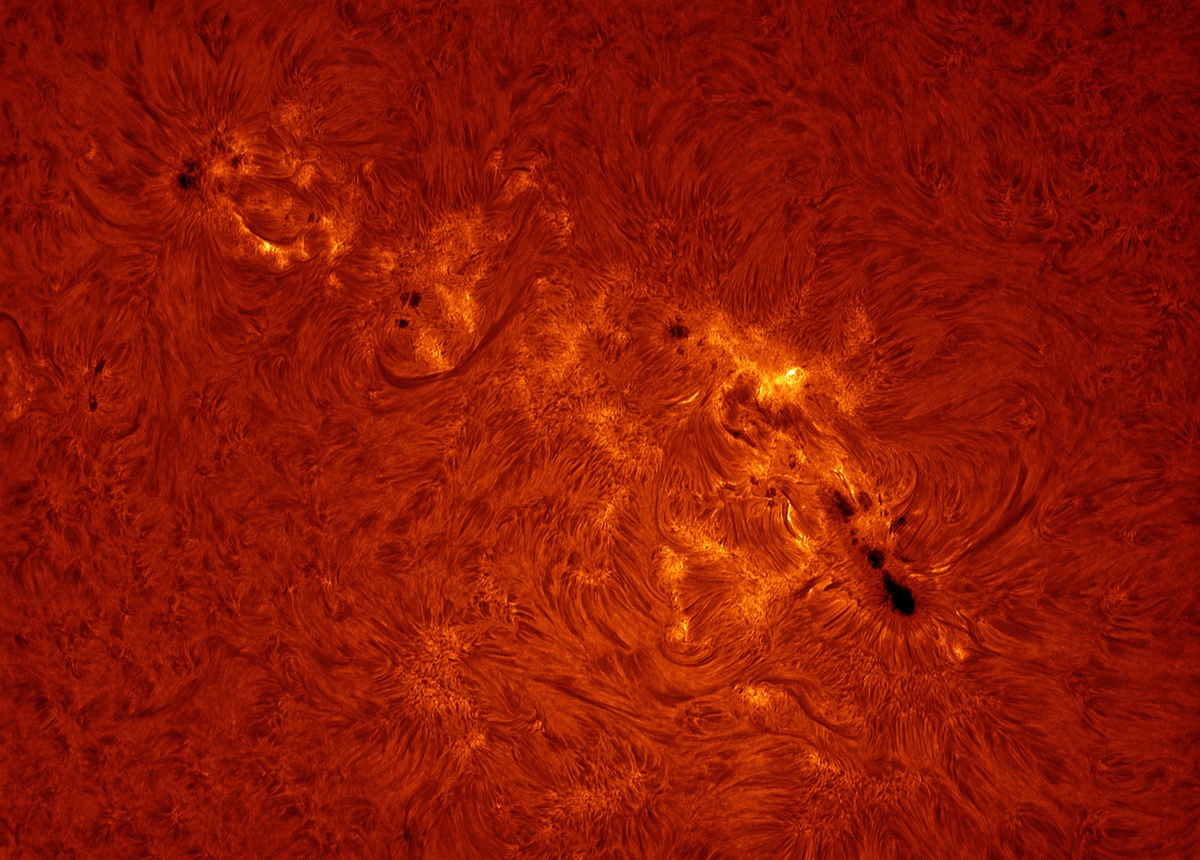

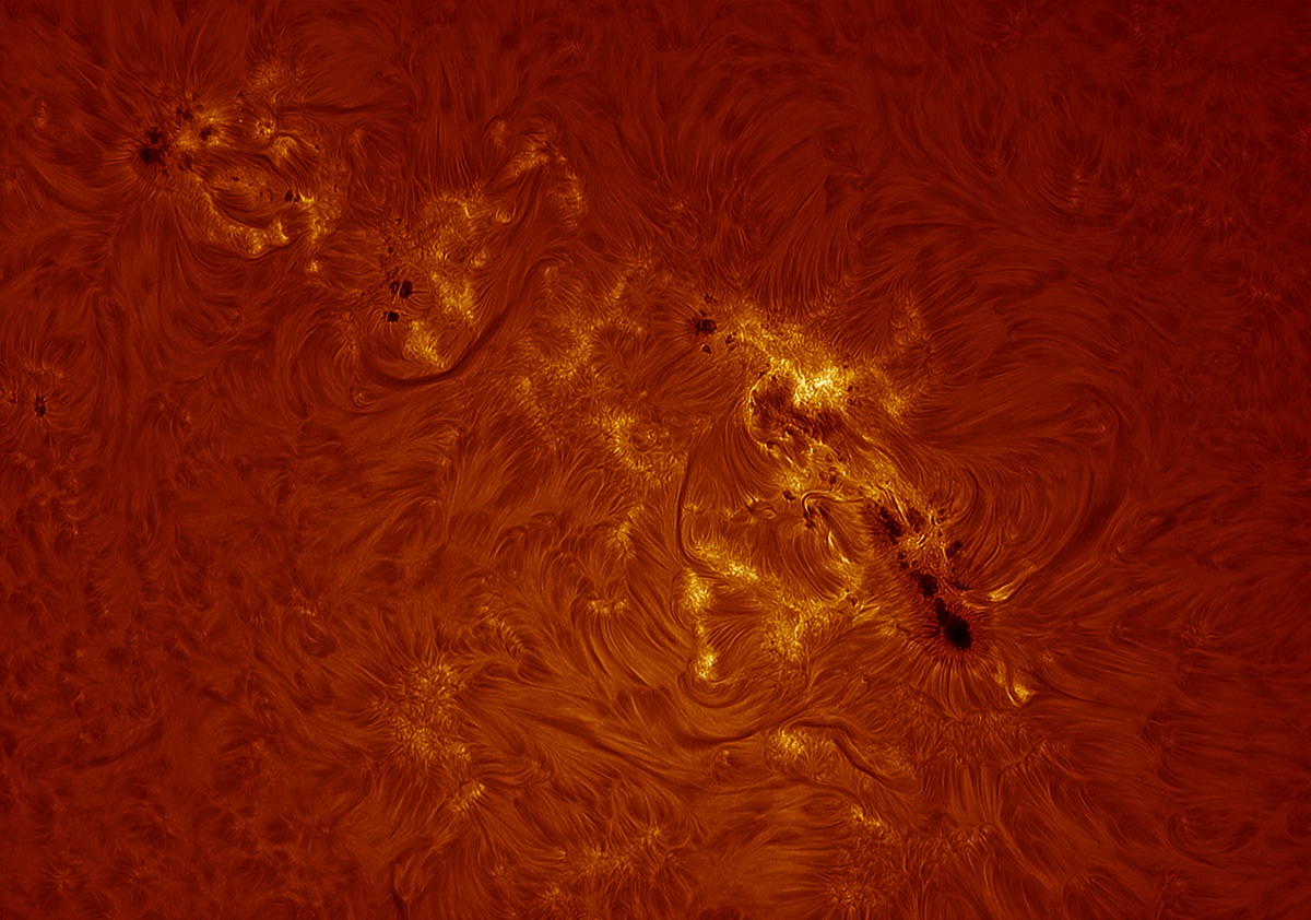

Faut pas oublier que le Soleil ça bouge vite, très vite, et entre 2 poses de 30 secondes on voit déjà des différences dans les structures.
Certes on peut faire des vidéos longues, mais dans ce cas l'image finale fera un lissage, certes pas inesthétique, mais scientifiquement douteux :)
