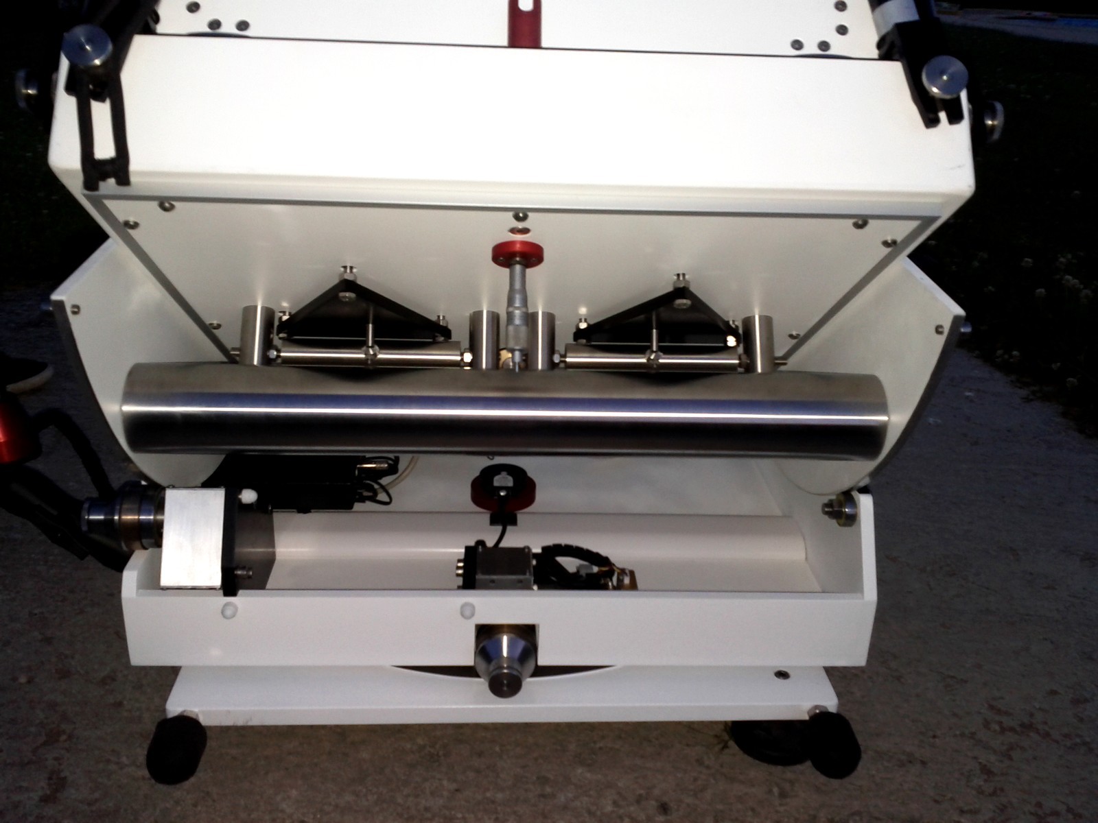

Bonjour à tous, très belle réalisation, j'aime bien le pupitre pour le support de la raquette du servocat et de l'argonavis. Ton système d'entraînement moteurs me semble aussi très intéressant, si je ne me trompe pas, tu utilises un embrayage a friction?, si cela est le cas, je suis très intéressé 😊.
Thierry
il est superbe. On voit bien qu'un soin particulier a été apporté à toutes les étapes de la fabrication. D'ailleurs si tu avais des photos de la construction en cours, avec peut-être quelques astuces techniques, ça pourrait être intéressant de les partager.
La cage secondaire par exemple, c'est du profilé alu creux qui a été soudé ? Si c'est le cas ça doit être particulièrement léger et rigide non ?
Eric
concernant les embrayages , ce sont en effet des embrayages à friction "réglables" (sacré merdier d’ailleurs car le seul truc élastique qu'on ai trouvé a y mettre c'est un morceau de mousse plastazote). Ainsi, on peut régler le couple d'entrainement , et le point ou il "débrayent" en permetant un pointage manuel. Dés qu'on relache le télescope, l'entrainement re-embraye tout seul. Ce système couplé aux encodeurs indépendants nous permet une régulation en boucle fermée . L'Argo n'est jamais perdu ! Le goto reste tjrs opérationnel.
Nous nous sommes interrogés sur l'utilité de mettre une portée de l'autre coté afin de limiter le cisaillement de l'axe. Mais, vu le diamètre du dit axe (qu moteur/réducteur).... on a pas fait. Un élément aussi est le modéle du KIT stellarcat : c'est celui d'un 800 mm .
Pour la cage secondaire, c'est en effet un tube rectangulaire coupé/soudé en alu . C'est relativement léger, mais pas autant que la rondelle du 600 de Patrick qui est en composite. Ainsi, le gros contrepoids INOX qui ressemble a un gros tube sous le barillet compense le porte a faux. Néanmoins, une personne seule peut sans encombre le manœuvrer et le poser sur les barres du serrurier.

Bonjour a tous, oui ton système d'embrayage est plutôt sympathique, j'ai réalisé il y a deux ans un système similaire mais avec des rondelles teflon, bakélite et inox, mais les mouvements manuels n'étaient pas souples, j'ai donc abandonné le projet par manque de temps, si tu as la possibilité de donner plus d'éléments je serrais preneur.
Thierry
