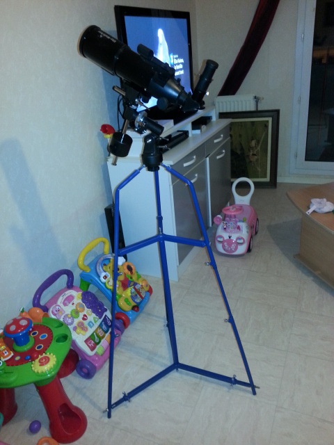

Je me suis fabriqué un trépied[/img]

Donc j'ai suivi vos conseils, j'ai fabriqué un support téléphone et pour mon télescope ma famille me l'a offert pour mon anniversaire, il y a 5 mois.
