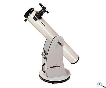

Un dobson de 150/1200 tout beau tout neuf sorti du carton ça va vraiment te surprendre par rapport à ta petite lunette chromatique.
Entre mettre 300E dans ta lunette et acheter un dobson 150/1200 et le braquer sur ciel sans collim, prends le dobson.
Au bout de six mois ou un an tu en viendras peut être à collimater et là tu auras encore mieux !

Surtout que là il s'agit d'un 150/1200 pour 300E
http://www.teleskop-express.de/shop/product_info.php/language/en/info/p2493_Skywatcher-Skyliner-150P---Parabol-Dobson-150-1200mm.html
F/D de 8, la collim n'est pas critique et Skywatcher affiche un miroir parabolique dans les specs.
http://www.skywatcher.com/product.php?cat=6&id=58
Optical Design Newtonian (Parabolic)
