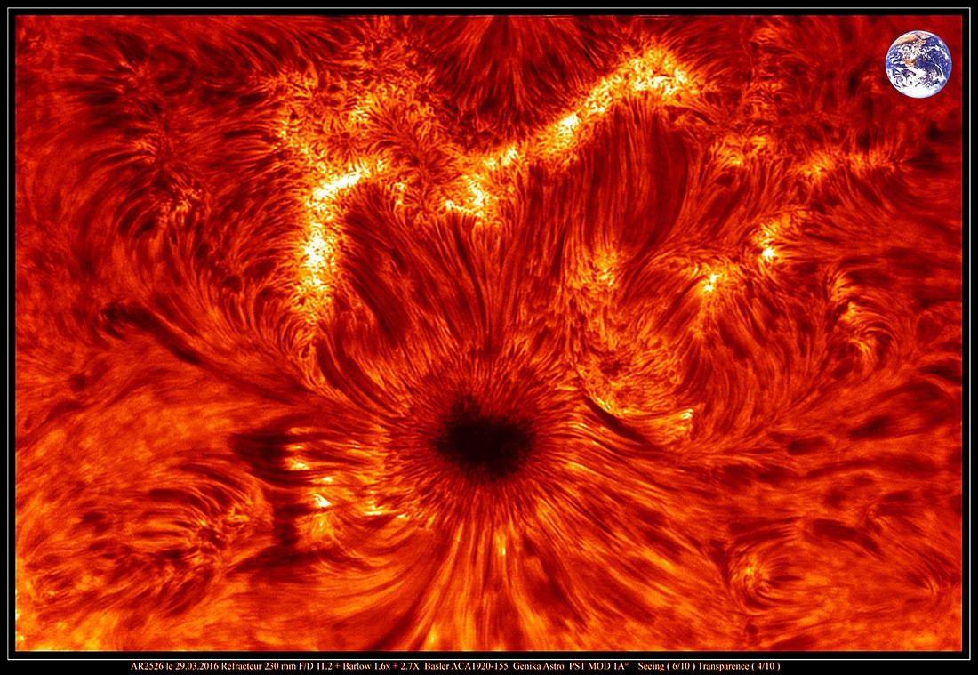

je vous présente ma toute première image Solaire de l'année réalisée avec la 230mm, après un hiver pénible!!! c'est le moins que l'on puisse dire !!! image réalisée à travers les nuages PST MOD 1A° , Basler ACA1920-155,Genika Astro Ech : 0.14"/ Pix Seeing ( 6/10 ) transparence ( 4/10 )traitement sous IMPPG et PSP , pour vous donner une idée de la transparence du ciel , j'ai été obligé de poser à 14 ms alors qu'habituellement à cet échantillonnage je suis à 4 ms , il y avait un bon prè-filtre devant le soleil wink.gif
une seul image au menu , hélas , çà sent le minimu solaire à plein nez frown.gif

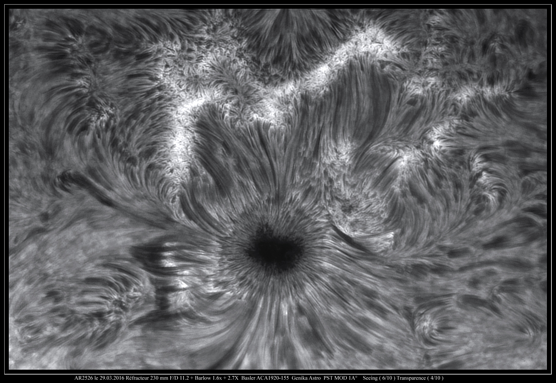

version négative
version colorisée

Ah oui ! 14 ms : y avait donc un rideau devant ce nombril :be: .
Superbe image ; ça bouillonne :wub:

j'ai placé une image avec la Terre à l' échelle pour donner une idée des dimensions
Je pensais à toi Jean-Pierre... (heu... en tout bien tout honneur, hein !):be:
Tu as encore cassé la baraque et même les immeubles alentour mais je me disais qu'une
ASI 1600 sur la Lunette de 230 + un JP + le soleil, ça pourrait donner un résultat d'enfer...
Qu'en penses-tu ? 16 Mpixels de soleil à ce niveau de résolution et en 1 seul fois ! :b:
