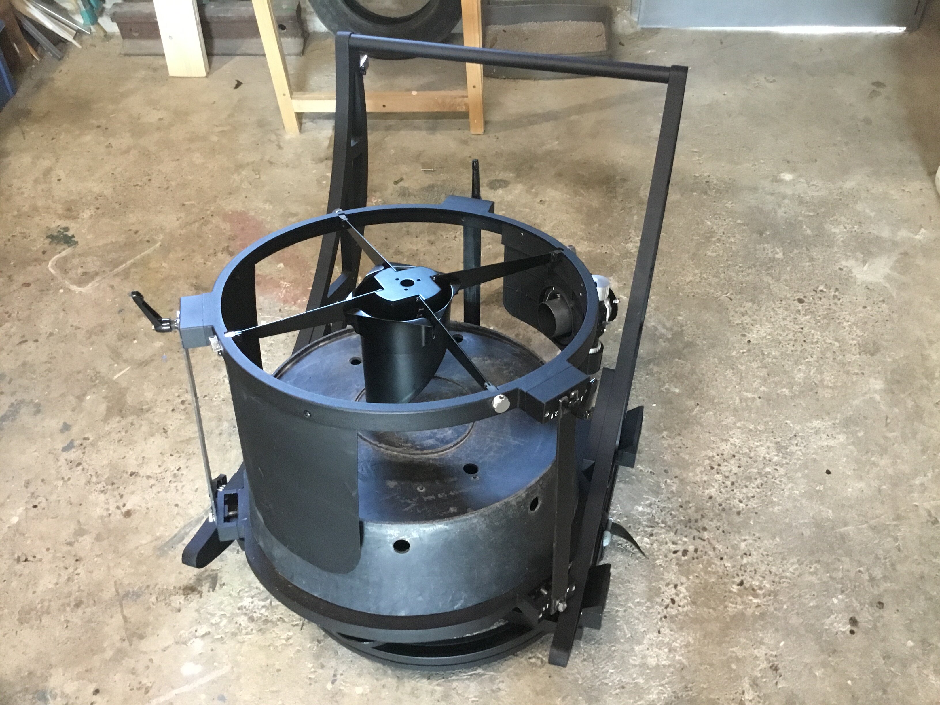

Merci @macfly51 alors aujourd’hui je me suis ravisé avec mes pieds sous le support primaire, en fait les tourillons sont plus bas que le primaire donc c’est eux qui portent lors du démontage... La nuit je travaille du chapeau😀.
j’ai fait un anneau pour le montage en solo du support secondaire, ça aide, merci encore.

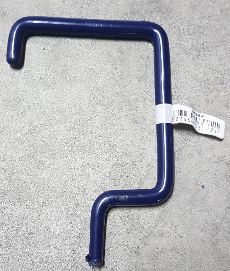

Et mon astuce avec les crochets porte-vélos c'pas d'la balle peut-être ?  :roflmao:

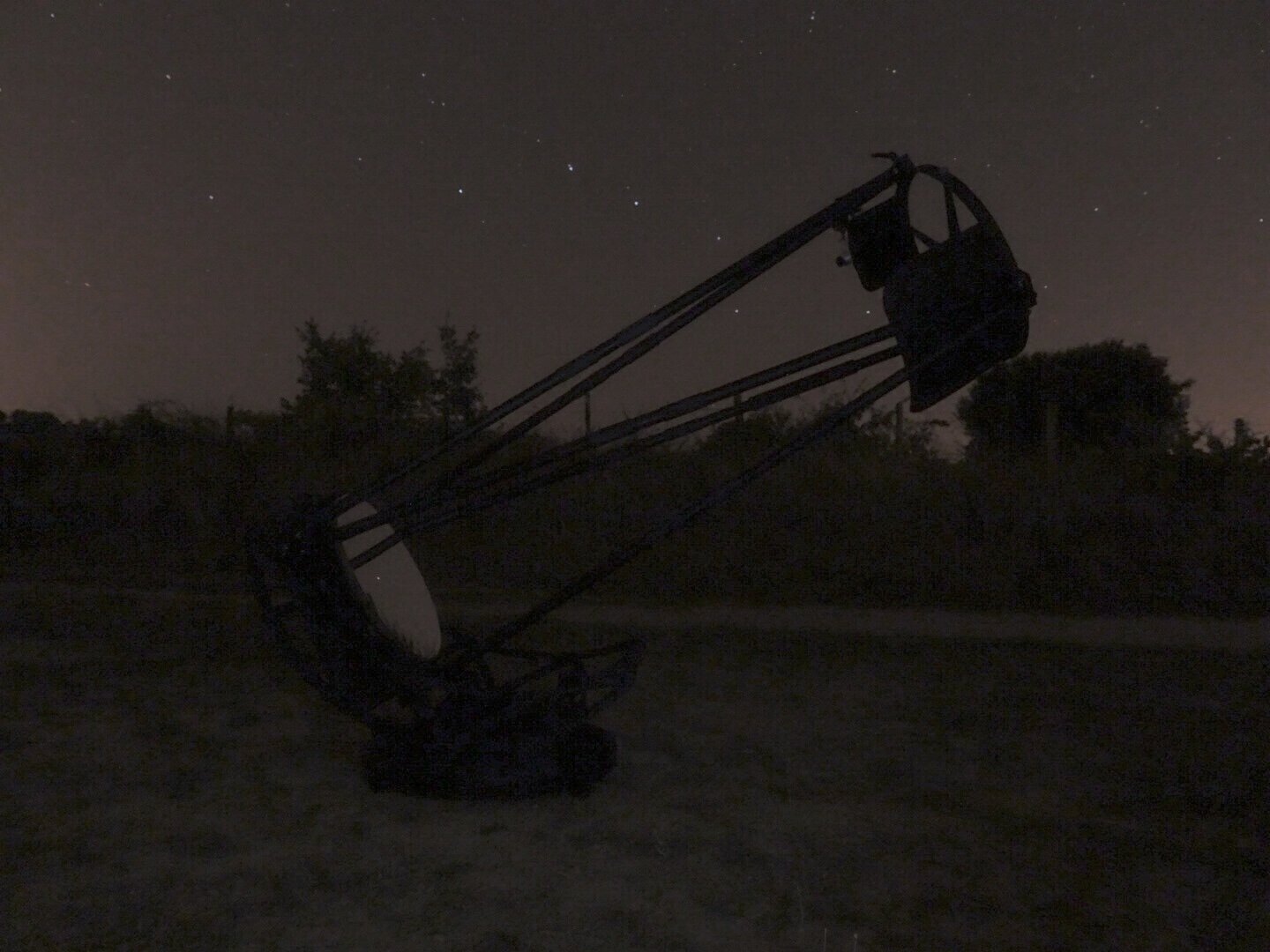

Whaou, quelle luminosité donc petit compte rendu :
Mauvaise conditions dans mon jardin en ville, toute la famille réunie pour le repas dominical (ça c’est une bonne condition) première cible Juju pour régler le chercheur (là ou j’ai posé le Stargate je ne vois pas la polaire) première déconvenue le réducteur 2 pouces 1’’1/4 est trop long, donc je prends le 28 mm 2’’ livré avec le télescope qui n’as pas l’air terrible, et là c’est la claque c’est vraiment lumineux il fait pas nuit et 2 bandes apparaissent, Saturne très net malgré le faible grossissement.
J’attends un peu, il fait nuit, M13 magnifique Dumbell idem M31 qui tiens tout le champ, Albireo qui nous ébloui, nous retournons sur les planètes géantes 4 bandes sur Jupiter, la division de Cassini sur Saturne et le copain de ma fille qui me demande si il y a des bandes nuageuses comme sur Jupiter... En fait nous en voyons une nettement.
Lors des recherches je suis impressionné par le nombre d’étoiles qui apparaissent dans le champ et leur luminosité. Demain je sort de la  ville pour un coin bien plus sombre, j’aurais réglé le problème du réducteur et je pourrais me servir de mes oculaires, je vais faire la surprise à un ami qui ne s’attend pas à me voir avec ce télescope.
Donc bonne impression pour la première lumière, le mouvement en  azimut est très fluide en altitude plus dur, il y a un peu de graisse livré avec l’appareil que j’ai étalé légèrement sur les tourillons mais bof. En fait j’ai mis qu’un seul contrepoids et pour moi c’est pas vraiment fluide, j’ai vérifié il y a bien du jeu latéral pas de coincements mais c’est pas ça, il faut que je creuse ce petit problème. Le PO est finalement pas si mal à voir par la suite. Montage démontage rapide, la colimation qui ne varie pas beaucoup, en fait Je le sépare en trois parties: la cage du secondaire, le serrurier et le support primaire sur la base.
Bon ciel à tous et nouveau compte rendu demain.

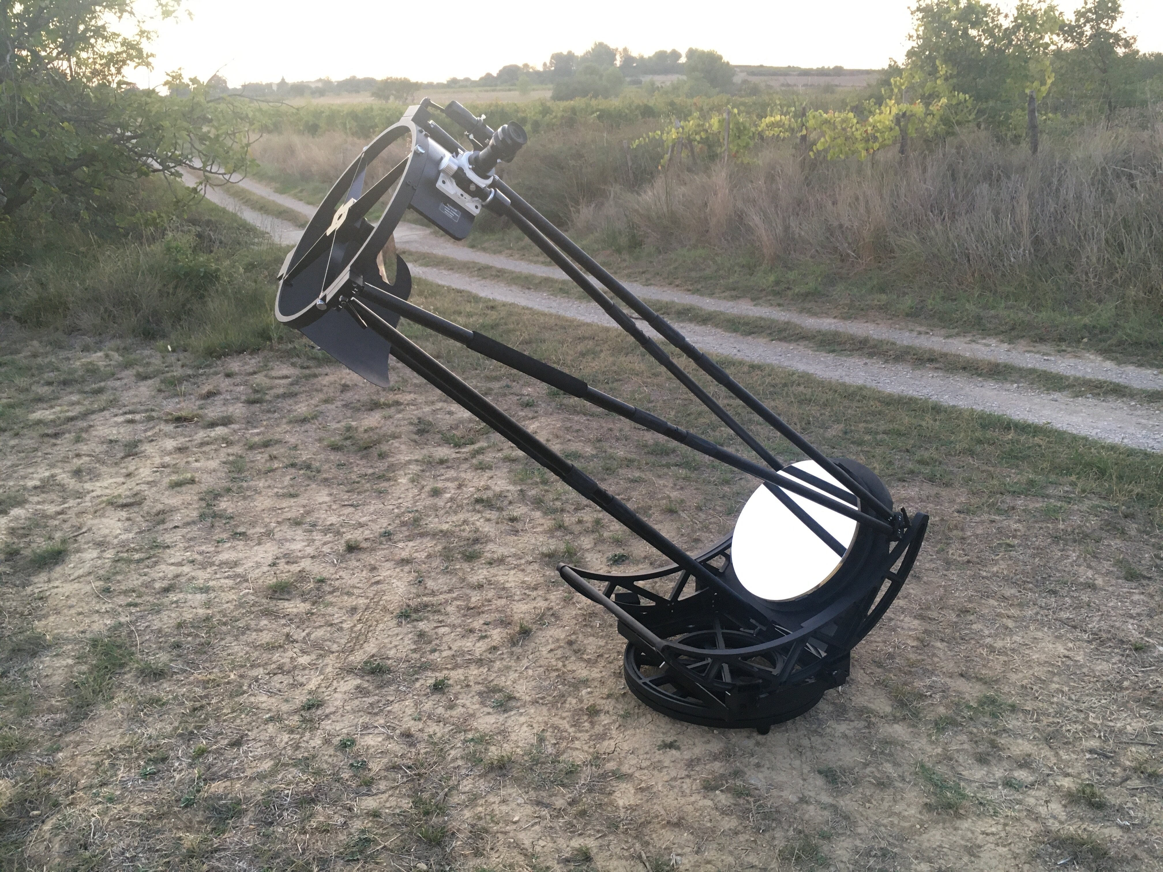

Mortecouille !  Quelle soirée !
Je commence, par le début bien sûr.

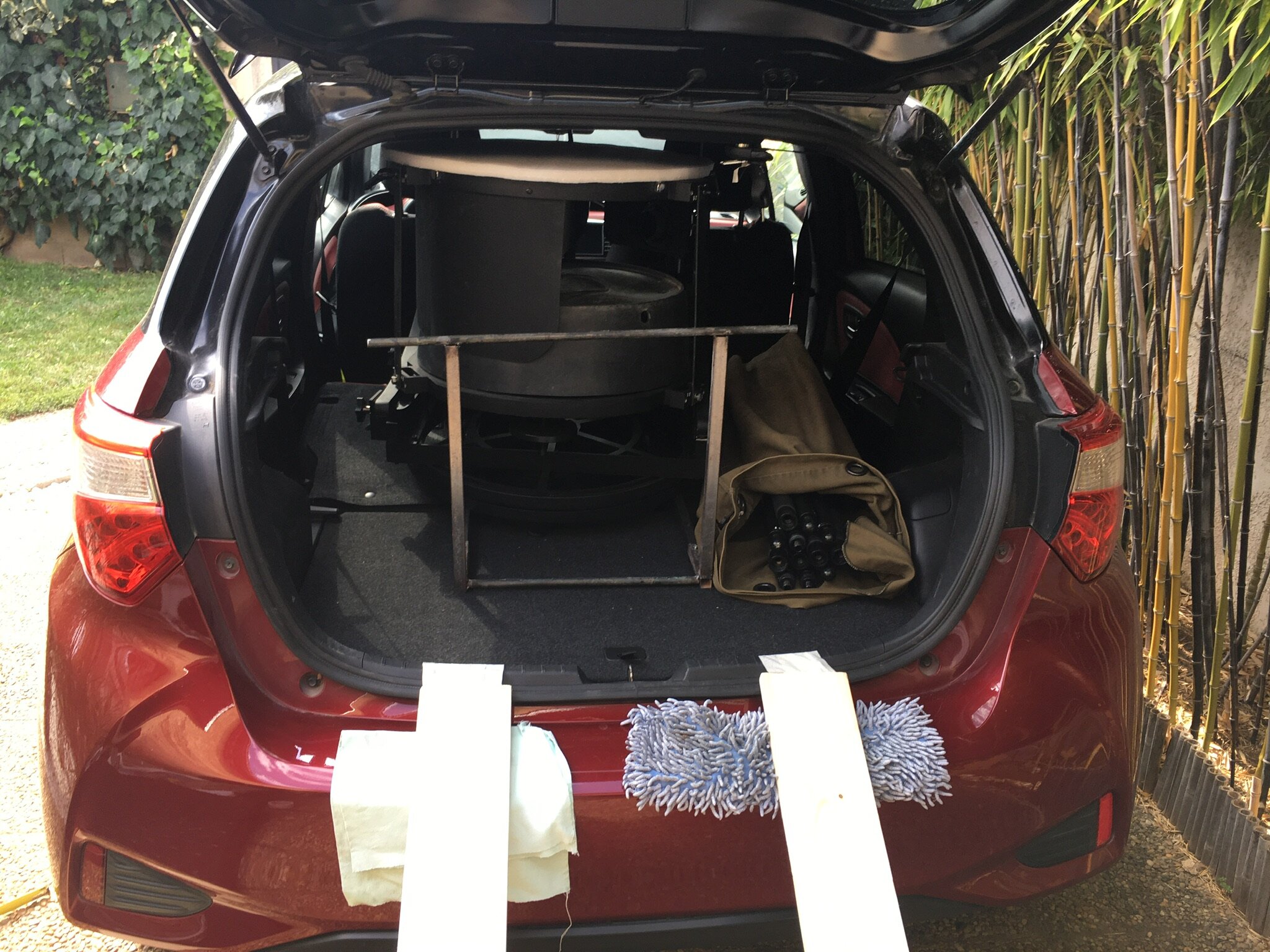

Donc transport : bon j’ai un Kangoo tôlé, j’ai pas trop calculé, j’ai pris deux planches comme rampe pour pousser l’ensemble base/primaire posé sur le chariot. Pour le chargement je scotche les planches dans le coffre et pour la descente j’ai coincé les planches au sol avec des sardines de camping.
Le montage de la bête : C’est rapide mais scabreux, j’ai un cerceau en tube plastique de plomberie pour tenir le haut des barres pour monter la cage du secondaire, il faut que j’améliore @macfly51 as tu une photo de ton système ? Je l’ai monté seul.
La colimation ne varie pas beaucoup d’un montage à l’autre (le retour laser est toujours dans la cible du collimateur), ça prouve la qualité de la mécanique du StarGate.
Mon ami Christian arrive, il est scié par la bête, je ne lui avais rien dis sur mon achat, c’est la surprise totale.

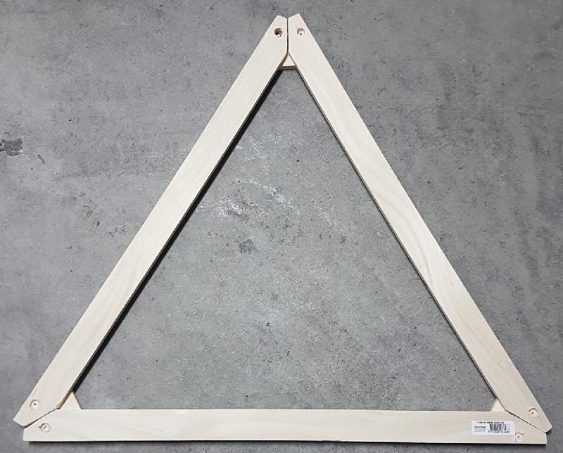

Voir davantage
Voici :  (attention... c'est de la Très Haute Technicité :lol: )

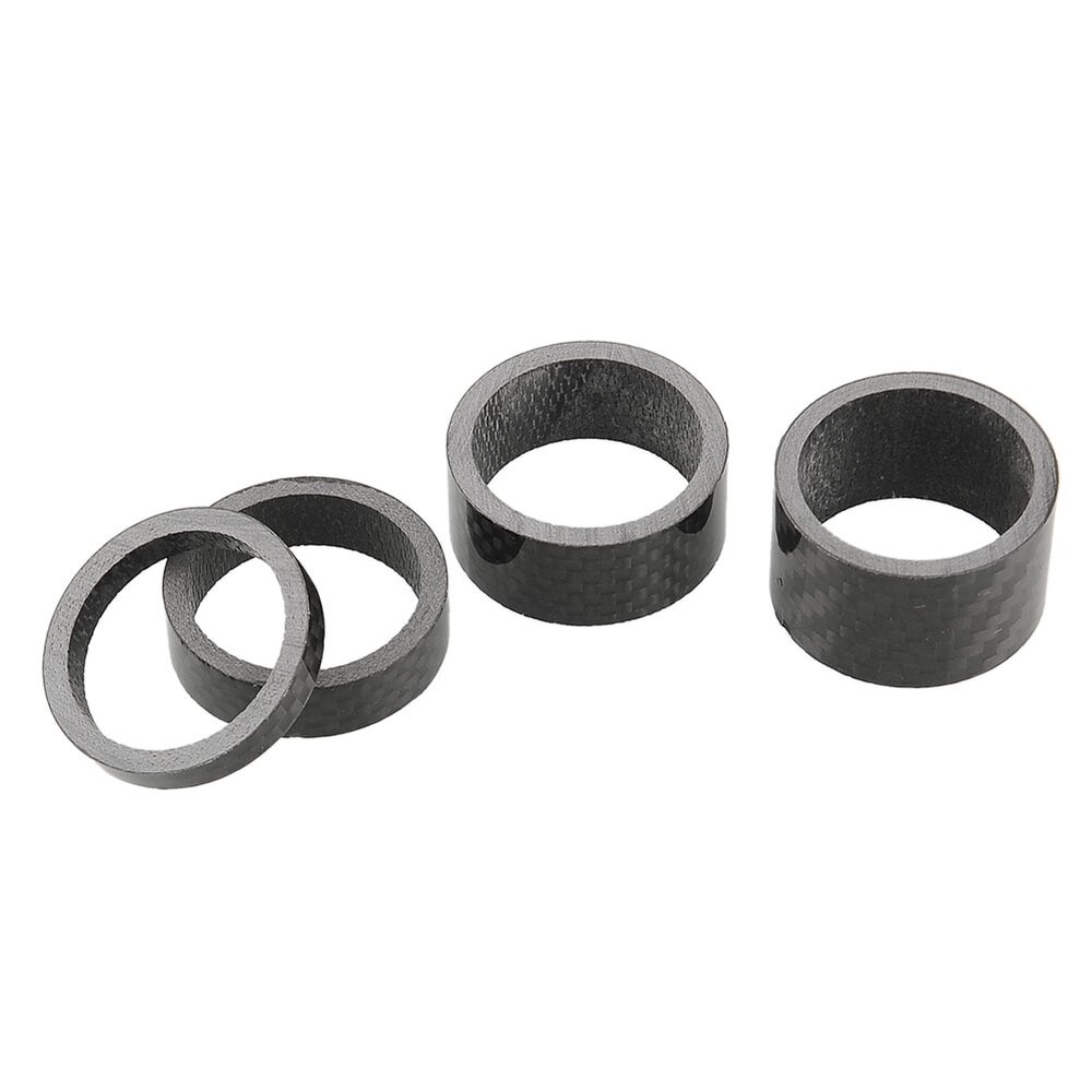

Depuis j'ai juste rajouté des rondelles autour des encoches pour que le gabarit tienne en place tout seul et ne tombe pas sur le primaire...
https://fr.aliexpress.com/item/32310149161.html?spm=a2g0s.9042311.0.0.27426c37W8fN4x
Il semblerait donc que ce soit la première version, avec le PO blanc décalé de 45° vers le haut, et sans les virgules de renfort ??

Ça je ne sais pas, mais j’ai remarqué que sur plusieurs site ils sont en rupture et aucune date de réapprovisionnement n’est donnée. Mais tu as peut-être raison car certains StarGate étaient livrés avec une jupe. Les 45° de décalage du PO ne sont pas gênants.

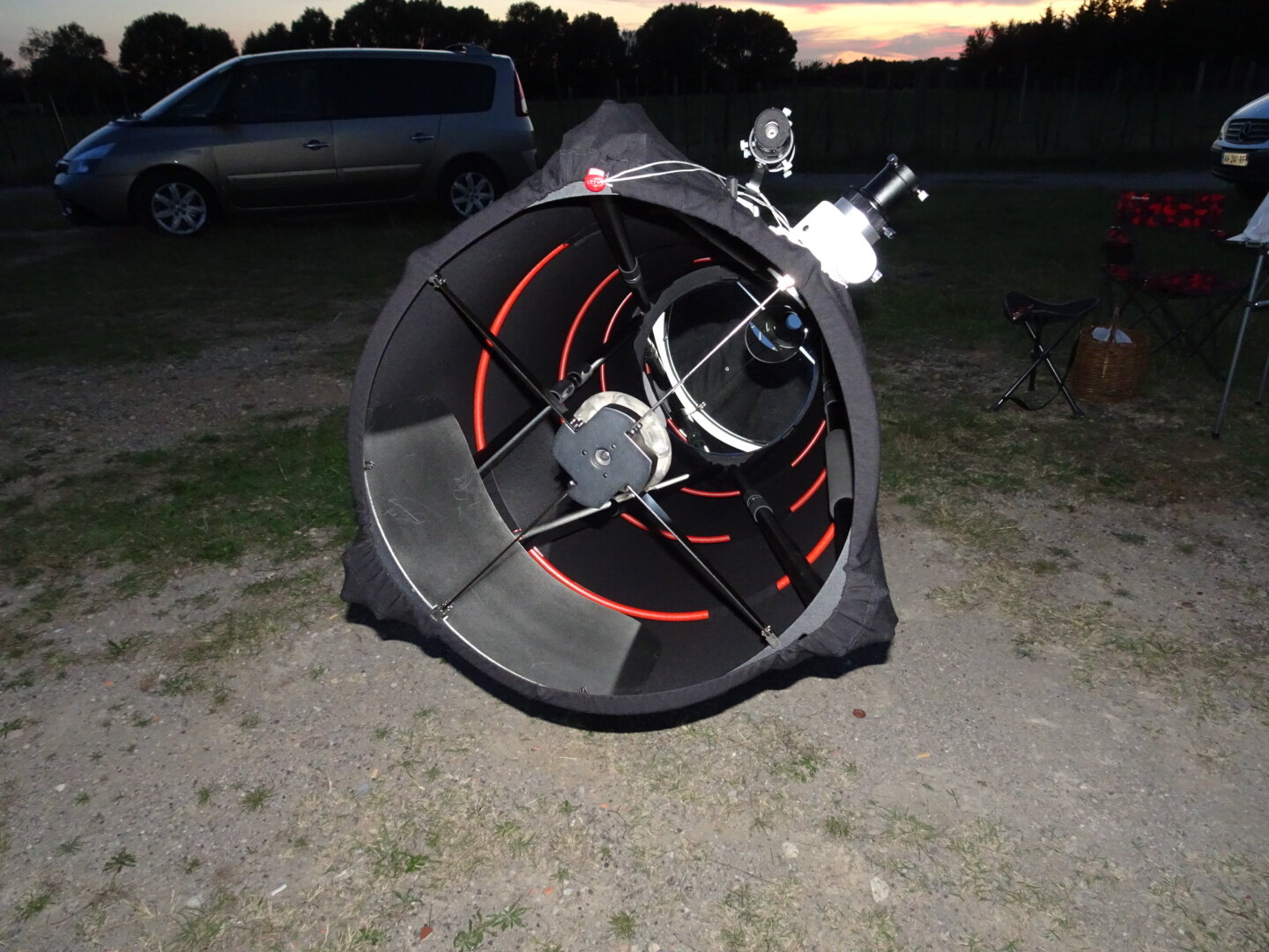

Voilà,  une protection à la protection en pot de yaourt moisi, avec une poubelle qui traînait dans le fond du jardin. Coup de bol la bonne dimension 👍
Et pour le transport et le rangement, avec trois bout de fer l’anneau se loge sur le primaire et plus de place dans le coffre.

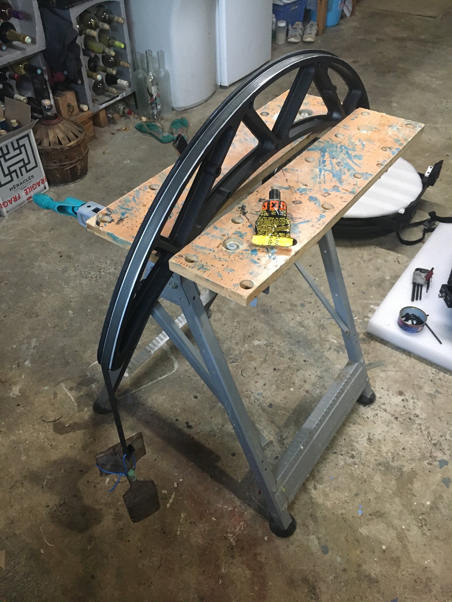

Bon allez, quelques nouvelles, j’ai collé sur les tourillons du feuillard nylon et j’ai remplacé  les contacts sur la base par de vrai morceaux de Téflon (à mon avis à l’origine c’est pas du Téflon) et là le coulissement en altitude est grandement amélioré, du coup j’ai mis les trois contrepoids et réglé l’équilibre.

Améliorations  et modifications de la fixation des rampes dans le Kangoo pour plus de sûreté.
Qui à dis que le télescope est difficilement transportable ? Je l’ai rentré tout seul dans la Yaris de mon épouse ! Et il reste pas mal de place. 🏆
Mais bon les 12cm en plus de hauteur du coffre font que c’est du sport ! A réserver pour les cas exceptionnels.

J'en reviens pas qu'il y ait une telle hauteur sous pavillon dans une Yaris ! 😲
A moins que les haches du 450 soient beaucoup plus petites que les 500 ?
Astuce pour gagner 10mn au montage je range les 6 serruriers montés dans une housse à ski, tenus dans 6 gaines de tuyau en mousse scotchées en 3x2 pour ne pas qu'ils jouent de la musique sur la route.

Bon côté modifications le glissement en altitude est bien amélioré et je fais le montage sans mon cerceau en commençant par fixer les barres en bas et poser la cage du secondaire ensuite sans aide.

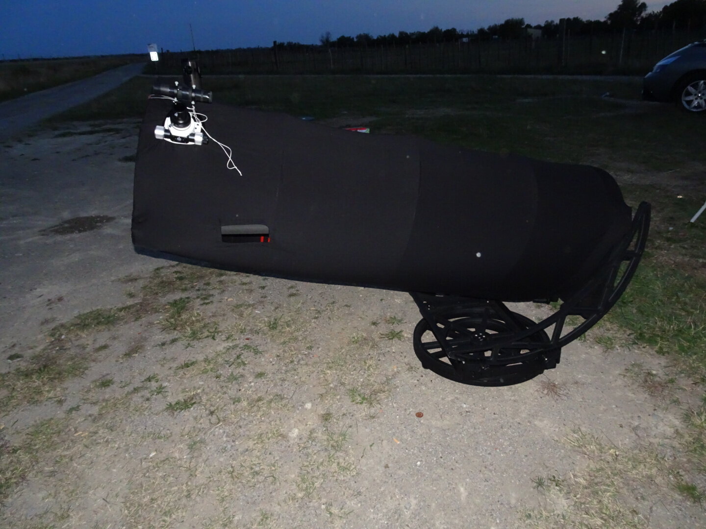

Voilà la « jupette » est terminée, et heureusement car hier soir j’ai forcé une sortie malgré les nuages d’altitude, et l’humidité a été de la partie, tout était détrempé, vers une heure du matin un quart du secondaire s’est recouvré couvert de buée. Heureusement que les planètes étaient au rendez vous, la tache rouge de Jupiter est bien ressortie avec l’OIII, mais elle était verte🤣. Mars toujours fascinante et Saturne extra.
Voici quelques photos de la jupe, remarquez la trappe pour saisir le tube, et les cerceaux en tube plastique eau chaude de plomberie.
Bon ciel Denis
Salut Den ;)
Beau bouleau sur la jupe !
Et avec la pièce de 20cts parterre... on voit bien l'échelle  :roflmao:
Tu n'installes pas les virgules de renfort ? je me demande toujours si elles améliorent la rigidité.......
On dirait que les tuyaux sont pris dans la jupe ; du coup elle n'est pas trop galère à installer ?

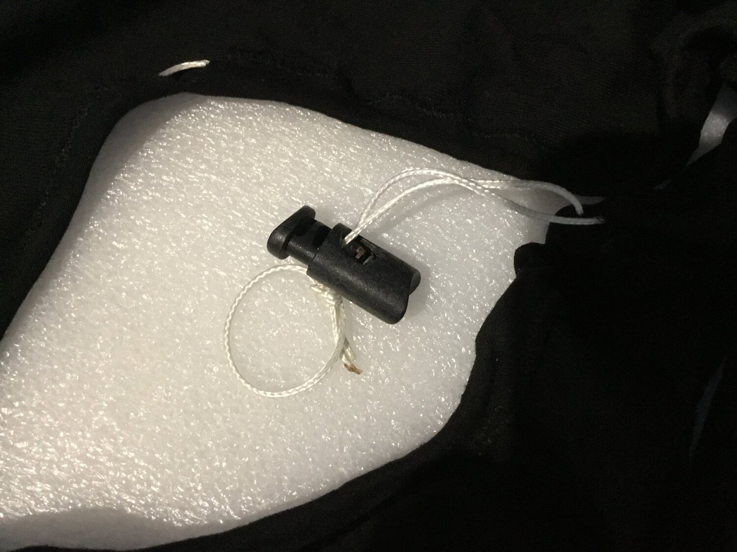

Oui quelle échelle ! Les virgules de renforts n’étaient pas livrées,  donc pas de possibilité mais servent elles vraiment ?
Les tubes rouges sont logés à demeure dans des passant de tissus de 6x12 cm, une fois les tubes du serrurier installés dans les pinces du bas je glisse la jupe autour et il reste, une fois la cage du secondaire montée, qu’à ajuster la jupe sur le télescope et serrer les tancarts. ✌️
