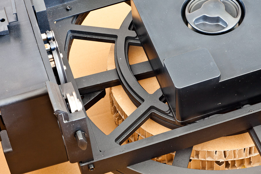

Une fois les cartons aux bords et les mousses enlevées, le rocker repose en légère suspension sur un empilement de cartons alvéolés :

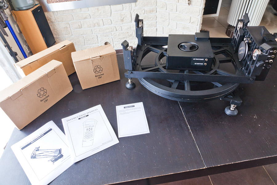

Le premier carton contient donc le rocker, 3 petits cartons et les manuels. Remarque à ce sujet, les manuels sont en anglais... Il me semblait pourtant qu'il était interdit de vendre en France un produit sans un manuel en français... A voir avec OU. En tous cas, moi ça me pose pas de problème, mais pour certains...

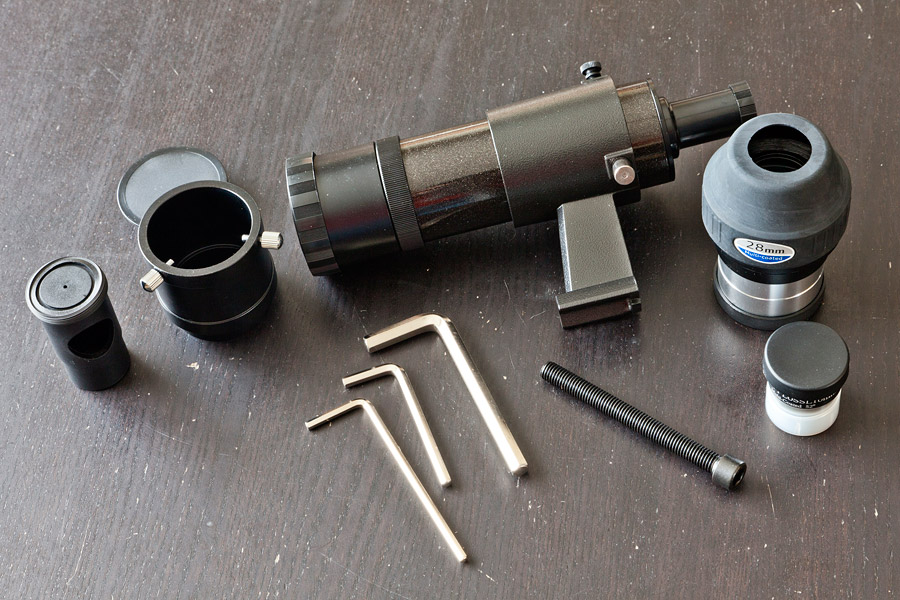

Le premier petit carton contient le chercheur, un oculaire de 28mm en 50,8 et un de 10mm en 31,75 (non mentionné dans toutes les docs...), un outil de collimation (la construction bof, à voir... sinon, j'ai les taka), un adaptateur 2", 3 clés 6 pans et un boulon.

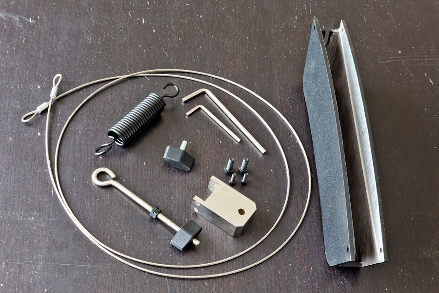

Le deuxième petit carton contient le câble d'entrainement du moteur AZ et plusieurs objets servant à tendre le câble. On verra plus tard. La grosse pièce à droite, en alu, sert aussi à tendre le câble.

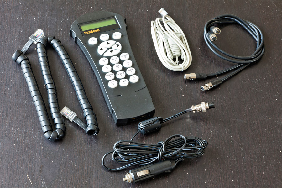

Le troisième petit carton contient la télécommande (bien plus grosse que celle de l'EQ8 il me semble), et les différents câbles : alim 12V, RS232, RJ et 2 autres câbles qui feront la liaison vers le moteur central. A noter que ces 2 câbles disposent de connecteurs différents, que nous verrons plu tard. je les trouve très bien.

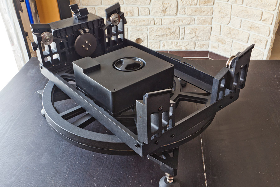

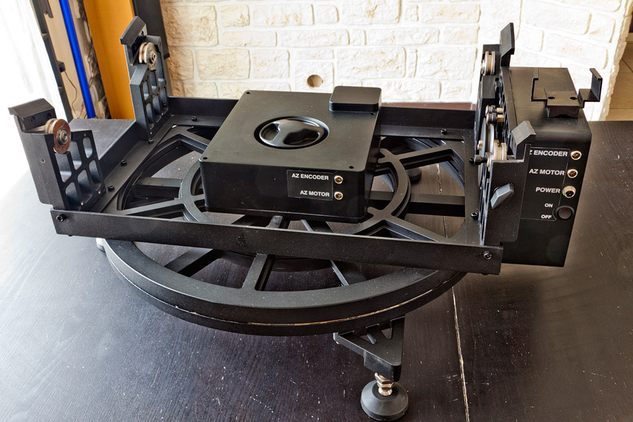

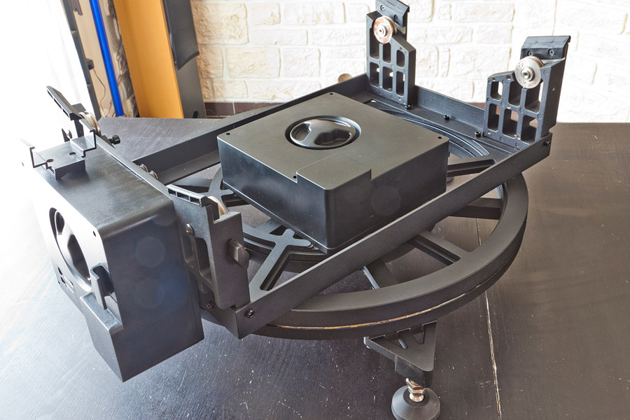

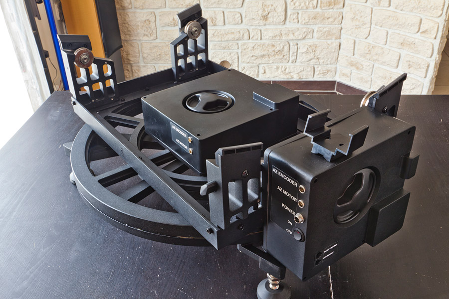

Quelques vues de tous les angles du rocker :

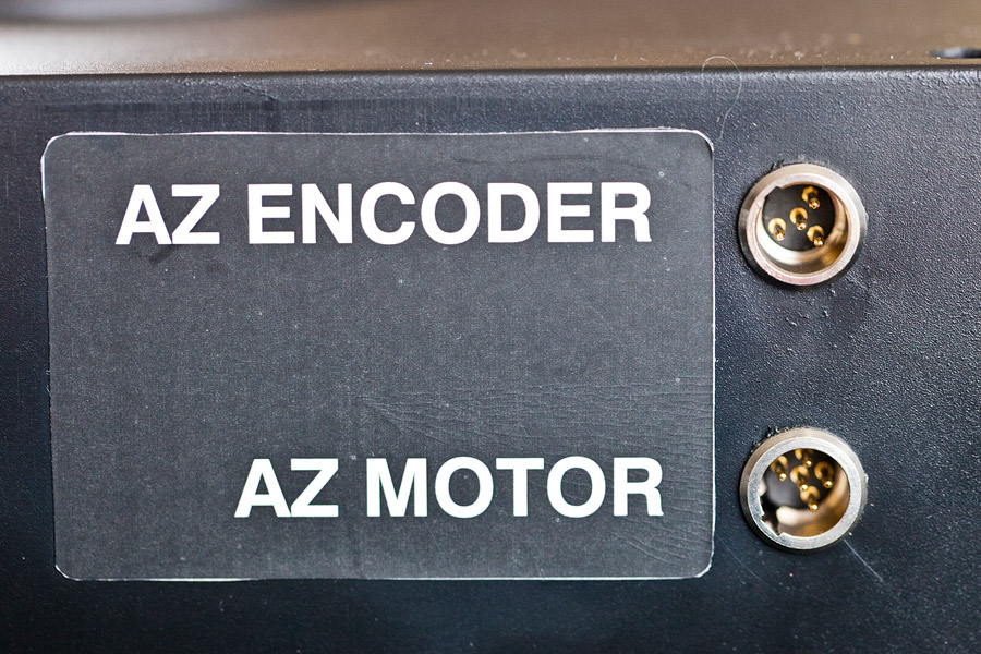

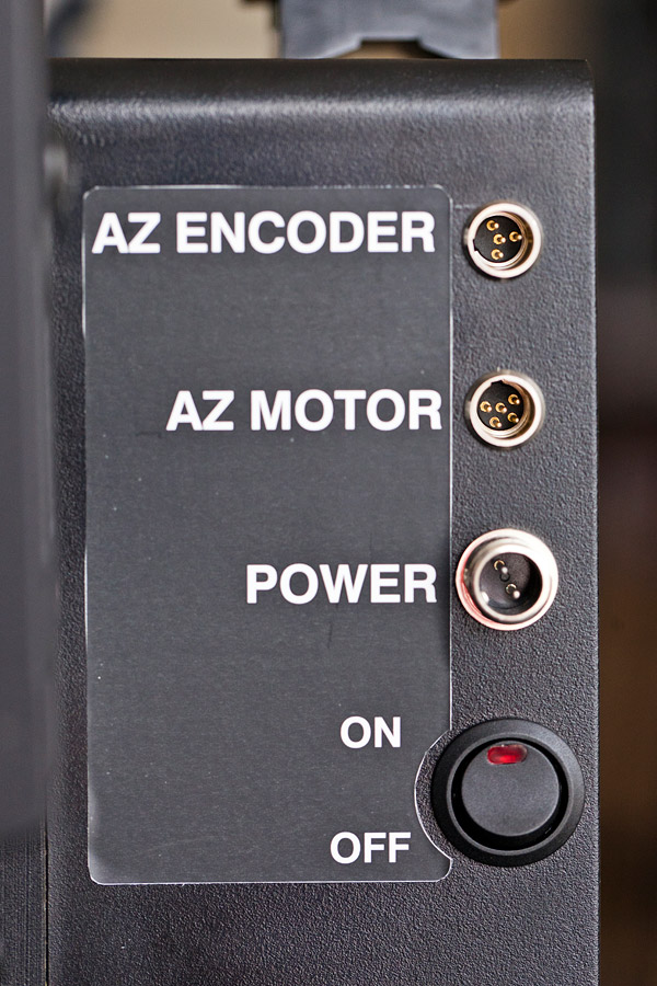

Le panneau du boitier de commande. On voit bien les connecteurs spécifiques avec détrompeurs :
Le panneau sur le moteur AZ :

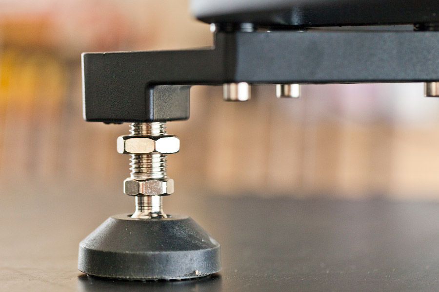

Détail sur un des 3 pieds, qui a l'air bien costaud :
Un détail de finition. La peinture granité noire mat est très jolie et le tout inspire confiance :

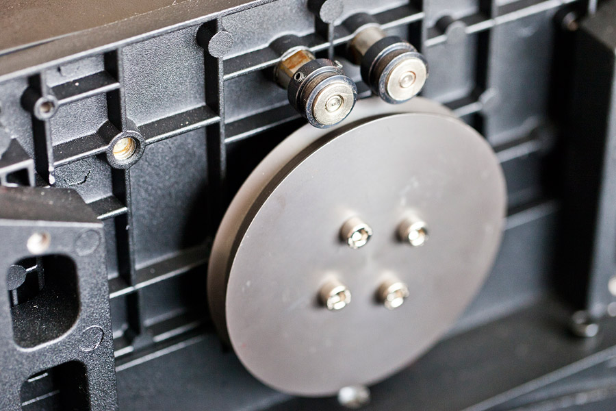

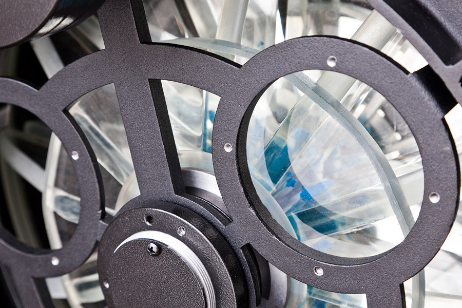

Détail sur la poulie d'entraînement de l'axe DEC, avec les 2 galets en haut :

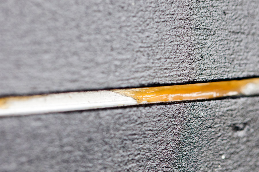

Un point qui fâche : Les poulies qui vont supporter la structure serrurier sont partiellement rouillées... Ils auraient quand même pu faire un effort sur ce point et les faire en inox. C'est donc une chose que je vais refaire avec mon tour...
Les deux parties circulaires en rotation comportent de la graisse un peu partout. La rotation est très fluide :

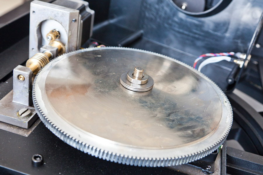

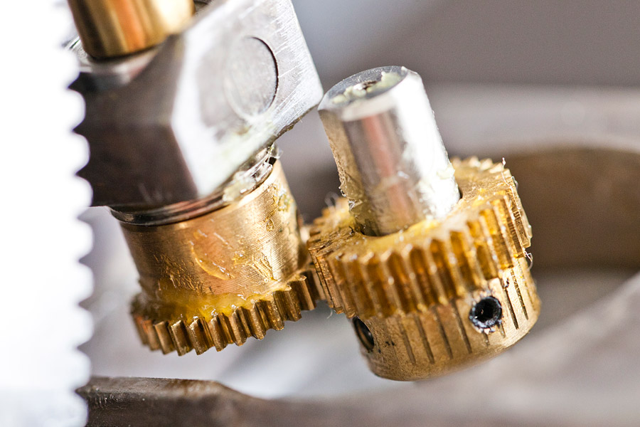

Détails des roues et pignons de l'axe AZ :
Et celui du bloc principal, commandant l'axe DEC :
Pignonnerie légèrement différente :

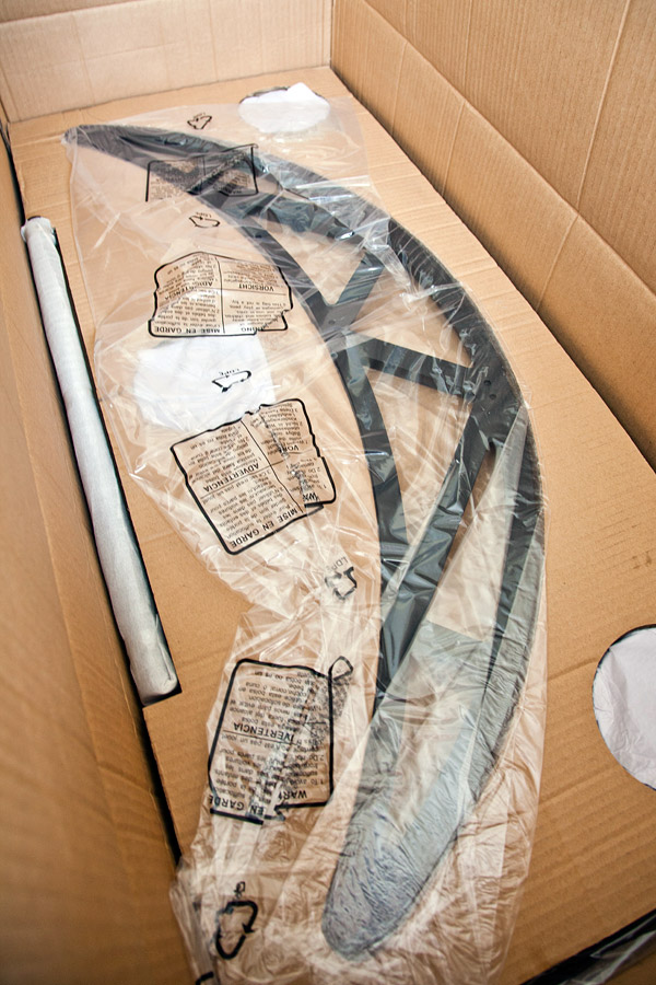

La suite. Carton 2. Les tubes...

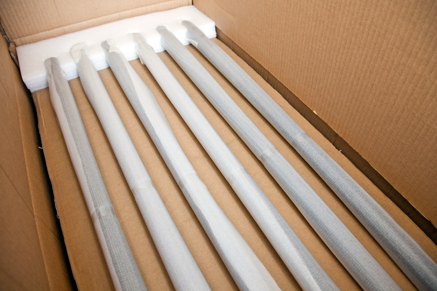

Le carton 2 est aussi soigné dans l'emballage que le premier. On y trouve, sur 2 étages, les 12 tubes a assembler 2 par 2 :
Puis en dessous, 2 étages, avec les 2 haches (légèrement différentes, l'une a des butées), les contres-poids et la barre de renfort :

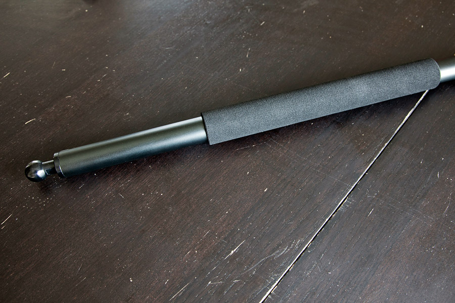

Un des tube à une poignée en mousse. La rigidité des tubes est bonne, mais ont sent quand même une flexion au centre en forçant un peu. J'espère que les renforts atténueront le problème, sinon -> carbone :be:
D'un autre côté, il n'y a pas de renforts dans ce carton, j'espère qu'ils sont dans un des deux autres... :(
Détail sur le système de vissage des tubes. C'est quand même du gros. Les tubes font 30mm de diamètre :

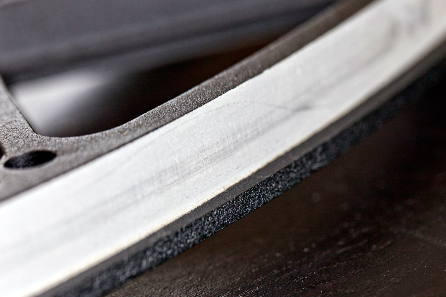

Un détail "amusant" sur les haches, il n'y a aucune bande de téflon ou autre matière pour le frottement. Directement l'alu. Certainement pour une certaine friction avec le câble acier...

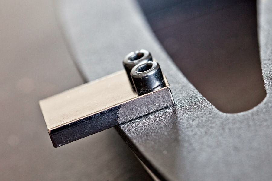

Détail d'une des butées sur une des haches :

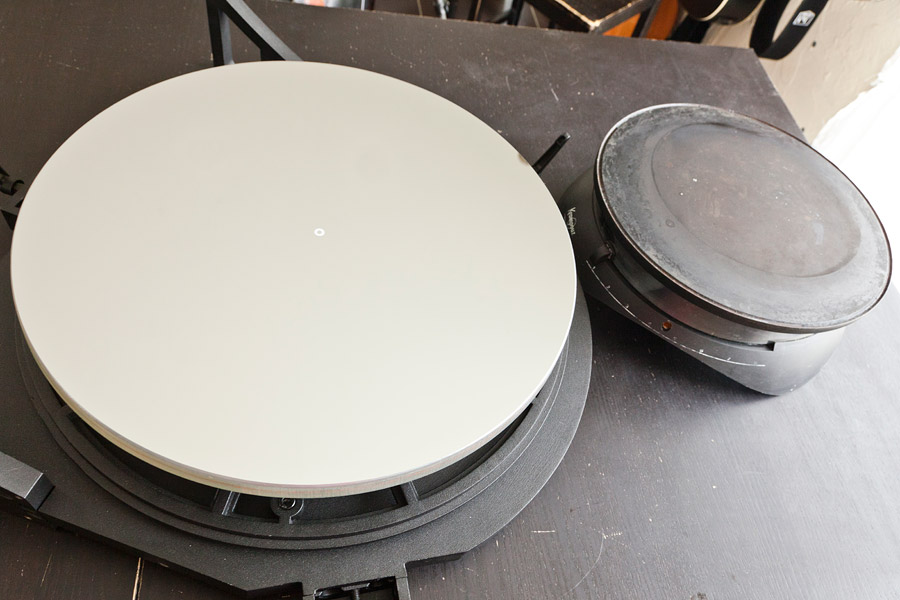

On arrive au (tant attendu) miroir :cool:

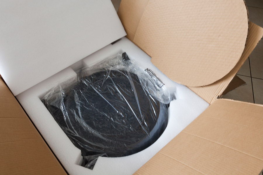

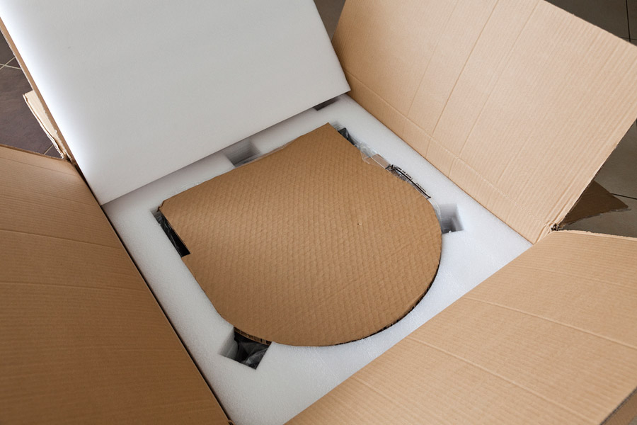

Le tout est très bien protégé par une mousse de 5cm d'épaisseur et un carton. Il y a la même mousse en dessous :
Encore un truc qui fâche, le protège miroir : un couvercle en plastique souple, de type "pot de yaourt". Ça ne protège rien du tout. Je vais vite en refaire un bien costaud avec mon imprimante 3D ou en bois... :

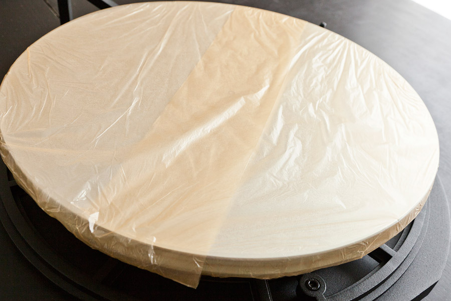

Une fois le couvercle enlevé, le miroir est bien protégé par une vingtaine de couches de papier cellophane :
Puis par 2 couches de papier de soie :
"Na-na-nère ma chérie, c'est plus toi qui a la plus grosse crêpière, na na na :be:

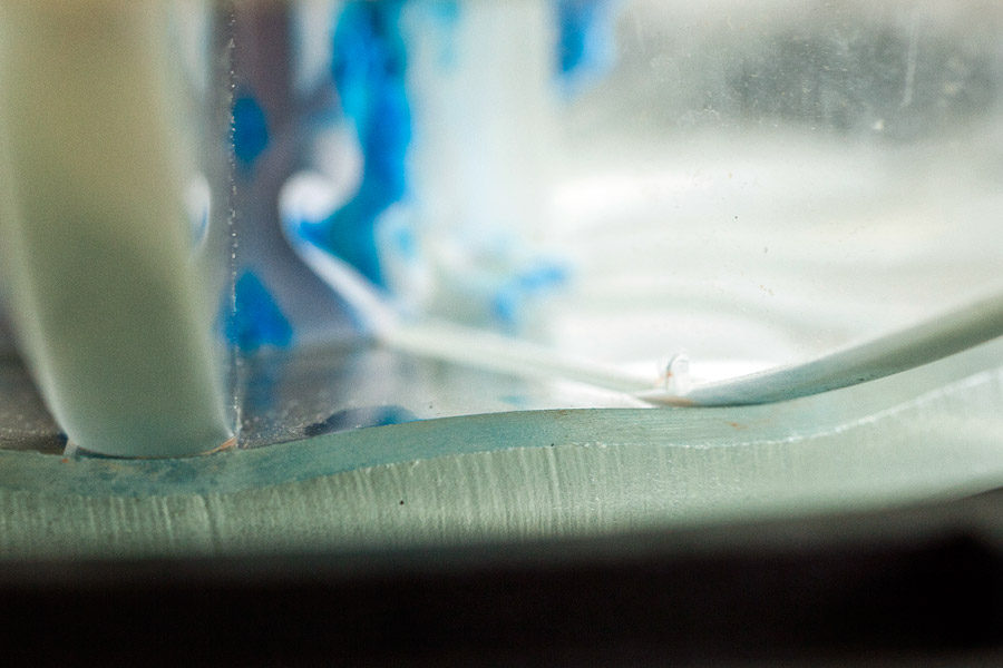

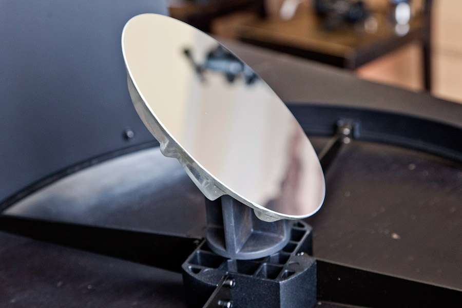

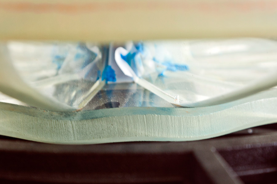

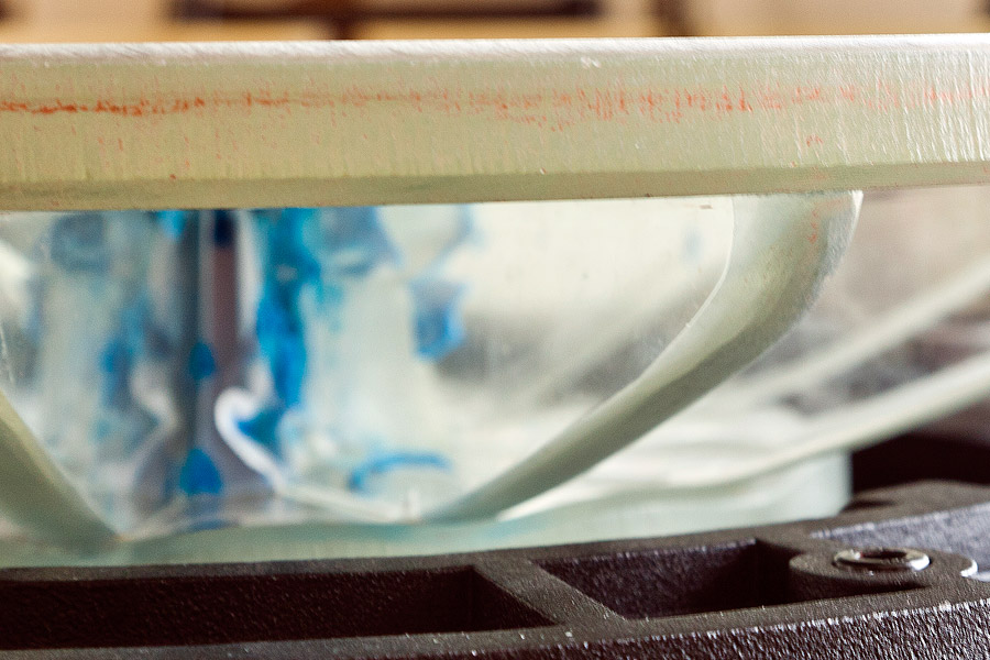

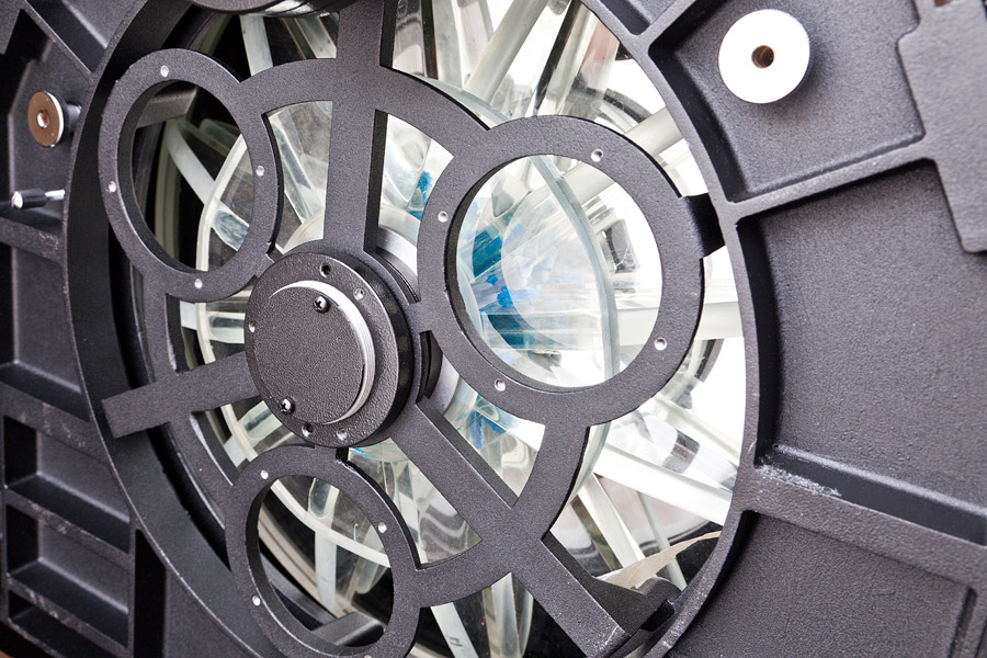

Détails du miroir, qui mesure au bord 18,63mm d'épaisseur :
Notez la forme en ondulation de la partie inférieure... :o
Il y a des bouts de papier et colle on dirait au centre...
Autre vue de l'ondulation de la partie inférieure :

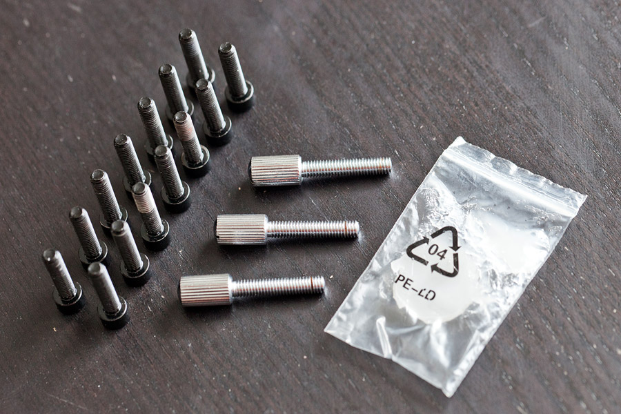

Les vis de réglage et de fixation des haches, ainsi qu'un petit sachet de graisse (?) :

Le miroir est fixé sur un cadre, qui est lui-même fixé à la structure en 3 points :
Poids de l'ensemble, 22,3kg ! Dans les docs, on lit que le miroir fait 12kg. Ok, mais sans la structure alors !

Étrange les alvéoles sous le miroir :?:

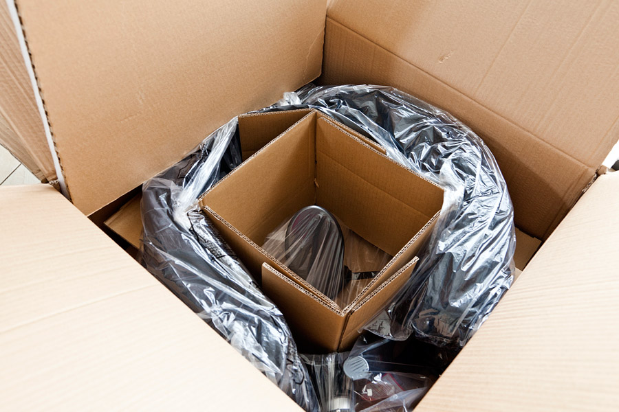

Et le dernier carton est déballé !

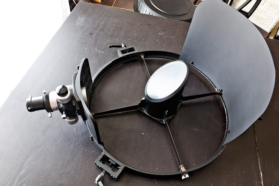

C'est celui de la cage du secondaire.
Comme les autres, l'emballage est très bien étudié et protège bien le tout. On voit autour, la jupe fournie avec. C'est un détail, mais par exemple, sur d'autres dobson, c'est en option, et ça va vite chercher dans les 150 à 180 € pour un 16"...
Soulagement de voir que les renforts sont dans ce carton !

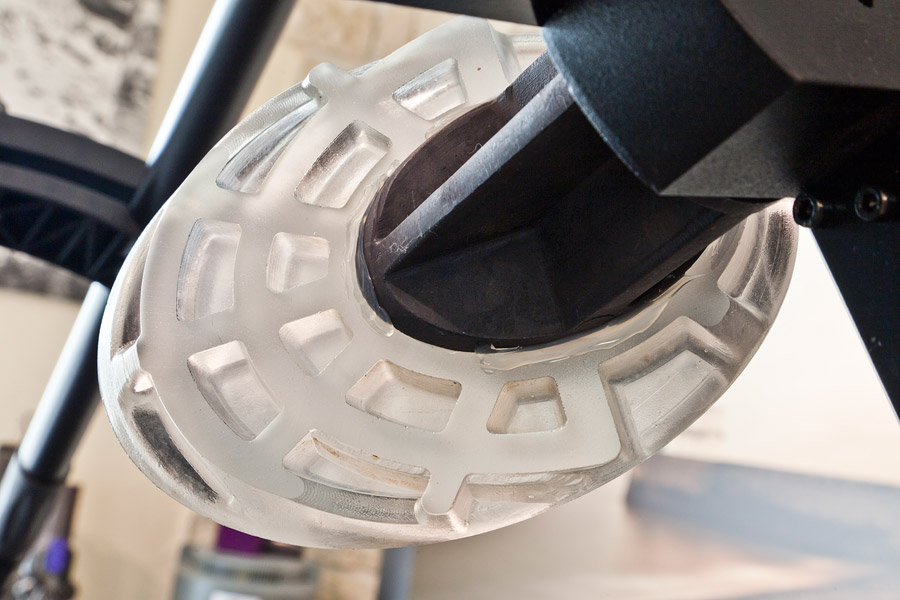

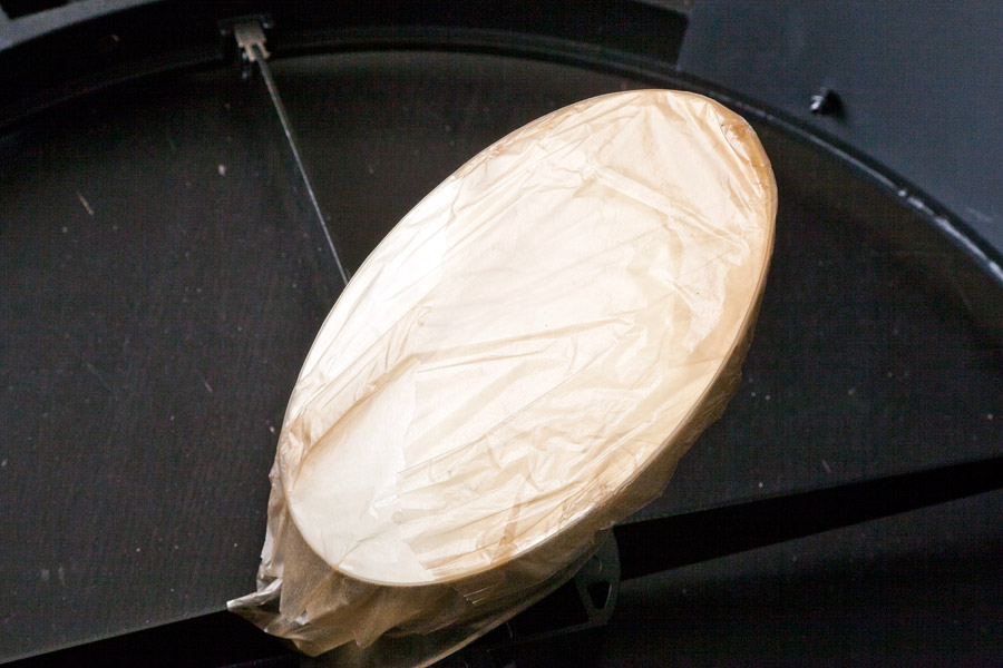

La cage du secondaire, avec toujours le même pot de yaourt :be: et la protection en PVC souple pour éviter les reflets dans le secondaire :
Toujours le même papier de soie sur le miroir :
Le miroir secondaire avec sa fixation :
Poids de la cage : 5kg
Poids des renforts : 1,365kg

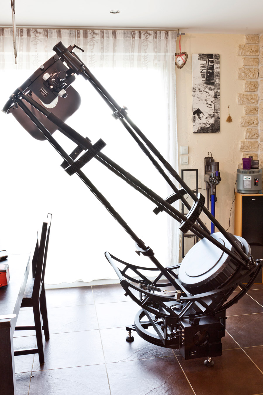

On arrive donc au total à 75,91kg, chercheur et télécommande comprise !!!
Bref... Je monte le tout, et je reviens...

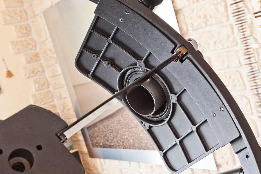

La plaque qui supporte le PO avait été critiquée avant sa sortie, mais je vois qu'elle n'a pas l'air si fine que ça et qu'en plus elle est nervurée ?
  zeubeu a dit :
Sauf erreur de ma part elle a toujours été nervurée, non ? C'est d'ailleurs pour ça que je ne comprenais pas trop les critiques :confused:
Par contre je trouve la plaque du pare-buée un peu brut de fonderie. Elle est en quoi d'ailleurs ?
Non, j'avais déjà vu, il me semble des versions avec la platine PO non nervurée, et plus fine.
Je vais mesurer, mais franchement, ça bouge pas un poil.
Le plaque anti reflet est souple, en PVC. Assez pratique.

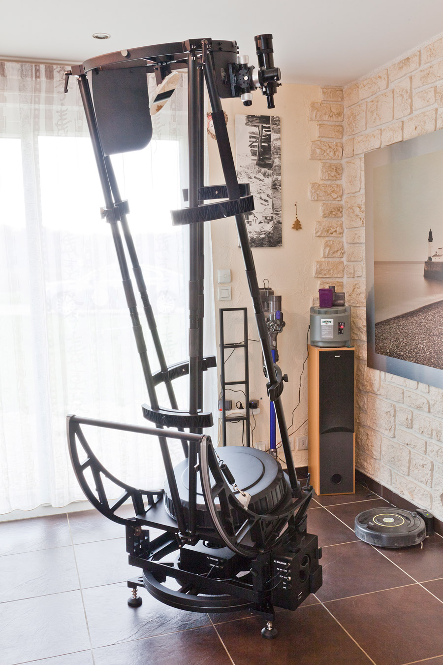

Le dobson complet, sans sa jupe :

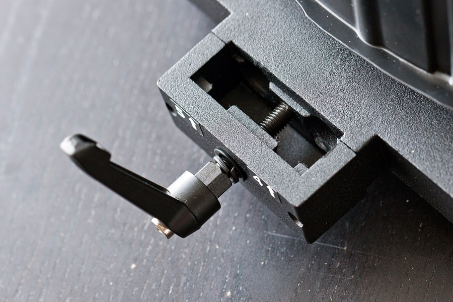

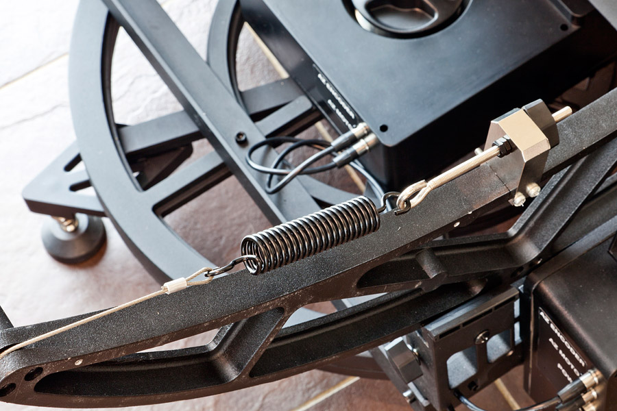

Le système de tension du câble d'entrainement. C'est ce système qu'il faut démonter à chaque fois que l'on veut ranger le dobson et laisser la base dehors par exemple. Pas très pratique au final, je pense...

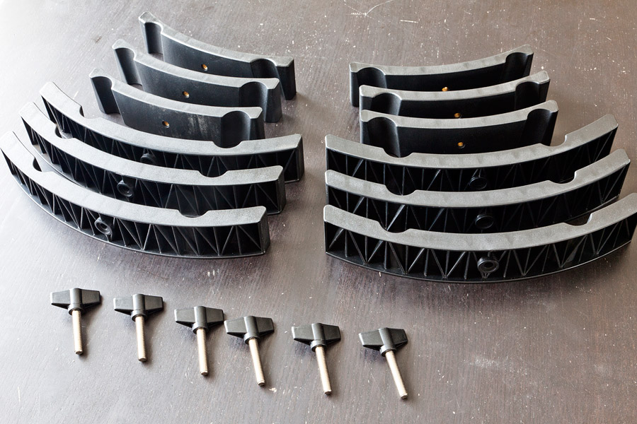

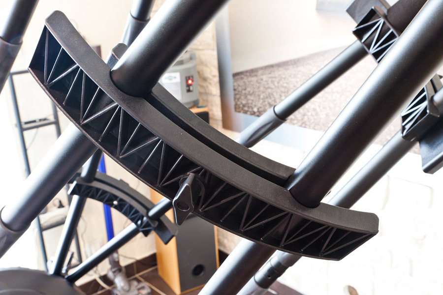

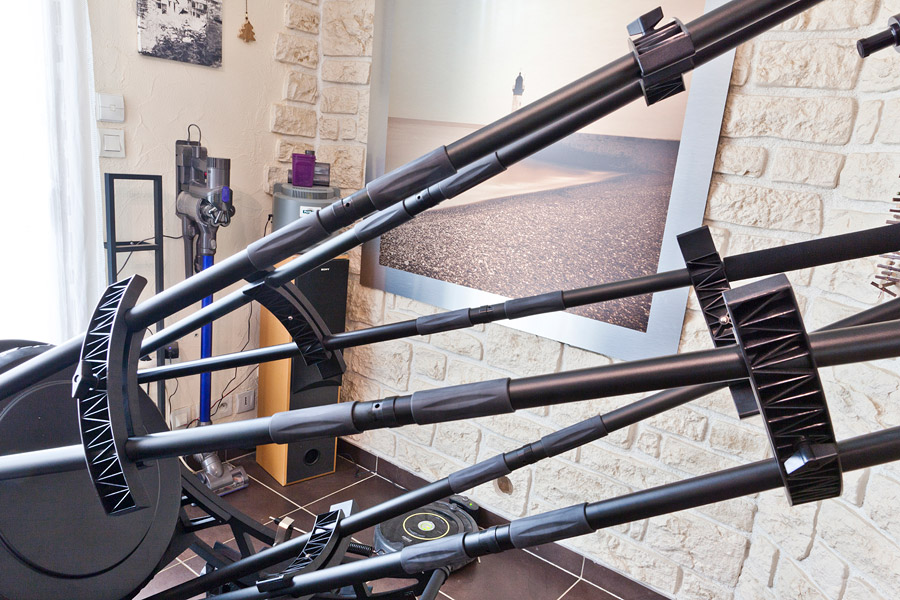

Détails des renforts de tubes :

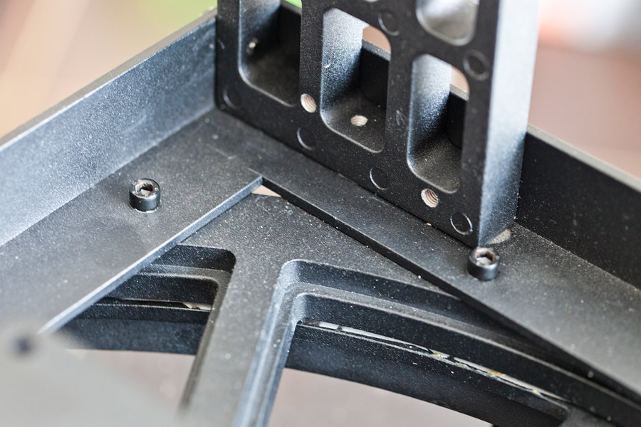

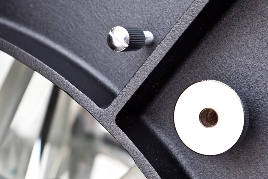

Détail de la platine PO :
Détail du secondaire :
Les renforts sont disposés en quinconce, ce qui rigidifie le tout :

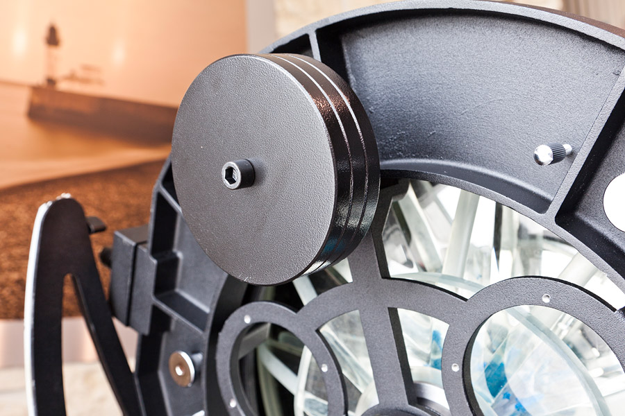

Les contrepoids se vissent et dévissent sur l'axe, pratique et très précis :

Super ton post et tes photos !
Bravo pour ton acquisition et merci pour le partage.
C'est passionnant de découvrir cet engin en détail après toutes les commentaires et critiques qui en ont été faits.
A ce sujet, je trouve très courageux de ta part de démarrer ce post. Cela va être amusant de découvrir les commentaires de ceux qui se sont déchaînés sur cette abominable chinoiserie sans la connaître autrement qu'en photo.
Je suis, comme beaucoup, très impatient de découvrir tes premières impressions d'observation.
J'ai moi-même acheté un Orion XX16 Goto il y a deux ans et j'avoue que si l'Astrolitech 18" Goto avait existé à l'époque, j'aurais assurément choisi ce dernier.
Je suis content pour toi de découvrir que la rigidité et la conception ont l'air correctes. Je suis sûr que tu vas te régaler.
En fait, la plus grande interrogation concerne la qualité des miroirs mais tu vas rapidement nous donner ton avis là-dessus.
En ce qui concerne l'emballage, c'est quasiment identique à celui de mon Orion, ce qui confirme la parenté entre les deux marques.
Veinard, tu vas te régaler !
