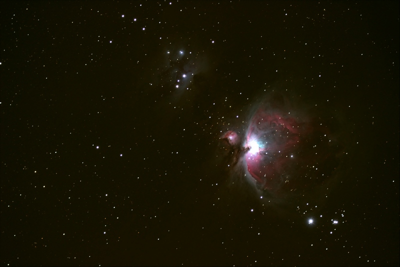

Re bonjour
voici une photo prise avec le 100D et lunette doublet ED "astro professional " + correcteur TS opt. sans réduction
il s'agit quand même d’aberrations chromatiques ...
le phénomène est moins perceptible avec le 450D ???
Merci a vous ...

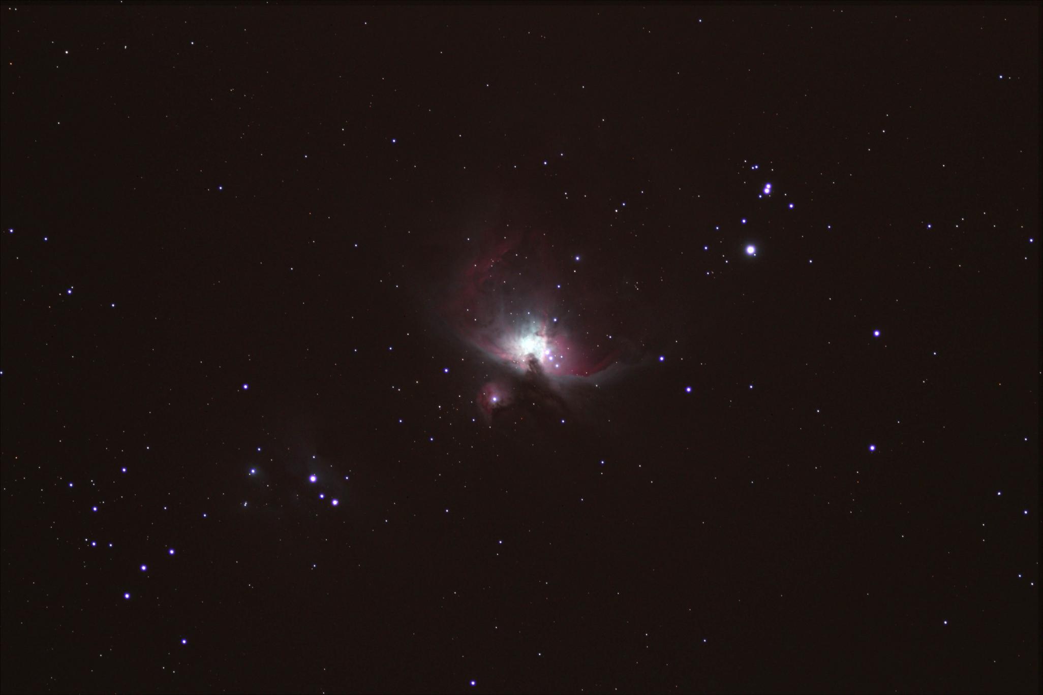

Salut
Je possède depuis peu un 100D, et vu le temps pourri, je n'ai pu faire qu'un test avec peu d'images sur M42, 10 poses de 1mn10s a 1600iso avec ma lulu Astro pro 102ed avec réducteur correcteurx0.8 :

Les Auréoles bleu autour des étoiles sont dues à l'optique, pas à l'apn.
Après ça peut être aussi du au filtre qui accentuerait le phénomène.
Ça s’appelle tout simplement « aberration chromatique ». L’optique est seule en jeu conjointement avec le filtre interne du boîtier. Ces filtres coupent plus ou moins bien les UV et IR d’un boîtier à l’autre. Même si les capteurs n’ont pas, non plus, la même réponse aux longueurs d’onde, c’est du second ordre.
Pour limiter ça, tu peux installer un filtre EOS Clip à l’intérieur, qui va atténuer le bleu.

Sur une lunette indiquée simplement ED ?
C'est pas la peine, il n'y a que les apochromats modernes à partir de 100mm qui garantissent ça.
Les ED sont en général corrigées jusque 465nm voire un poil plus, donc il faut choisir un filtre adapté mieux que le UV-IR-cut.
