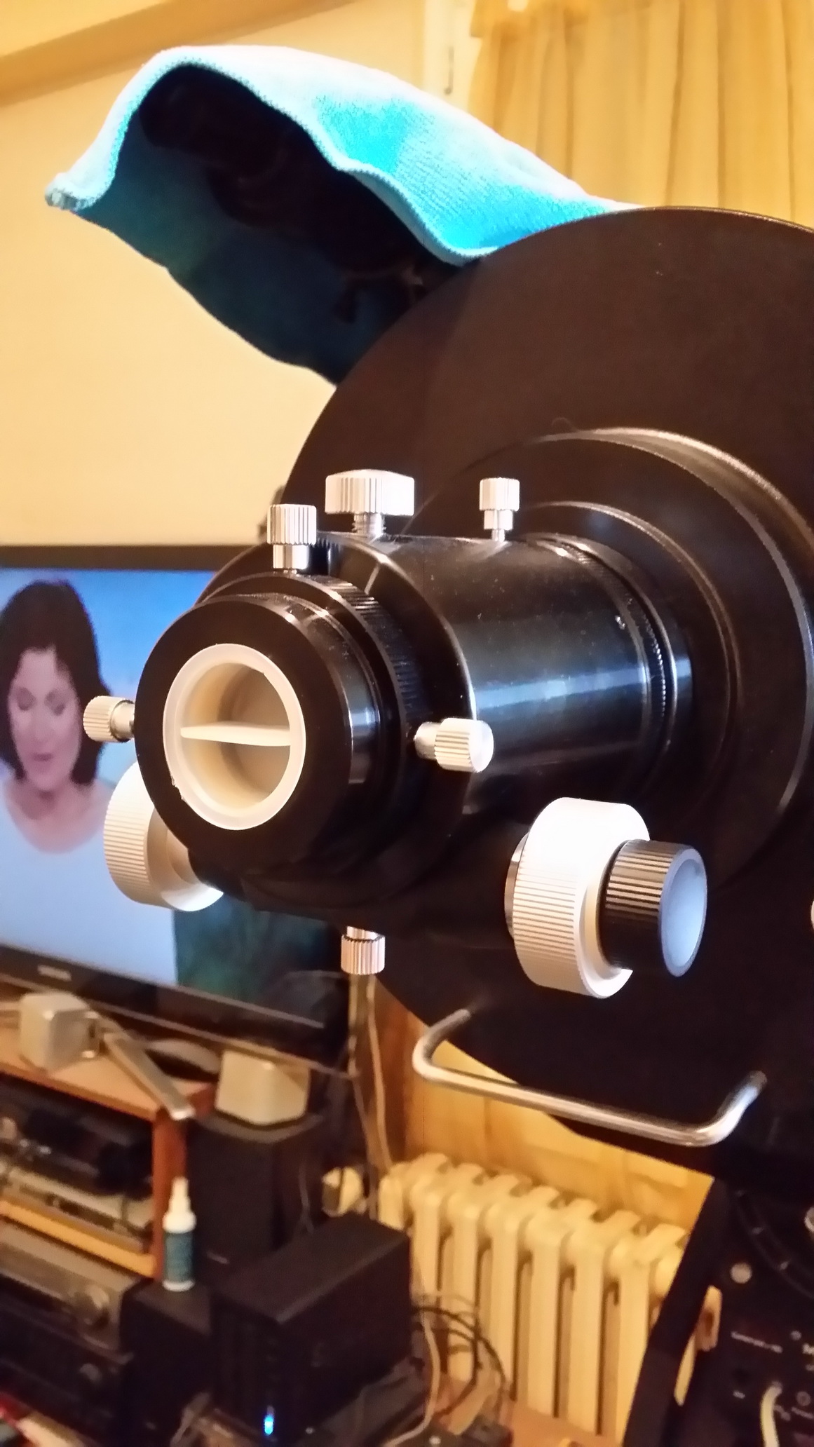

Bonsoir a Tous
ou trouver "sur quel site" un adaptateur sct vers 2" pour un reducteur de focale derriere un crayford ?
Merci pour vos reponses ?

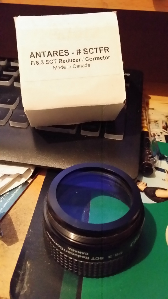

Il faut placer le réducteur de focale avant le Crayford.
Il a un pas de vis SC de chaque coté (male et femelle)
JL
Bah si c'est clair,
Je suppose qu'il s'agit d'un réducteur F6.3 avec un pas de vis SCT (mâle/femelle). Le probleme est que de mettre le correcteur entre le Crayford et le tube ne respecteras pas le Backfocus de 84mm.
Mesure la distance entre l'épaulement du correcteur et le capteur avec le Crayford, mais si c'est le même modèle de Crayford que moi (un Kepler) c'est mort, le Crayford fait deja plus de 10cm tout seul :/.
J'ai ce genre là https://www.optcorp.com/os-cfsct-2inch-sct-focuser-crayford-dual-speed.html

Effectivement le crayford est long et mastoc
Et le reducteur

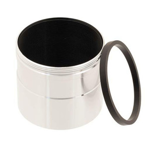

Quand a l'adaptateur chez Pierre Astro je trouve le pas-de-vis un peu court.
