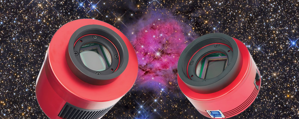

Salut Manu,
Et le pire c'est que ce n'est pas une blague ! :D
ZWO a donc avancé l'annonce prévue la 9 avril aux NEAF (USA)...
C'était déjà connu depuis quelques temps, via le Facebook de ZWO.
Il y a une version couleur et une version mono, et soit refroidie et soit non refroidie :
http://astronomy-imaging-camera.com/products/usb-3-0/asi1600mc/
http://astronomy-imaging-camera.com/products/usb-3-0/asi1600mm/
http://astronomy-imaging-camera.com/products/asi-cooled-cameras/asi1600mc-cool/
http://astronomy-imaging-camera.com/products/asi-cooled-cameras/asi1600mm-cool/
Oui le capteur est à l'étroit mais il y a un adptateur 2" et M42 plus adaptés.
C'est en effet une réelle révolution puisque on va pouvoir vraiment tout faire avec :
- du planétaire en fenêtrant, par exemple à 1280×960, on arrive à un très honnête 73.6fps,
- du lunaire soit très grand champ soit fenêtré, en couleur ou avec avec filtre,
- avec le capteur mono, du solaire très grand champ ou fenêtré,
- des conjonctions, éclipses et autres curiosités à très grand champ,
- du ciel profond très grand champ à poses courtes, refroidi ou non
- du ciel profond très grand champ en longue pose, avec les versions refroidies,
Avec la version à capteur mono refroidi, on peut clairement tout faire.
C'est un vrai couteau Suisse version caméra astro !
En fin une caméra astro au format APS-C et 'bonne à tout' !
Albéric
