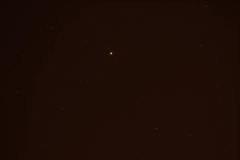

Avant hier soir j'ai enfin pu ressortir le nexstar (il était au sav).
Bon j'ai tout mis en place et une fois en station je m'aperçois que j'ai oublier de le mettre en mode équatorial :cry: . Je ferais avec toute la soirée.
Je met donc mon canon avec son objectif 150-500 à la place du tube, et je commence les poses du coté de M3. Tout ce passe trés bien jusqu'a ceux que je m'aperçoive de la rosé sur l objectif :confused:.
il est deja tard pour moi, mais jupiter et tellement belle que je remet le tube et je la regarde.
Je retourne vers arcturus et la j'ai réussi à sortir 3 photos potable que j'ai réussi à empiler avec dss
donc 4 min 15 secondes de pose à 800 iso et que j ai retraité avec photoshop
Toutes les critiques sont bonne pour que je puisse avancer dans cette art qu'est l'astrophoto.

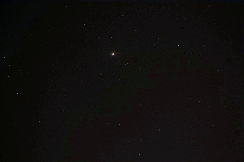

c'est pas mal du tout
les couleurs ne sont pas aligné
tu a une dominante rouge
regarde aussi pour tiré sur les curseur de nivaux
j'ai fait un petit teste avec ta jpg
bon c'est pas top top non plus c'est une jpg
ajustement des couleur et j'ai tiré sur les curseur des niveaux

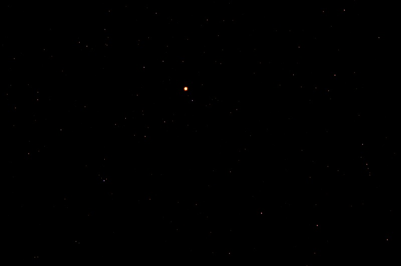

Je vais essayer de mettre la photo qui sort de dss car les photos sont en raw à l origine et c'est sous photoshop que je les ai mise au format jpeg

C'est joli :), ce que dit gun est vrai, pour assombrir le fond de ciel qui est trop rouge et trop clair sur ta photo (à cause de la PL), sur Photoshop tu vas dans Image>Réglages>Niveaux, tu prends le curseur noir (celui de gauche) et tu le ramène un peu vers la droite (attention pas trop sinon cela va devenir trop sombre).
Pour faire ressortir plus de signal tu prends le curseur blanc (celui de droite) ou le gris (celui du milieu) dans ton image ça marche avec les 2, tu le ramènes un peu vers la gauche.
Pour virer le rouge tu clique là où il y a marqué "RVB" et tu sélectionne seulement la couche rouge et tu ramène le curseur noir vers le milieu.
Voilà j'espère que c'est clair, demande sinon :)

Bon voila j'ai essayer de suivre vos conseil mais je pense que j'y suis aller un peu fort mais j'aime bien :)
Juste la prochaine fois je ferais des aigrettes.
