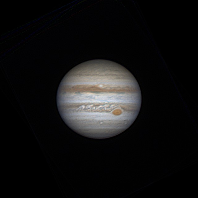

Une petite (15mn) animation de jupiter avec les images du 19 mars.
Ci-dessous la meilleure image.
Setup ci-dessous + powermate x5, filtres RVB astronomiks
Vidéos de 1mn pour chaque couleur, AS!2 à 50% de 1800 images + flat, traitement ondelettes dans R6, dérotation RVB dans Winjupos, balance des blancs dans R6
Avec un 250, très impressionnant, cela montre une belle maitrise de toutes les étapes de la prise de vue jusqu'au traitement.

J'ai mis à profit les conseils de Shaihulud (sur un autre post) et dérotaté avec winjupos les premières trois images RVB (donc 9 n&B) de l'animation sur une amplitude de 13mn environ.
C'est très légèrement mieux en effet.

cette magnifique animation m'avait échappée, avec des images super biens résolues, bravo !
Tu lui as mit une violente claque avec ton dernier traitement ;) Nice job.

Voilà ce que ça donne:
Encore merci à tous, et une mention spéciale à Shaihulud :)
tes images sont vraiment excellentes, le niveau de détail est superbe et le traitement est nickel.
L'animation est aussi très réussie. Bravo.

Concernant ton anim avec des dérot. Tu as le même problème que moi :cry:
Les bords sont tués par la dérot sur tes images au début et à la fin de l'anim. ;)
Perso, j'ai pas encore trouvé pour avoir des mesures vraiment pile poil :(

En ce qui concerne les dérotations sous winjupos, je pense qu'il s'agit plus d'un problème de reconstruction d'images que de mesures.
Sur une série d'images, les premières ne contiennent pas du tout d'informations sur le bord ouest des dernières images, et les dernières images ne contiennent pas d'informations sur le bord Est des premières. Normal, Jupiter tourne (sinon ce ne serait pas si compliqué, mais adieu les animations! ;))
Je ne sais pas comment winjupos reconstruit les images, peut-être qu'il attribue une valeur moyenne à ce qui n'existe pas sur nos images, ce qui floute les bords, d'autant plus l'interval de temps est long?
Bref, pour que ça passe, peut-être faudrait-il reconstruire chaque image avec "ses voisines temporelles", sans trop chercher à gratter loin? (10mn, 15mn?). J'essayerai une autre fois car malheureusement, je n'ai pas un très grand volume d'images ce coup-là. Ici, l'image fixe reconstruire sur 13mn tient le choc, celles de la dernière animation, sur 17mn, moins.
