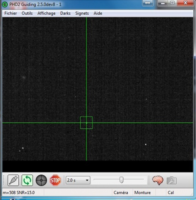

Voilà ce que donne phd chez moi, QHY5L-IIc et lunette 70/480:
Donc t'attend pas à avoir une image comme ezplanetary. ;) , la map est très importante, sinon PHD te renvoi rien juste de la friture.

Ta capture d'écran représente bien c'est que j'ai toujours eu avec phd.
Seulement avec mon soucis de map au DO . J'ai mis ma cam sur un chercheur fais la map grâce a ezplanetary ça ma rassurer car un moment je penser que ma cam étais hs.
Puis une fois la map faite ( sur une antenne au loin ) je déconnecte et derme ezplanetary et je lance une capture sur phd et là toujours cette trame verticale toute grise... canal+ a l'ancienne mais a 90 degré.....
Est ce normal?
