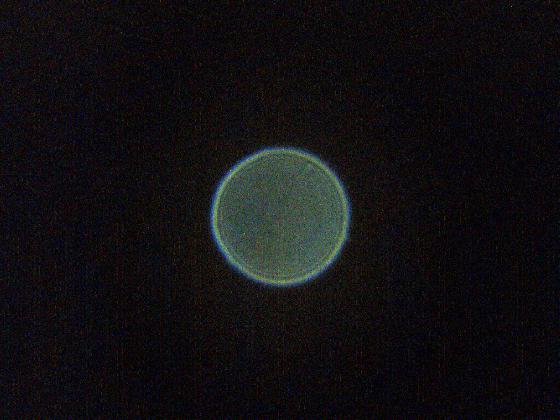

J'aimerai pouvoir avoir l'avis de connaisseurs sur l’état de collimation de ma lulu triplet 80/480
fait avec une cam celestron skyris 445C

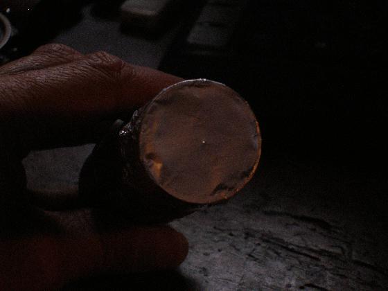

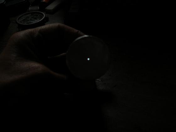

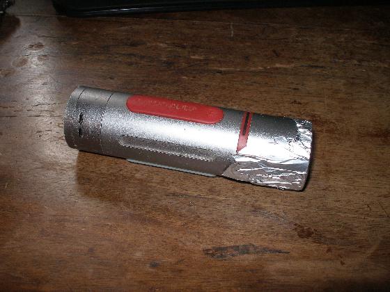

l’étoile artificielle a été faite avec un lampe à led et un cache avec du papier alu percé d'un minuscule trou avec une aiguille a coudre
l’étoile artificielle a été placée une distance d'environs 8Mts

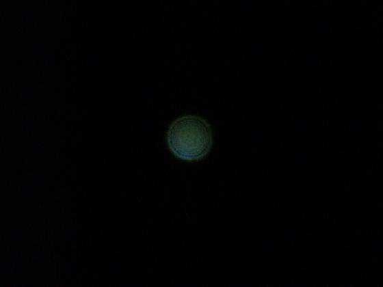

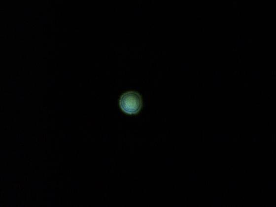

En intra
En extra
l'étoile artificielle
Merci de me dire si la collimation est bonne ou pas

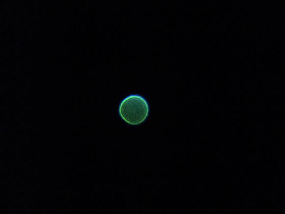

Fab
Voici une serie d'images en extra focal
Et une serie d'images en intra focal
J’espère que c'est mieux car si je réduit plus vers la mise au point la cam rend les images trop lumineuses et les cercles ne sont plus visibles

Bah, vu comme ça, ca semble bon. Je vois rien de particulier à priori.
Le mieu est de faire de même sur une étoile, et si tout est concentrique et que tu vois la tâche d'airy c'est bon (faut un ciel très peu turbulent) à défaut en defocalisant légèrement en extra.
Tu penses avoir un souci ?
N'y aurait il pas une légère astigmatie à cause de la présence de 3 cales? Il y a un petit défaut tous les 120°.
Cependant, pour ma part, cela me semble correctement collimaté et je n'y toucherai pas.

C'est que j'ai refait la collimation qui était dans les choux avec un pincement de la lentille arrière et une decollimation de la lentille frontale
L'image était très vilaine et bavé reversement
Cette lunette était inutilisable dans l’état et je l'avais boudé pendant plusieurs mois
Donc je me suis lancer dans cette aventure très périlleuse et sans filet
Maintenant les étoiles sont bien ronde et et beaucoup plus net mais je voulais avoir l'avis d'expert pour être certain de ne pas avoir fait de bêtises
Un triplet c'est loin d’être simple à collimater mais avec un peux de patience et de logique je pense avoir réussi a refaire une collimation correcte certes peut être pas optimale mais un grand mieux et qui prouve que cela peut être fait de manière logique
Merci pour ton avis qui confirme que c'est bon
Fab
Le meilleur essai reste un star test sur une étoile brillante.
Si l'étoile reste bien ponctuelle sans diffusion hétérogène, tu ne dois pas être loin de la vérité.

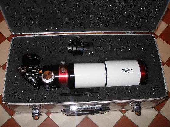

Pourquoi ne l'as tu pas renvoyé à TS? Achat d'occasion ?
Modifié par Fredjel
Oui acheté 230 euros d'occasion en 2012
Cette lunette est une Kepler triplet 80/480 APO qui venait de chez O.U.
IL y avait un pincement de l'optique et j’avais voulu trouver la solution en touchant au vis de collimation (erreur de jeunesse)
Le vendeur était très sympa, il m'a même vendu quelque mois plus tard une Orion 120ED pour le même prix
