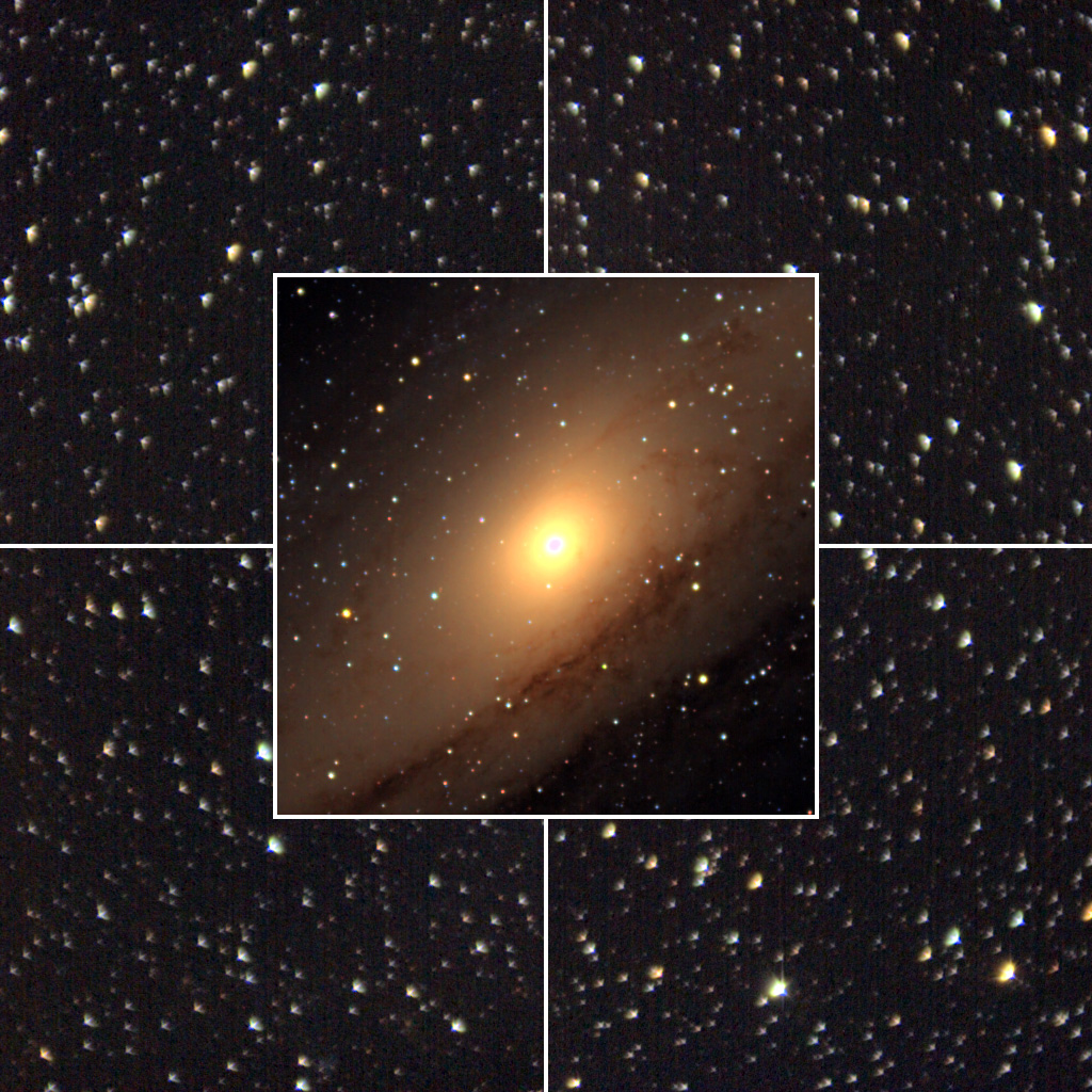

Maintenant certains ont essayé sur la 80ED.
edit c'est ici
http://www.saratogaskies.com/articles/ed80-reducers/full.html#
Si tu l'as déjà pourquoi pas. Mais si tu ne l'as pas, autant prendre un réducteur pour lunette qui corrigera les bonnes aberrations, en l'occurence la courbre de champ. Alors que le réducteur fait pour les SCT est censé corriger de la coma en plus.
Sur une lunette, il faut corriger la courbure de champ qui est proportionnelle à la focale. le rayon de courbure du plan focal, est d'environ 1/3 de la focale. Plus la focale est petite plus le champ est courbe.
Bref il faut trouver un réducteur fait pour une focale de 600mm dans ton cas, ou pas trop loin.
Ensuite on peut un peu jouer sur la distance correcteur-capteur pour afiner la correction.
Franchement, le réducteur dédié x0.85 est de loin le meilleur pour cette lunette. Je prendrais plutôt un plus gros capteur.
