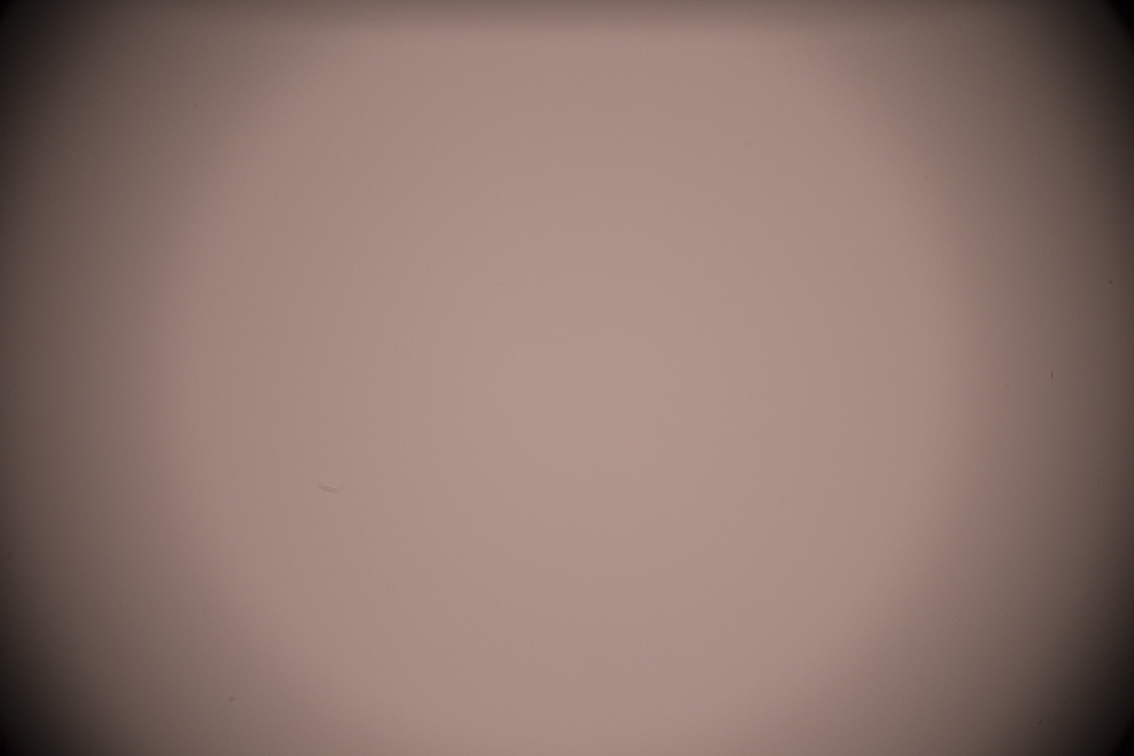

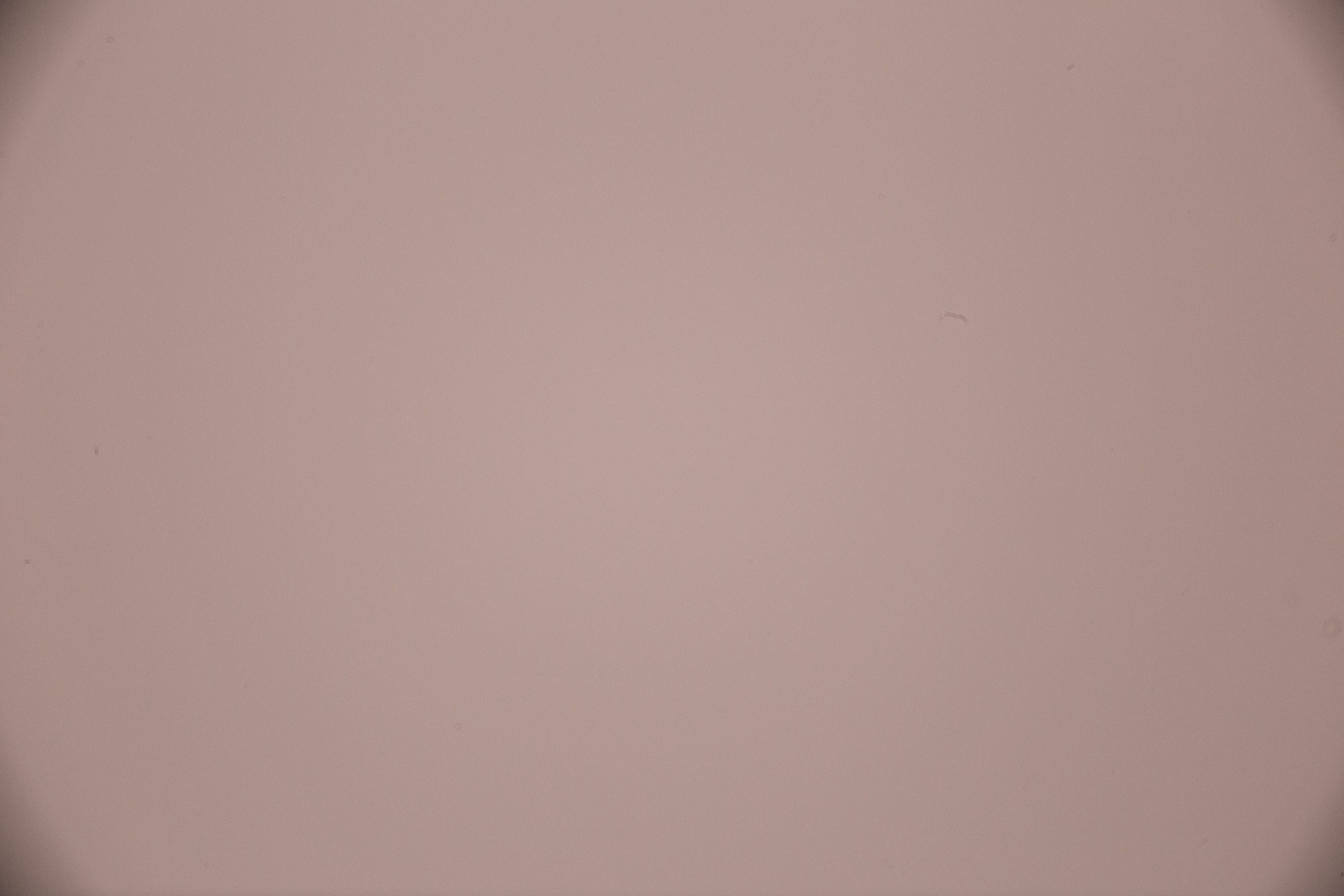

Je post un petit sujet pour ceux qui serait intéressé. Ci-dessous, deux images Flat avec un Canon 6D et un C8 Edge.
La première sans réducteur. Et la deuxième avec le red celestron.
Du coup je me pose la question, est-ce que cela vaut la peine d'utiliser le 6D et le réducteur. Je vais devoir rogner violemment.
La couleur rougeâtre provient du défiltrage.
Je vous laisse apprécier.

Quel réducteur tu utilises ? A mon avis, compte tenu du vignettage avec, laisse tomber son utilisation.
Note: je crois qu'uniquement le réducteur CelestronHD C11 couvre les FF. celui du C8 ne couvre que les APS-C.
Modifié par Bandido
Un flat ou un soft rattraperont ce vignettage sans difficulté.
Tu auras simplement un moins bon rsb dans les coins, moins visible qu'au centre.
Comme dit Celestron il est "Optimized for APS-C sized sensors"
Oui c'est tout à fait vrai, mais au je voulais tester pour voir le degré de vignettage.
J'ai l'impression qu'il faudra que même que je crop un peu, Thierry Legault à souvent dit que le vignettage ne se rattrapais pas complètement.
