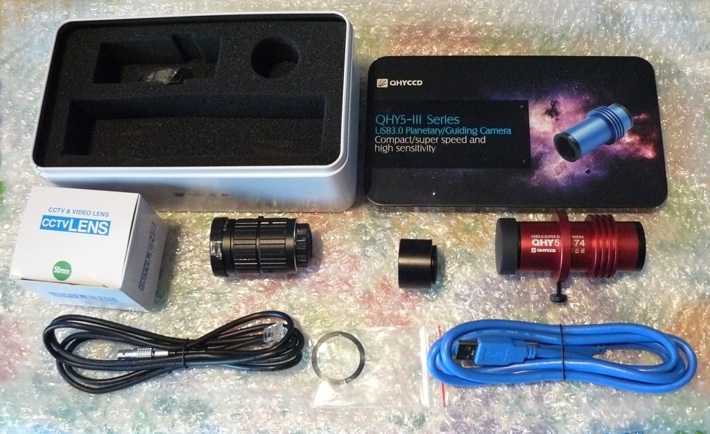

Tout d'abord une petite photo du package de la caméra : une belle boite métal
de protection, les câbles, le Nez en 31.75, la camera et en 'extra-bonus' un
petit objectif de 50 mm F/1.4 dans une boite à part.

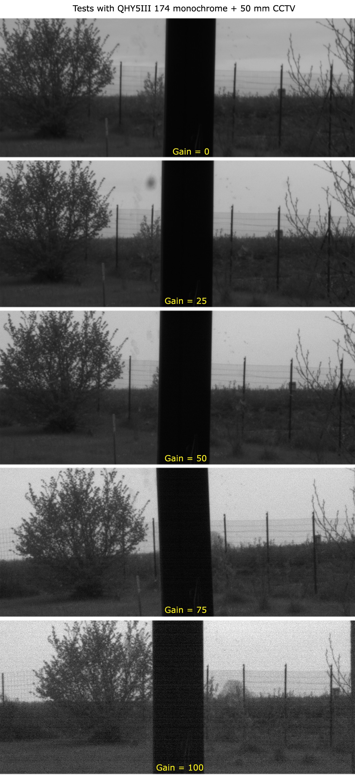

Vu la météo, je ne peux pas faire grand chose de concret. Donc faute de
mieux j'ai tenté quelques essais préliminaires. D'abord avec l'objectif de
50 mm avec différentes valeurs de gain. La trame horizontale apparait dès
50% de gain. Ca me rappelle la PL1-M ou l'ASI 120 (quoique la trame soit
verticale sur ces capteurs). Donc ne pas hésiter à additionner beaucoup de
brutes pour la faire disparaitre.

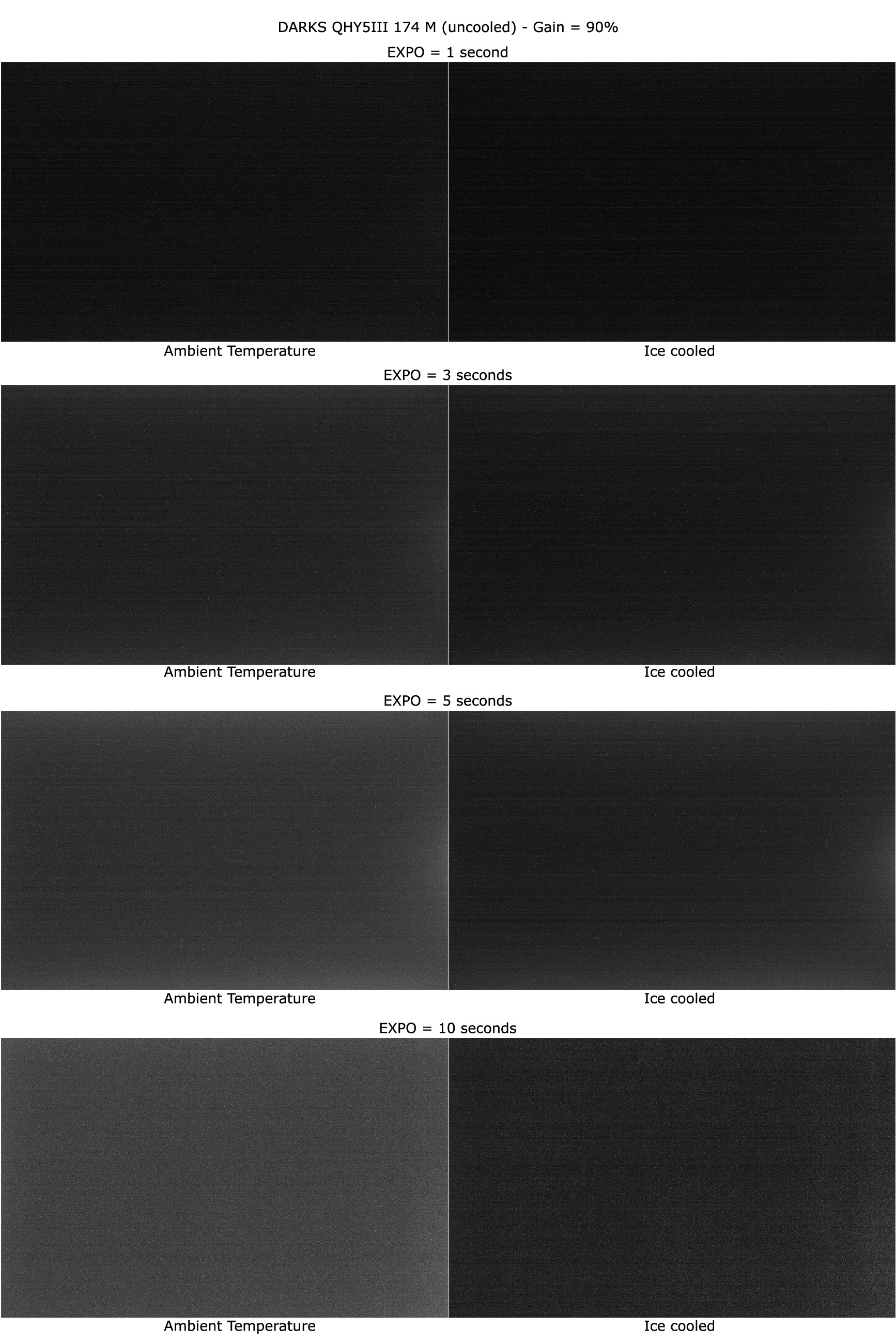

Ensuite j'ai essayé de mettre en évidence l'influence d'un refroidissement
et du réducteur électronique d'électroluminescence implémenté dans les QHY5III.
J'avais hésité mais j'aurais finalement mieux fait de demander une version
refroidie. Pour le test un peu d'improvisation : envelopper la caméra dans un sac
étanche puis la plonger dans des glaçons. La température ambiante devait se
situer à 16/17°C donc gosso-modo la température du capteur est abaissée d'une petite quinzaine
de degrés. Avec un Pelletier on peut largement doubler cette valeur.
On voit clairement :
- Que dès 3 secondes de pose le refroidissement est intéressant à considérer,
y compris pour le ciel profond à poses courtes,
- L'électroluminescence (Amp glow), bien visible à 3 et 5 secondes à droite des
images, est nettement plus discrète pour 10 secondes d'expo. Le système de réduction doit
se déclencher vers 7 secondes de pose, donc effectivement ça marche ! ;)

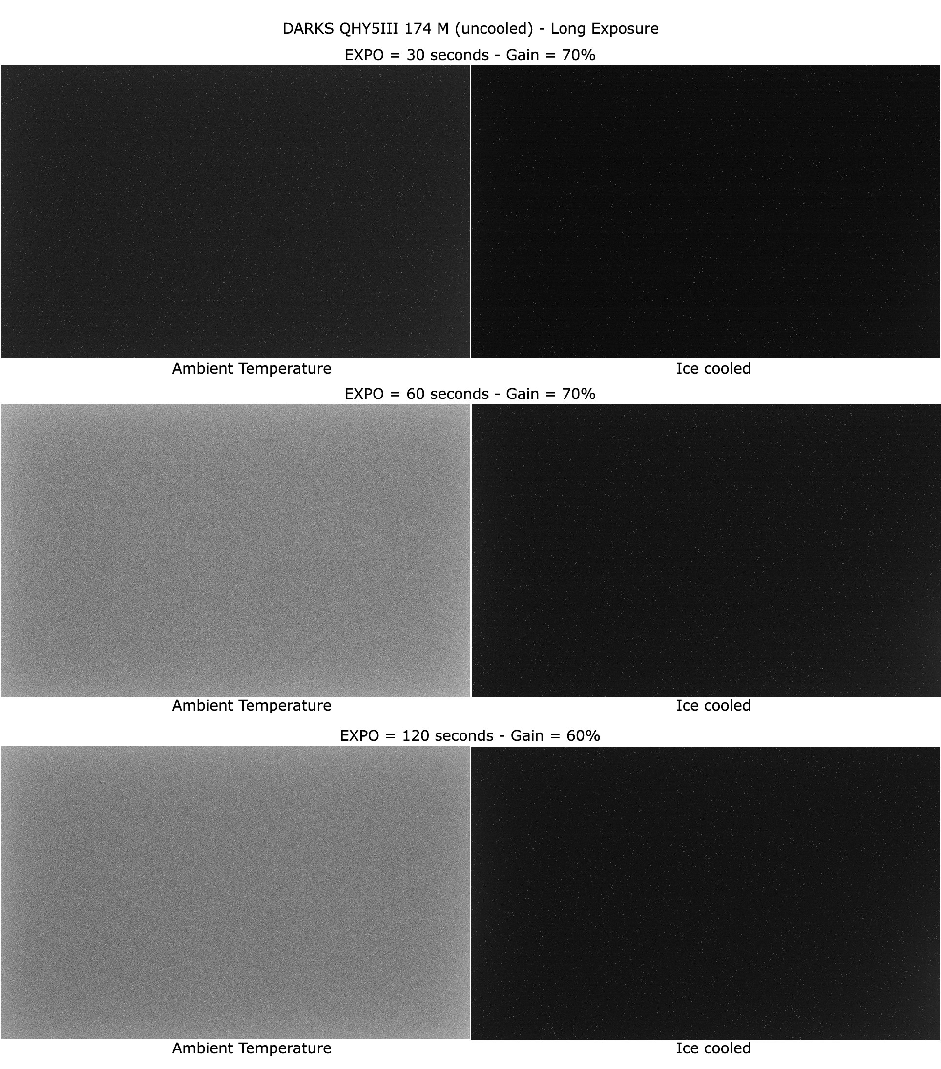

Voici des darks longue pose :
