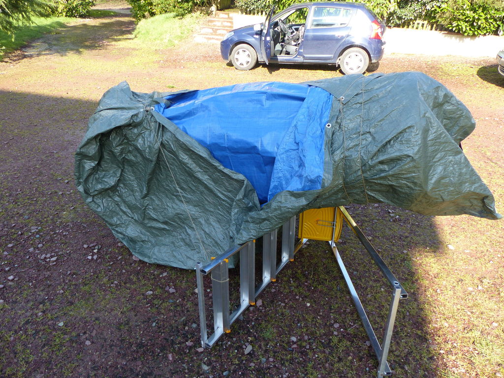

Avant la nuit, le télescope sous sa bâche protectrice contre la bruine normande. Et ça a servi!

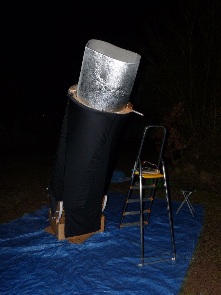

De nuit, on voit la taille du télescope comparé à l'escabeau 4 marches de 1.7m de hauteur!
D'ailleurs ça fait du bien de se poser sur le petit tabouret de temps à autre!

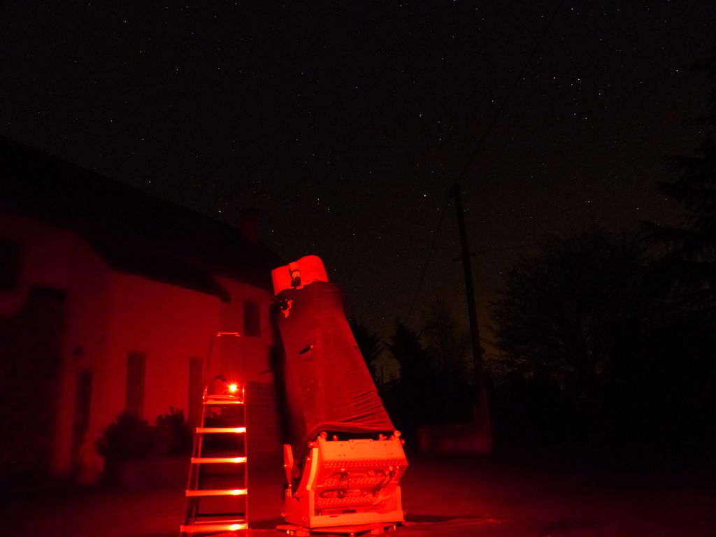

L'Hydre Femelle surplombe le télescope.

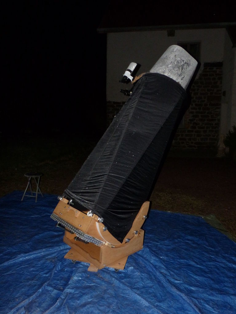

Sur un instrument aussi beau tu devrais bricoler un pare-buée de qualité, ou régler le problème d'une autre façon (revêtement au dos du secondaire ou résistance). Ce truc tout ondulé te protège certainement de la buée mais à quoi bon acheter un 500mm si c'est pour le diaphragmer à 450? :confused:
Regarde dans le logiciel Newt: l'effet d'allonger le tube sans cône divergent, ça revient à perdre un morceau de ton miroir...
Et si en plus ça ondule, l'obstruction doit causer de la diffraction. Pas bon... ;)
OrionRider, j'étudie la solution de mettre des résistances chauffantes y compris sur le porte oculaire et porte filtre. Je dois d'abord récupérer du fil résistif au local de mon club.
Pour le reste je partage ton analyse mais c'était la solution rapide en attendant.
