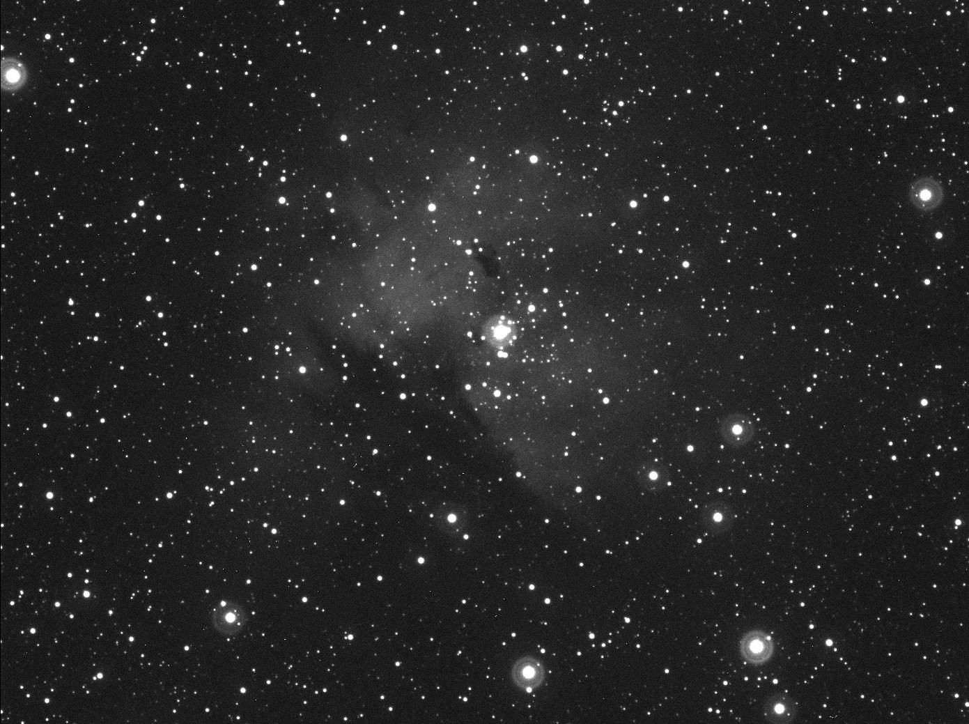

tout est dans le titre, j'ai acheté toute ma série de filtre chez la marque baader il y a un petit moment mais quelque chose me chiffone sur mon filtre O3.
la moindre petite étoile brillante me donne un gros halos autour de celle-ci.
j'ai lu pas mal de post sur ce problème mais je voulais une confirmation que mon filtre a un souci.
c'est une brute de 20 min sur Pacman en O3
merci pour votre avis.
PS: si certains ont des brutes avec O3 baader a proposer pour la comparaison.
Tu peux essayer en inversant le filtre.
En principe, c'est face brillante vers le ciel, mais parfois le contraire est mieux (j'ai le cas avec un réducteur).
Patte.
J'ai le même soucis, c'est un reflet entre une des vitres devant le capteur (ou le correcteur de coma/réducteur) et le filtre. Quelques pistes pour régler le problème :
- écarter le filtre pour que la tâche du reflet soit tellement diffuse qu'elle ne se voie plus
- changer le sens du filtre comme l'a dit Syncopatte
- intercaler un filtre avec un bon revêtement anti réfléchissant entre le filtre en cause et l'autre surface réfléchissante
- changer le filtre par un autre disposant d'un meilleur traitement anti réfléchissant
Petite question : ne serait-ce pas de la brume d'altitude?
Et quel est le setup? Lunette? (pas d'aigrettes)?
J'ai déjà vu çà en visuel...
Christophe
Non pas de la brume ni de la buée sur les filtres. On voit que la tache part sur les bords quand on va vers les bords de l'image et on distingue les anneaux de diffraction.
