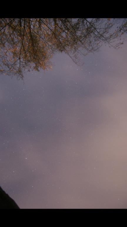

Voilà, toujours dans mes recherches pour mon projet d'astrophoto, je me demandais si il fallait que j'achète un nouvel apn?
Je m'explique.
Je pensais acheter une neq5 motorisée deux axes cette année et en attendant d'acheter une 80ed, plus tard, mettre mon apn dessus et faire du grand champ.
C'est un Sony alpha200, reflex, la motorisation fait un peu de bruit, au niveau de l'objo je crois.
Je vous mets une photo faite il y a 6mois avec, pose de 30sec unique, apn posé à plat sur une table, évidemment sans suivi, pour que vous puissiez en juger la qualité.ISO 800 et objectif de base 18-70mm je crois.
Merci d'avance ^^
PS: je sais qu'une photo ne permet pas de juger de la qualité d'un apn mais c'est juste pour vous montrer ce qu'on peut faire avec vite fait!

Je ne sais pas si il faut changer d'APN, pourquoi ? En tout cas une photo à l'endroit aurait été plus facile à juger. On reconnait Cassiopée près des arbres mais le ciel n'est pas très top, et on dirait une photo de jour !
