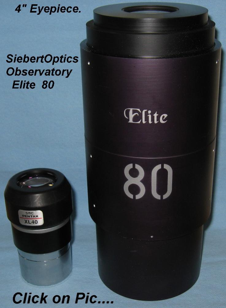

Dans ce cas, allons jusqu'au 80 mm Siebert Optics en 4"" ;)
... J'ose même pas imaginer le prix d'un FT en 4" et d'un RC de la même taille :o:D

- 80 mm Siebert 4" : 1 499 €
- RC Siebert 4" : 1 999 $
- FT 4 " : dans le catalogue Starlight Instruments, pas de focuser au dessus de 3,5 ".
Chez Astro Physics, en 4" : 1 323 €
