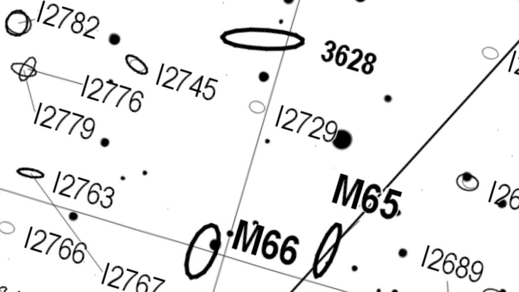

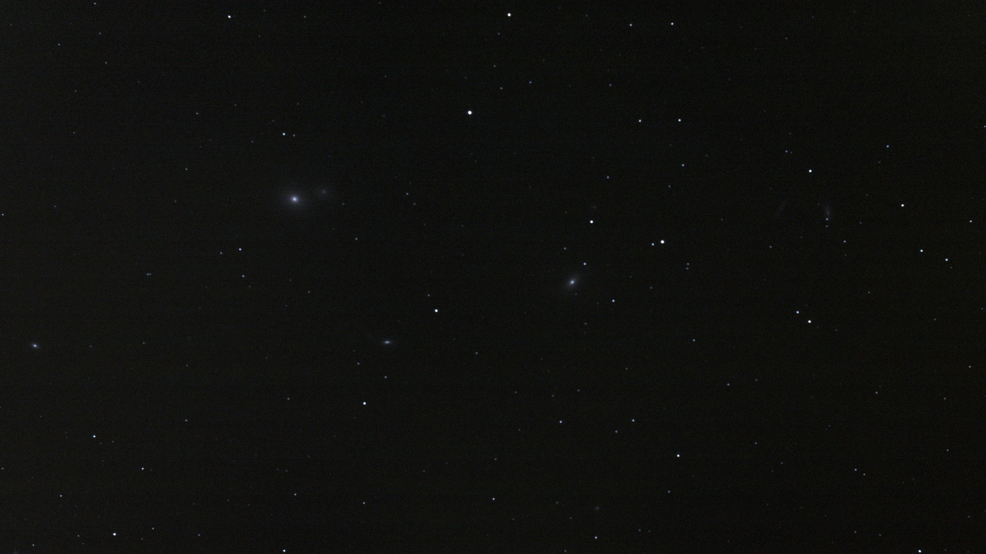

M65-M66 et leurs acolytes:
La carte:
La photo (14*20s + 6*30s):

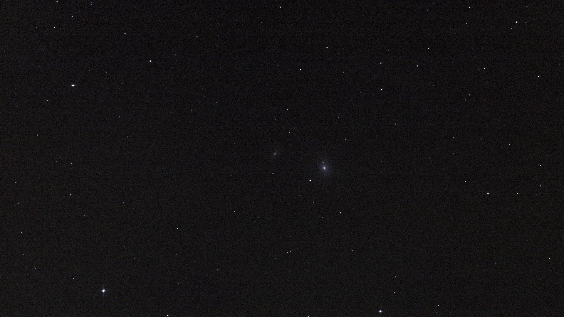

La carte:
La photo (37*15s):

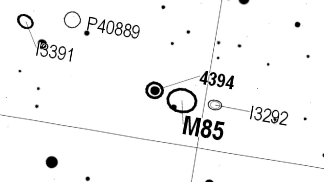

M85:
La carte:
La photo (18*15s):

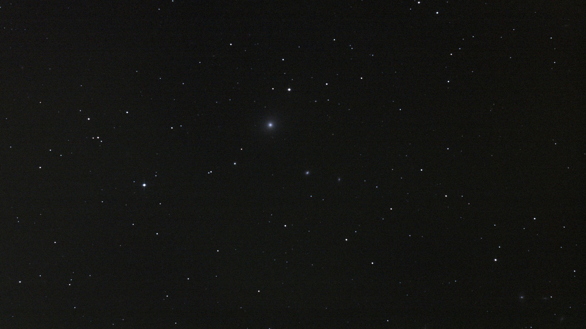

M84 et M86... Une première photo "centrée",
La carte:
La photo (7*15s):

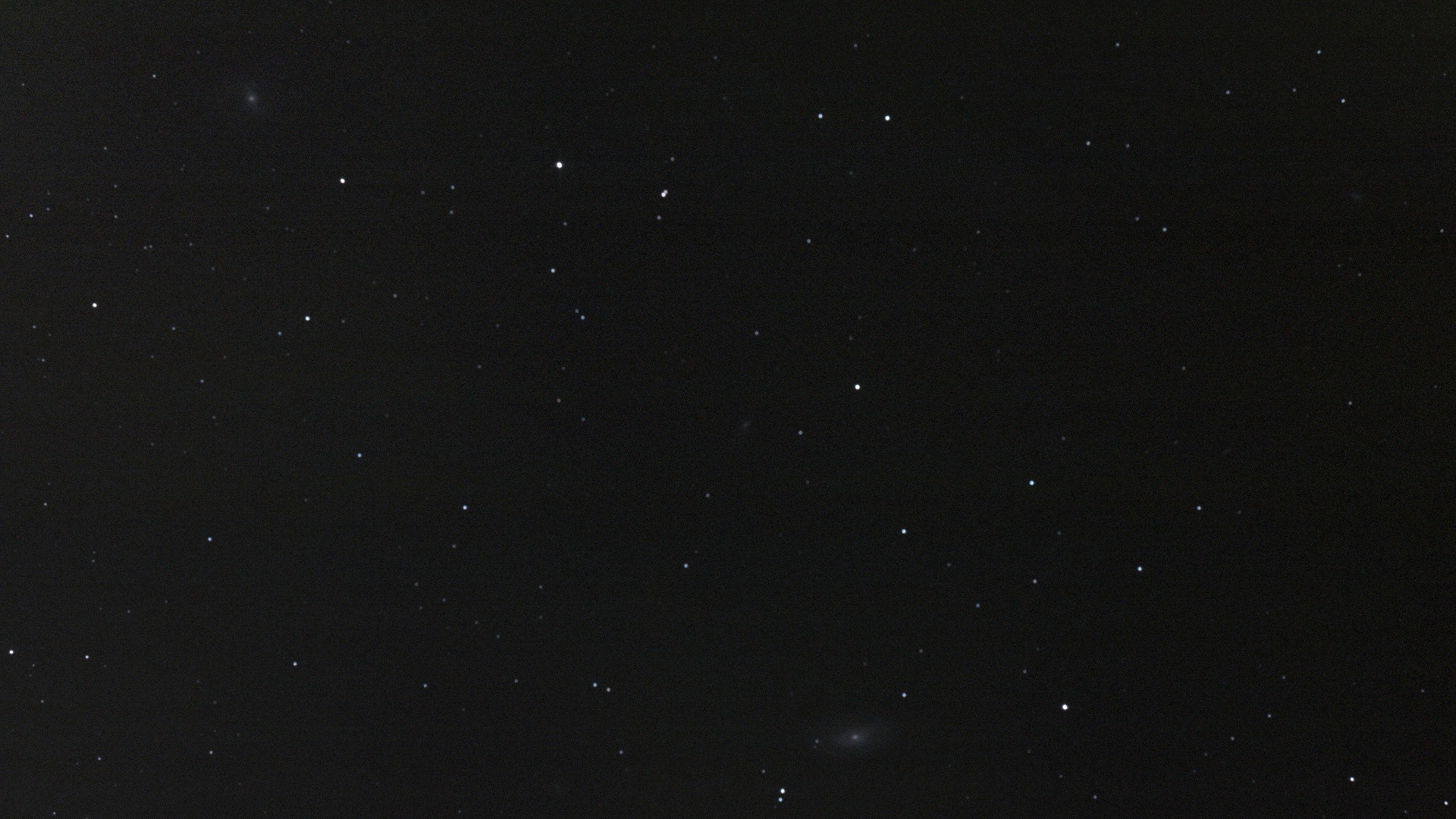

Puis en vérifiant les cartes de la chaîne de Malarkian, je désaxe pour tenter
d'avoir toute la chaîne... Je n'étais pas loin, mais c'est déjà une bonne pêche.
La carte:
La photo (32*15s + 2*30s):

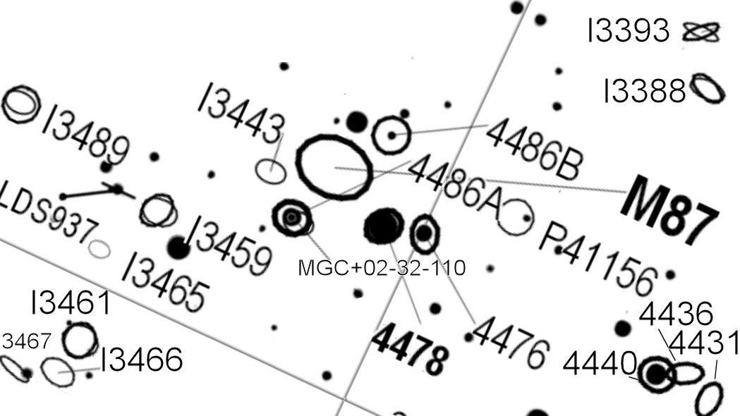

M87:
La carte:
La photo (37*15s):

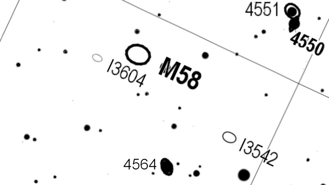

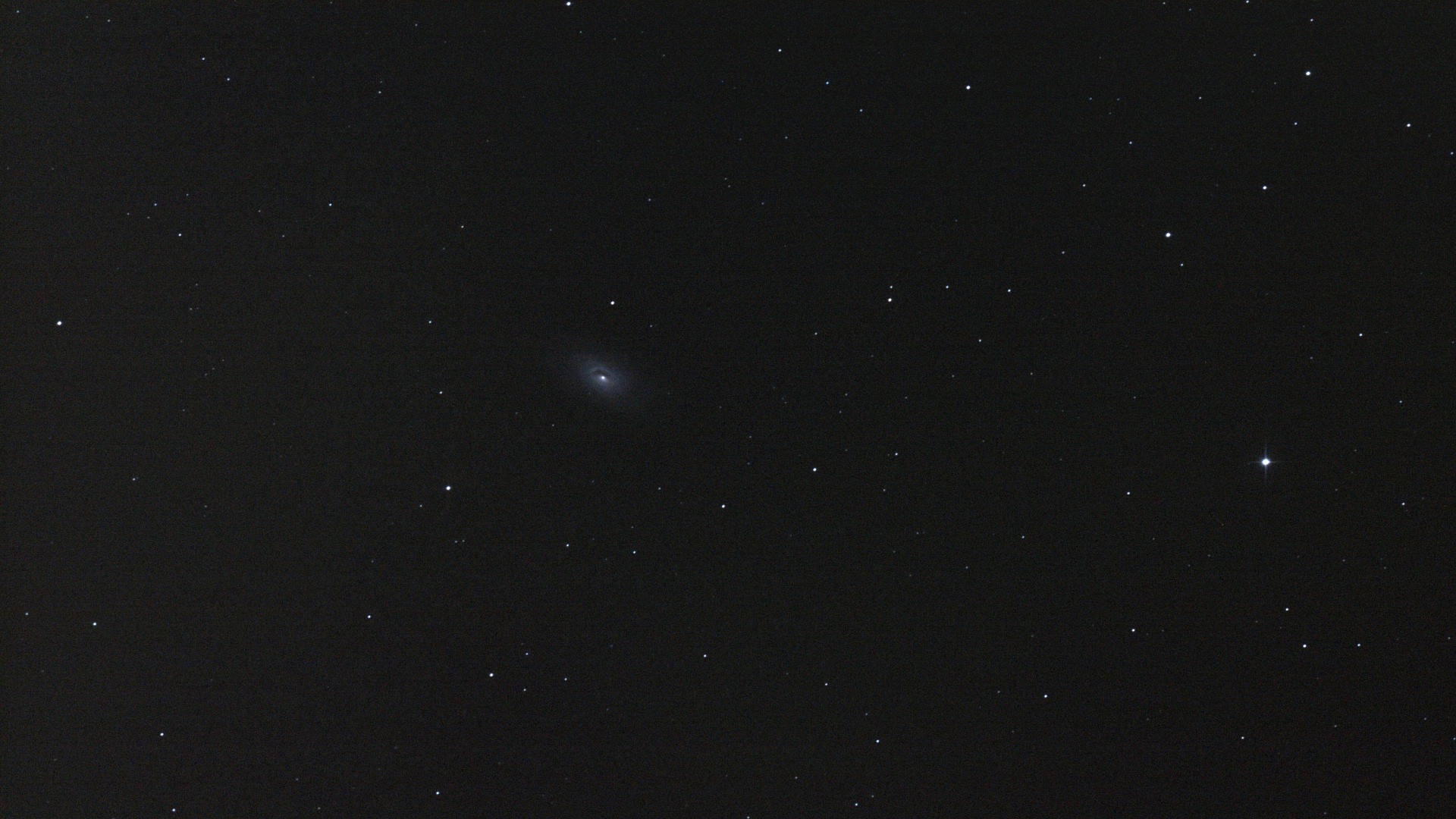

La carte:
La photo (33*15s):

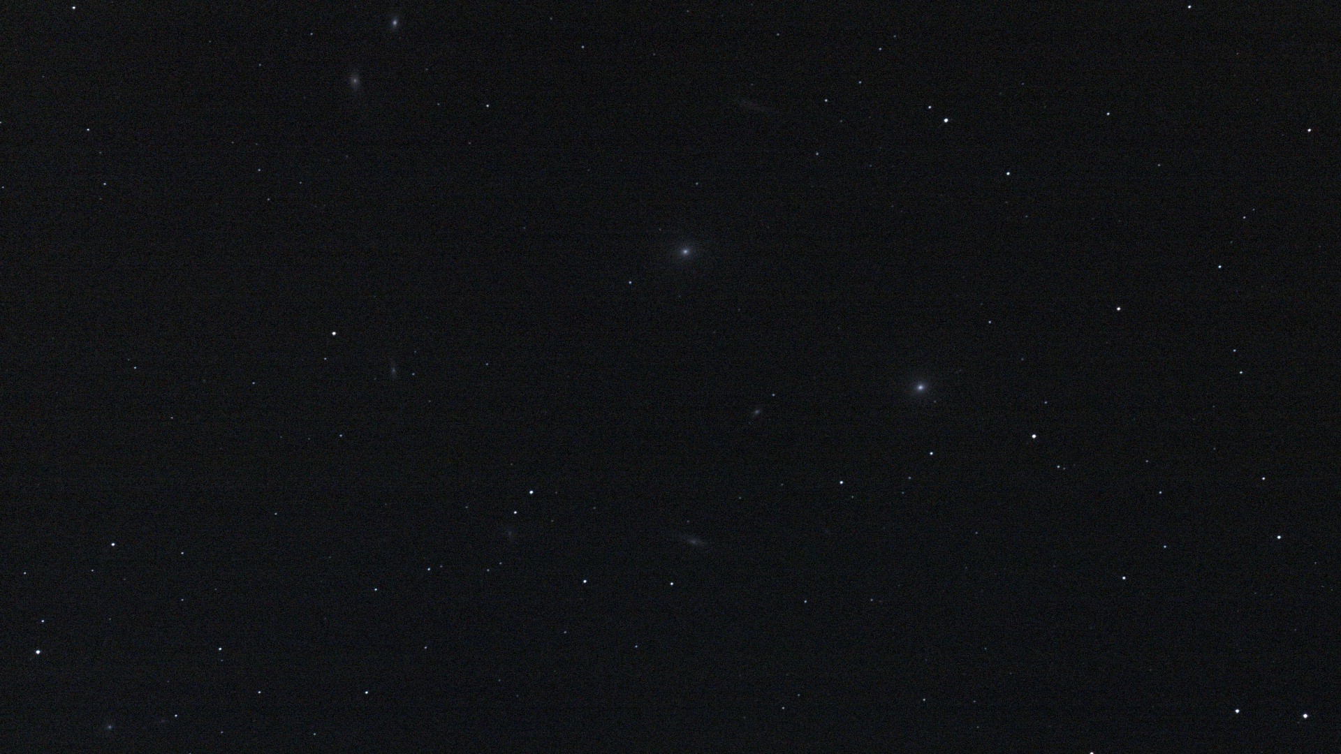

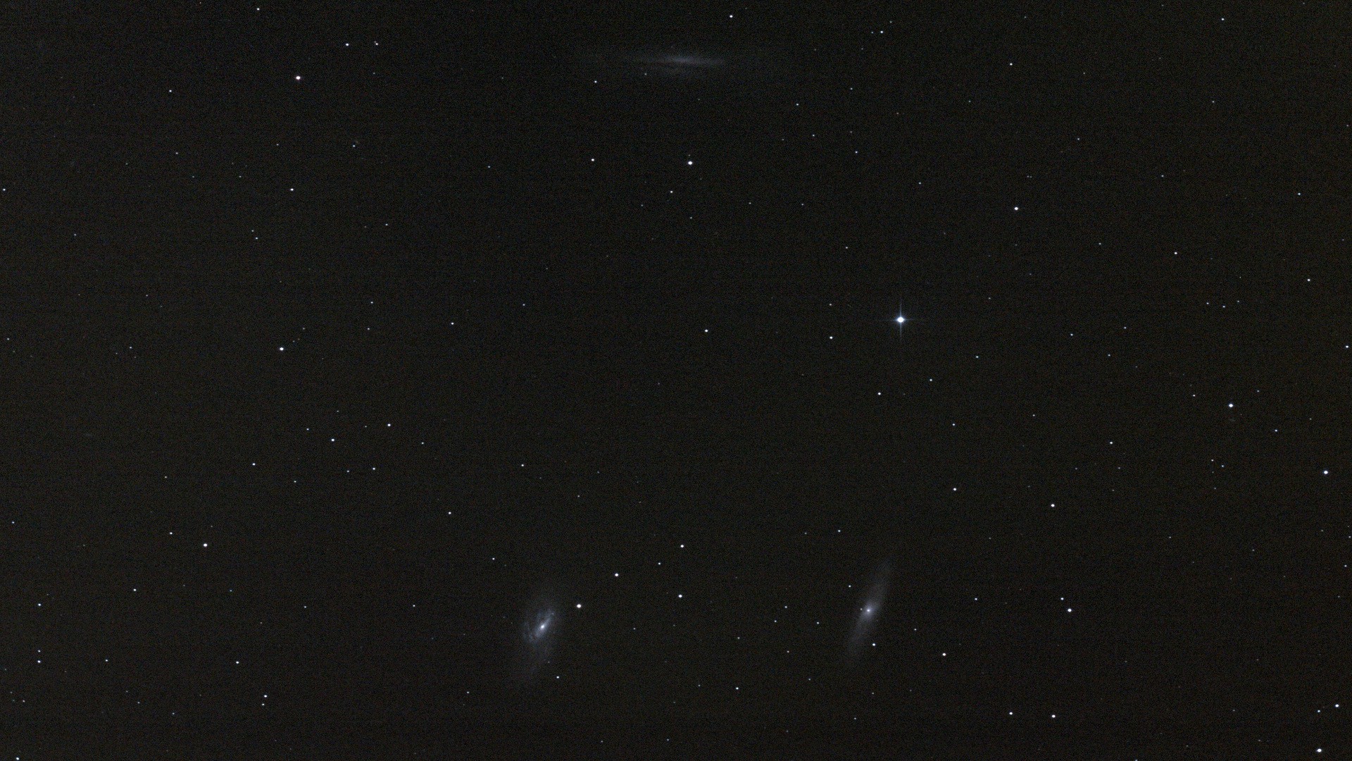

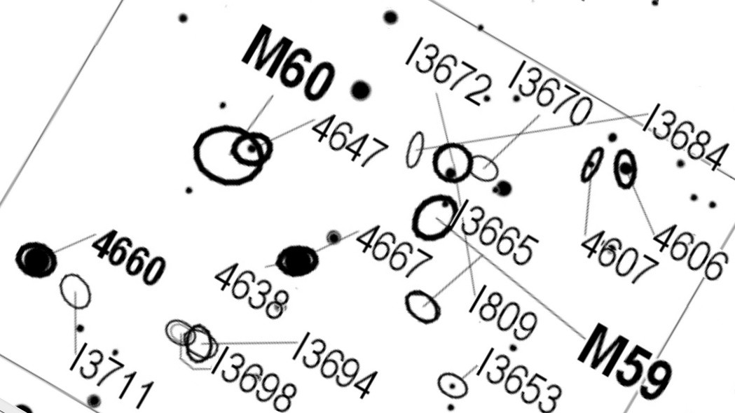

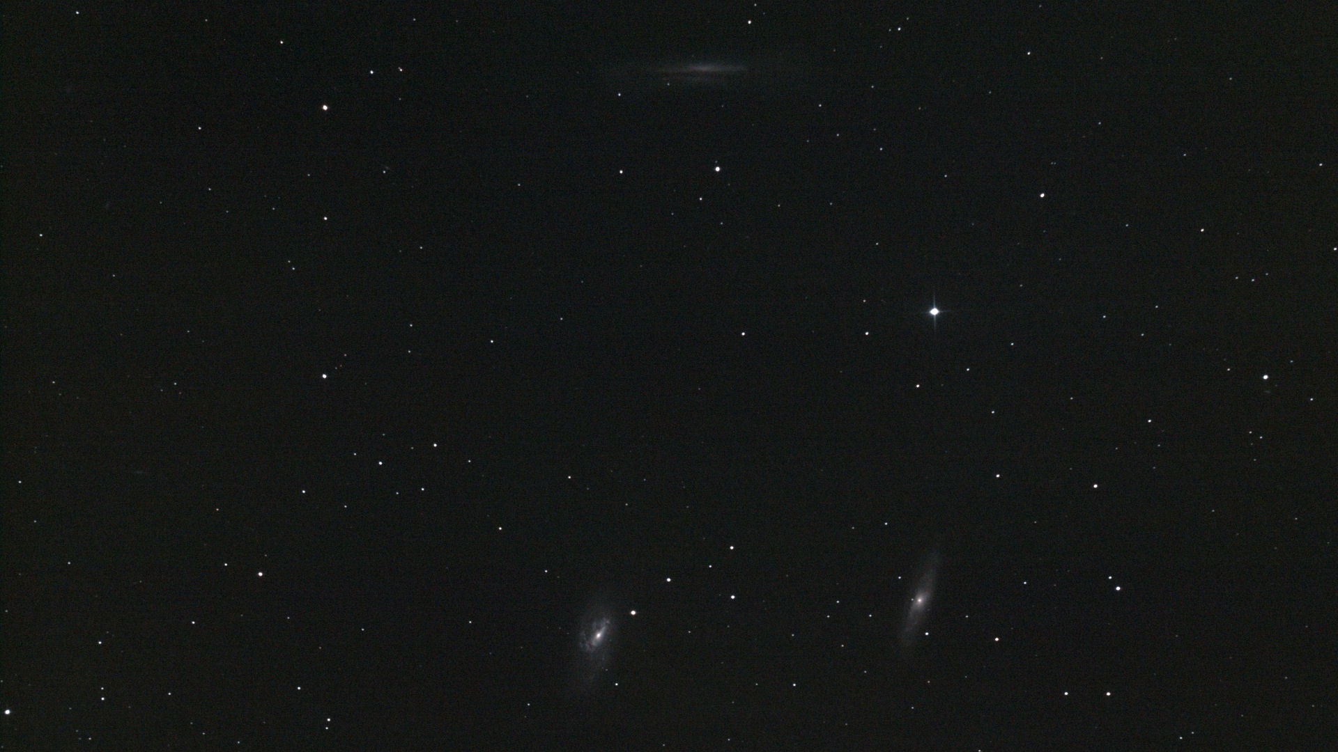

M59 et M60:
La carte:
La photo (40*15s):

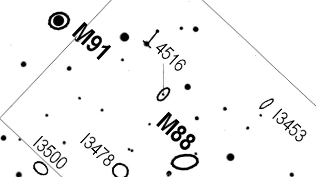

M88 et M91:
La carte:
La photo (38*15s):

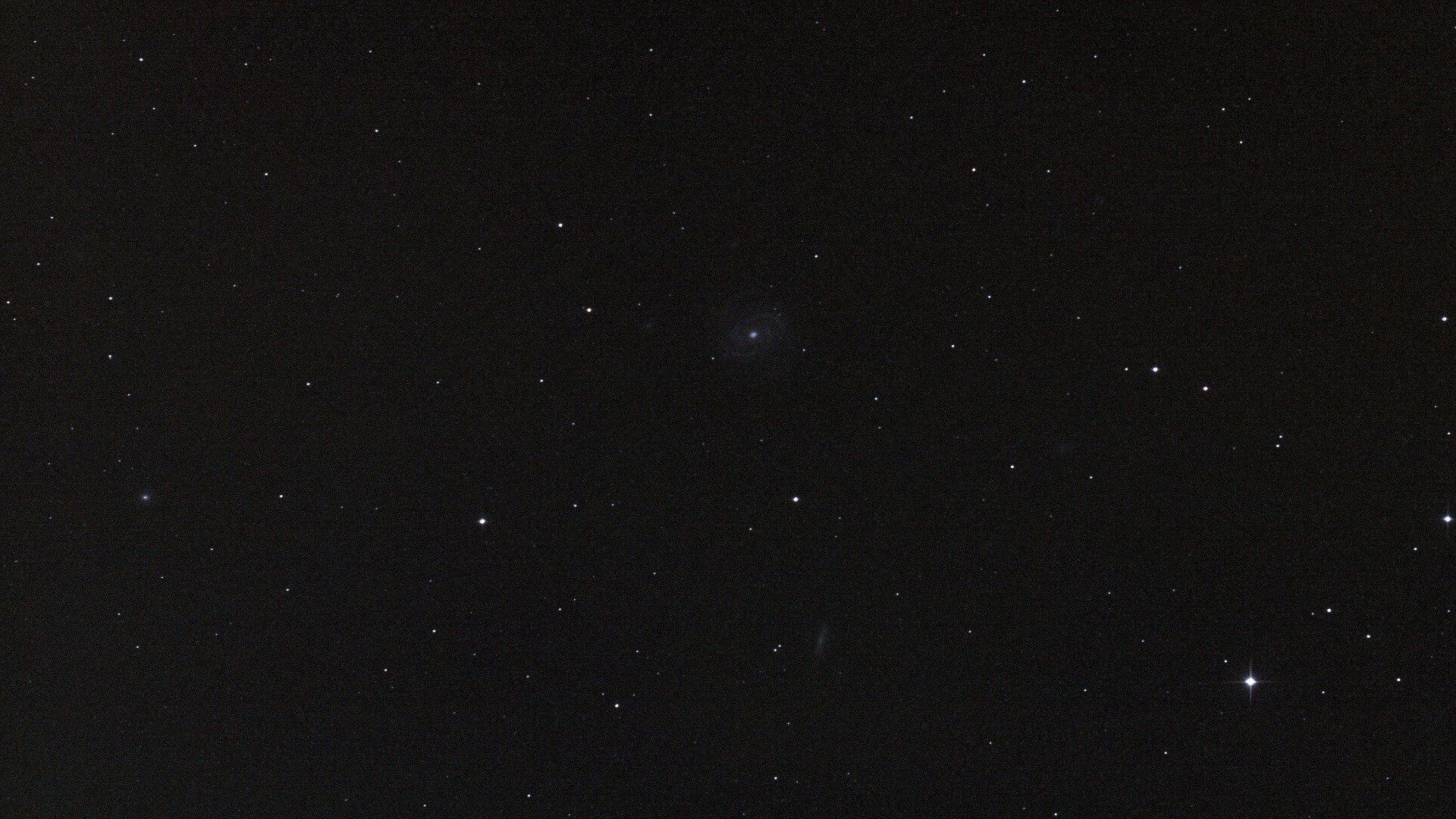

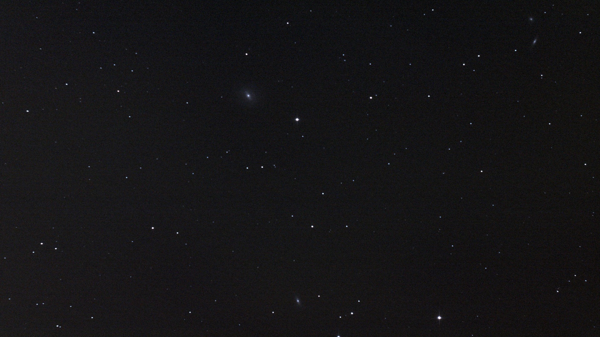

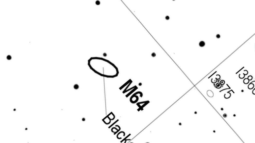

M64:
La carte:
La photo (18*15s):

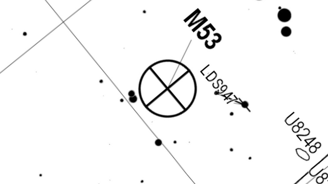

M53:
La carte:
La photo (51*10s + 6*15s):

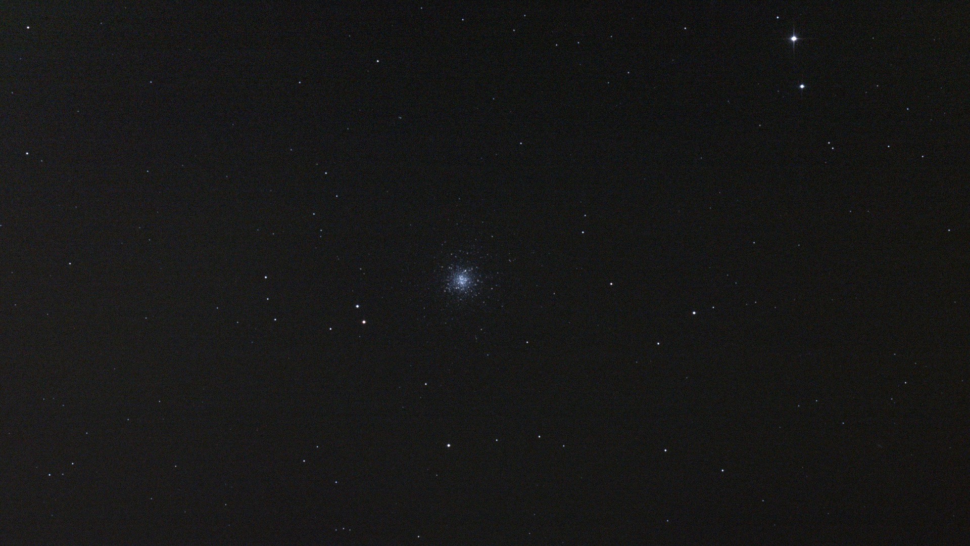

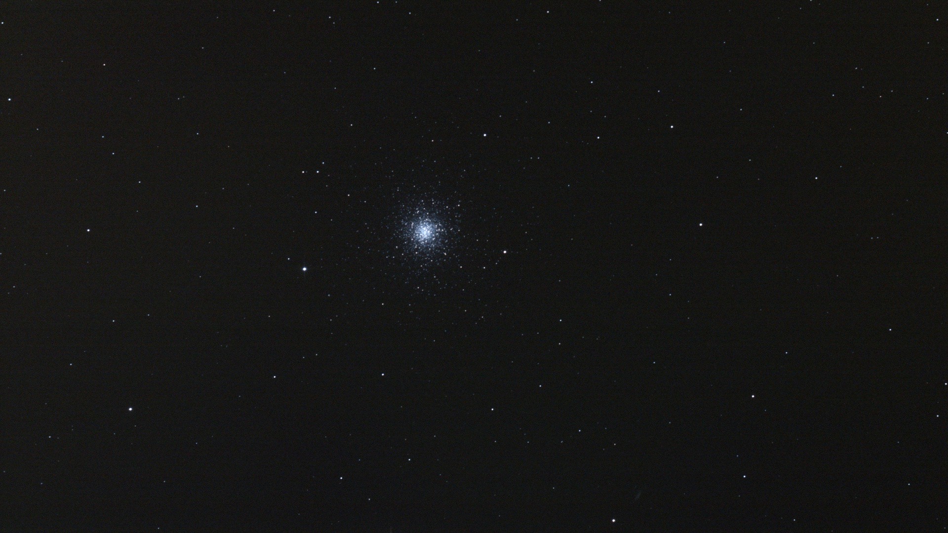

Et enfin, sa majesté M3...
La carte:
La photo (32*10s + 13*15s):

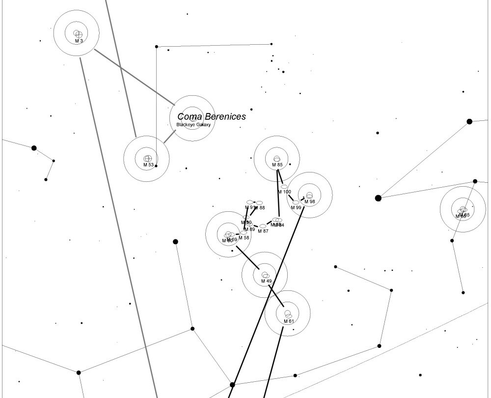

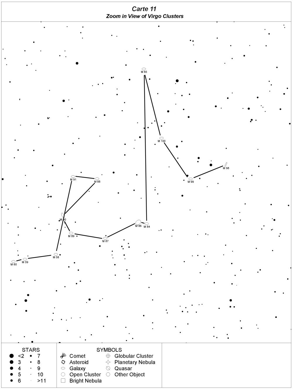

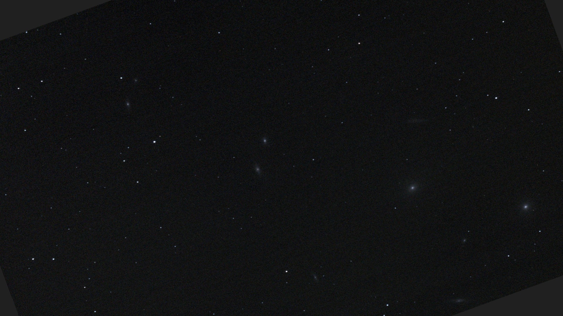

Ray,
Voici pour la carte de la zone en question. A l'exception de M98 et M99, j'ai donc tout parcouru/photographié en une nuit.
J'ai donc commencé par la droite, zone que j'appelle "la porte d'entrée". Il y a un petit rectangle (à gauche de M98 et juste au dessus de M99) qui est facilement identifiable...
Une fois donc arrivé à cette porte, on avance progressivement, pas à pas, à l'oculaire (en renversant la carte!).
Christophe

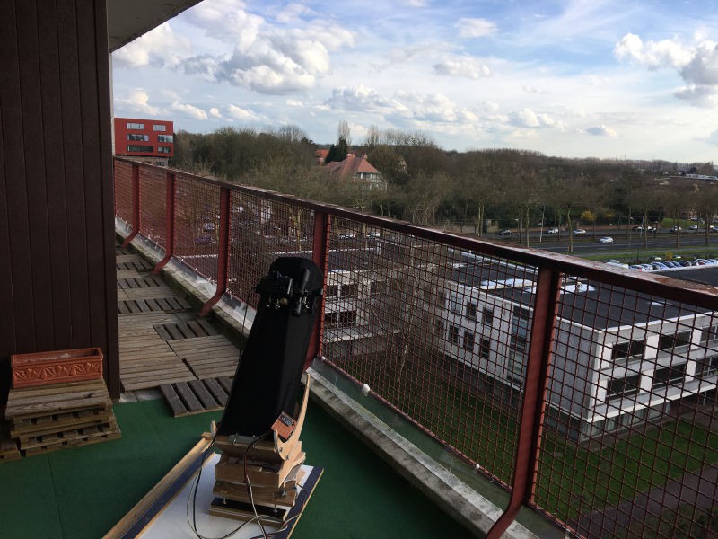

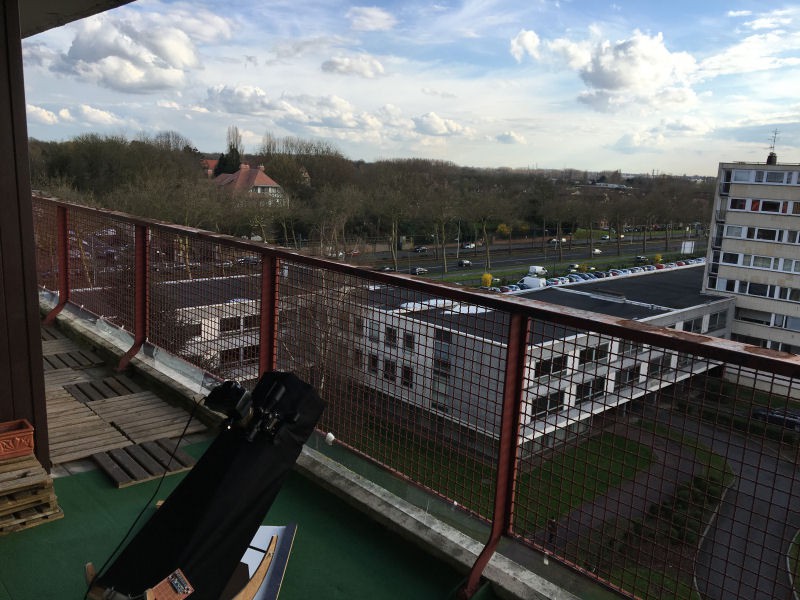

Pour ceux qui veulent se faire une idée de mon système de rails, c'est une planche avec 2 lattes... Elle est orientée dans l'axe Nord/Sud... (en face de nous, le Sud).
En début de soirée, je suis au plus proche de la rambarde (couverte par un grand tissu opaque contre les éclairages directs), le but est donc de pouvoir prendre les objets au plus haut possible...
Puis au fur et à mesure, je recule, de façons à pouvoir prendre des objets plus bas (la rambarde me gênerait):
En cas de besoin, la barre en bois (que je cale avec les genoux), me sert à glisser la planche vers l'arrière (lorsque je veux prendre des objets extrêmement bas).
