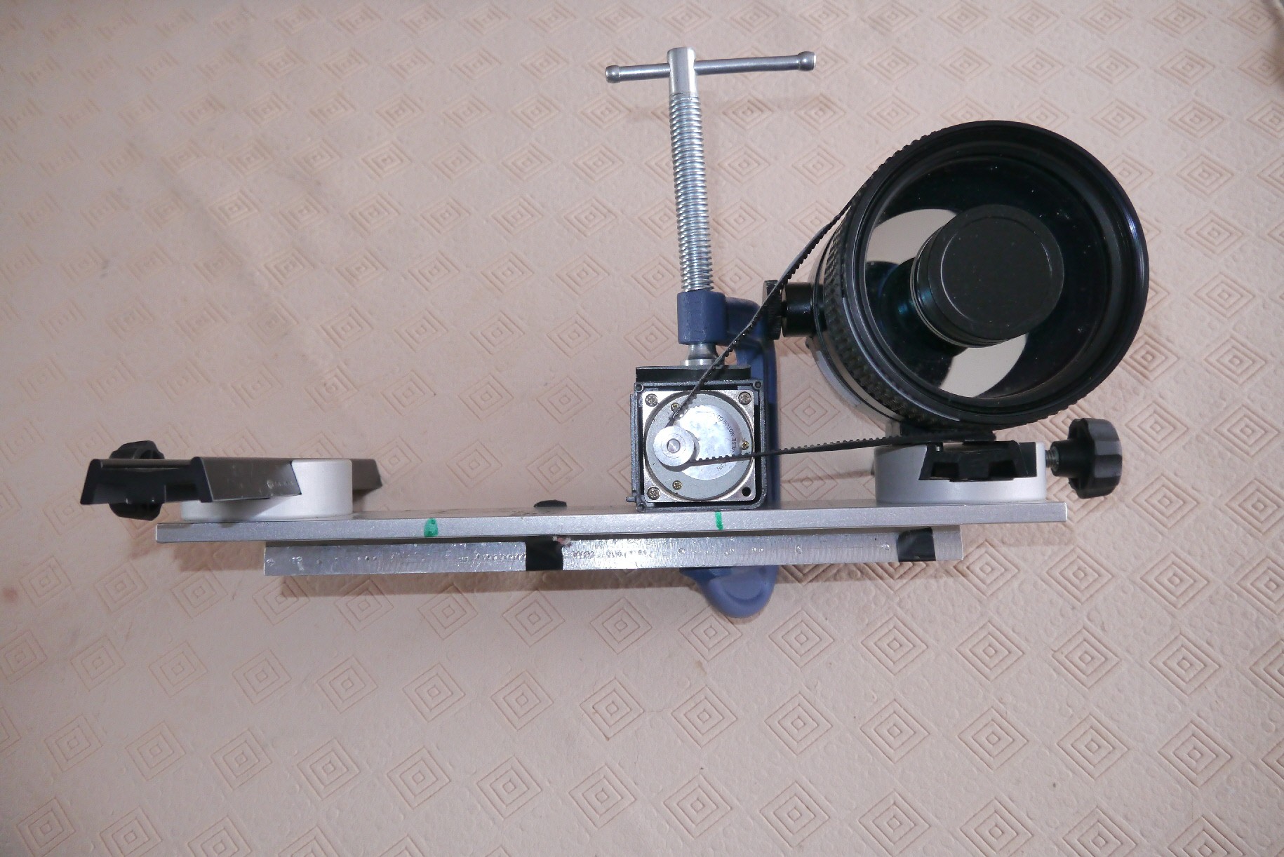

J'ai bricolé pour mon astro rubinar 500mm un moteur de mise au point(moteur d'AD skywatcher )+une poulie crantée (reprap)+une courroie qui s'enroule sur la bague de mise au point le tout sur une platine à double queue d'aronde ,le moteur est fixé par un serre joint genre presse à visser.Pas de souci à petite vitesse avec la démultiplication on fait la MAP (j'avais déjà le moteur et la platine double,courroies et poulie ça n'est pas très cher)
Gérard
Voila ce que ça donne: à gauche je fixe le chercheur qui me sert pour l'autoguidage
j'équilibre avec un autre serre joint et des contrepoids
la platine a double queue d'aronde vient de chez T express
Gérard

Excellent, geparent, cette astuce/bricolage là!!
Ca m'intéresse particulièrement, parce que j'utilise comme petit telescope un MTO 100/1000 (environ 650 en fait après avoir viré l'optique correctrice integrée) et la mise au point de ce téléobjectif est il faut l'avouer pénible au niveau ergonomique... c'est russe, costaud, mais faut avoir, comme pour ton rubinar, des paluches de géant pour actionner la bague...
Je vais te repiquer l'idée, si tu le permets, mais juste en version manuelle, non motorisée. Avec un rapport de démultiplication comme ton systéme, la mise au point doit être d'une sacrée precision, et facile à adjuster au cours d'une séance d'observation...
Merci du partage!

Le problème de ces objectifs est qu'ils ne sont pas collimatables,le mien ne donne pas d'étoiles bien rondes .Je m'en suis servi pour débuter en imagerie il y a.... longtemps avec un ZENITH russe argentique,et on est plus exigeant maintenant.J'ai refait le montage en vitesse pour le forum ,il faut bien équilibrer.Évidemment depuis le temps j'ai un stock de "quincaillerie astro" parfois bien utile!!
