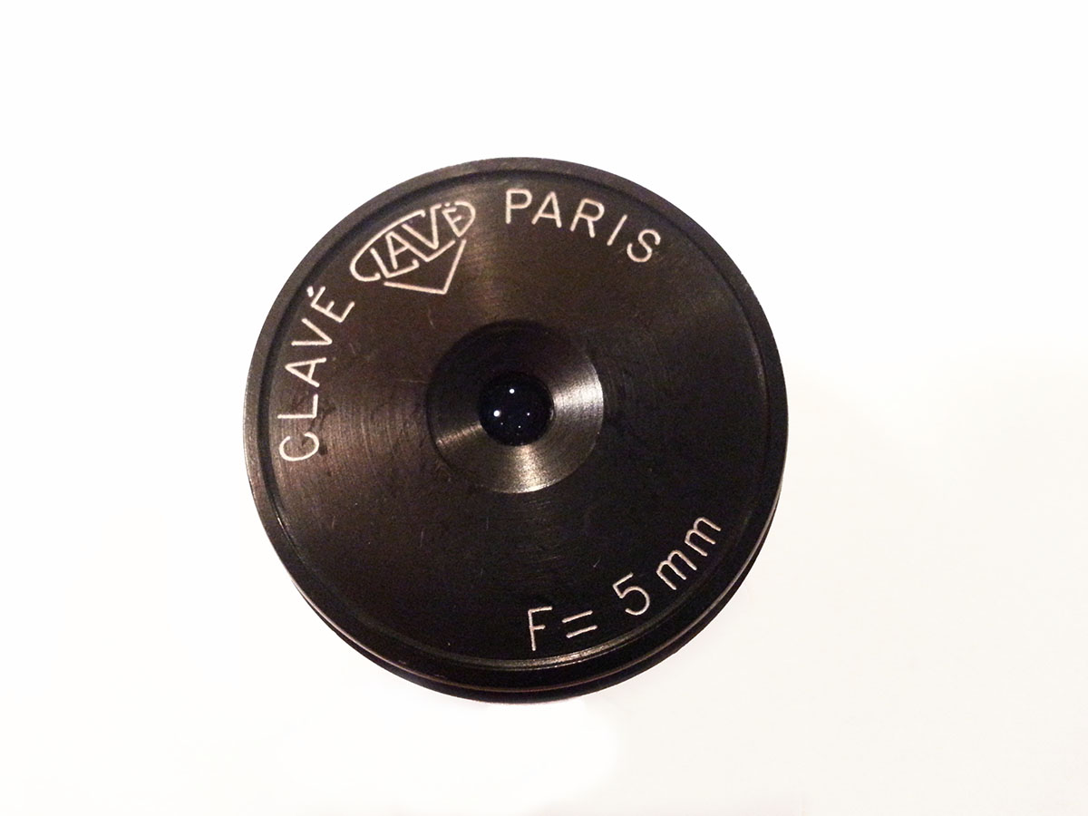

Je sais pas si vous voyez ce qu'est le clavé de 5 mm ?
Modifié par Raphael_OD
Ben c'est un vrai ça, non ? Je vois bien la taille de la lentille d'oeil, et si ça peut te rassurer j'en ai au moins deux qu'en ont des plus petits :be:. Pour moi pas de problème mais je comprend parfaitement qu'il y en a que ça dérange.
