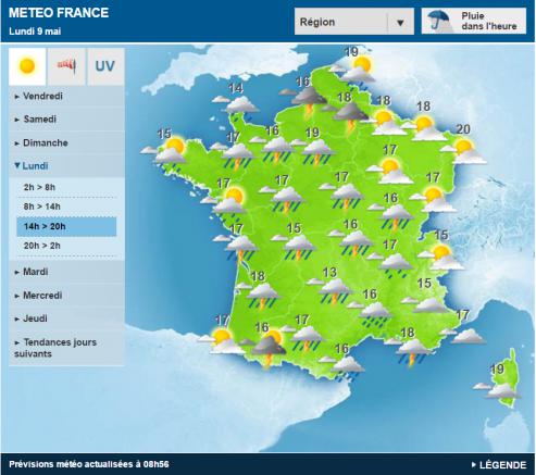

Conseil n°1 ... garder un œil attentif et circonspect sur les prévisions météo quelques jours avant l'évènement :rolleyes:;)
par curiosité j'ai regardé, dans les archive sur Info climat, le temps qu'il faisait sur Lyon tous le 9 Mai sur la période 2008 ===> 2015 (soit 8 ans) é bin c'est pas fameux :confused: avec un ciel ce jour là souvent couvert voir pluvieux !
Est-ce que le 9 Mai 2016 fera mentir tous les autres ... good question.:?:

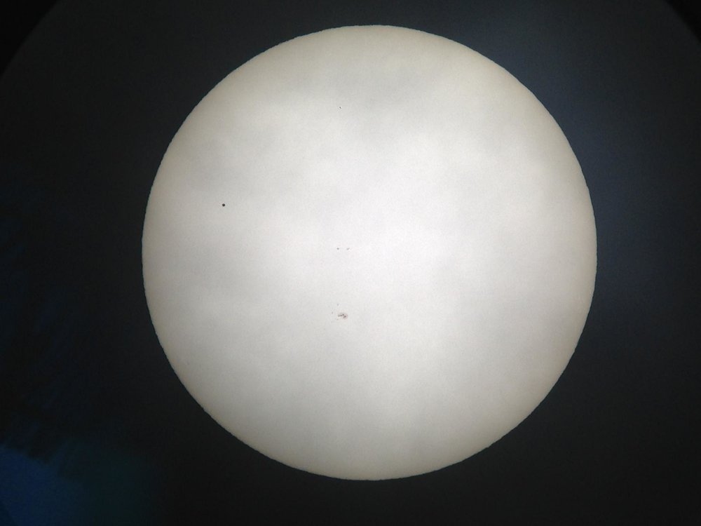

Je l'avais photographié en argentique le 7 mai 2003, sensiblement dans les mêmes conditions, et c'est effectivement petit:
L150/1200 + barlow. Focale notablement supérieure à 2400 mm.
Y'a intérêt à ce que la turbulence soit correcte. Ça peut jouer pour le choix du site. Je pense à la rive d'un plan d'eau qui modérerais la turbulence due à la chaleur du sol. Quelqu'un a déjà essayé en solaire?

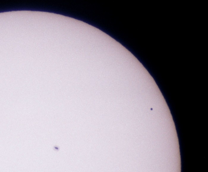

Moi aussi "j'y étais", ce 7 mai 2003:)
Photo réalisée en afocal, avec un Mak 100/1000 + Oculaire DCL28 + Nikon E880
Filtre Astrosolar - 100 ISO - 1/100 s à f/9
http://img15.hostingpics.net/pics/941906DSCN1607.jpg
Mercure, toute petite, est en bas presqu'au centre, sous la tache solaire.

Pour ceux que cela intéresse, je suggère de vous reporter au numéro de février 2005 de l'Astronomie (revue de la SAF) dans lequel j'avais décrit la méthode et les calculs de "Détermination de l'UA" lors du transit de Vénus le 8 juin 2004 (voir photo ci-après - Noter la différence de taille par rapport à Mercure) :
http://img15.hostingpics.net/pics/494671AstroStGerm27504022.jpg
Mak 100/1000 + Filtre Astrosolar + Nikkon E4500 en afocal.
200 ISO - 1/800 s à 6,7

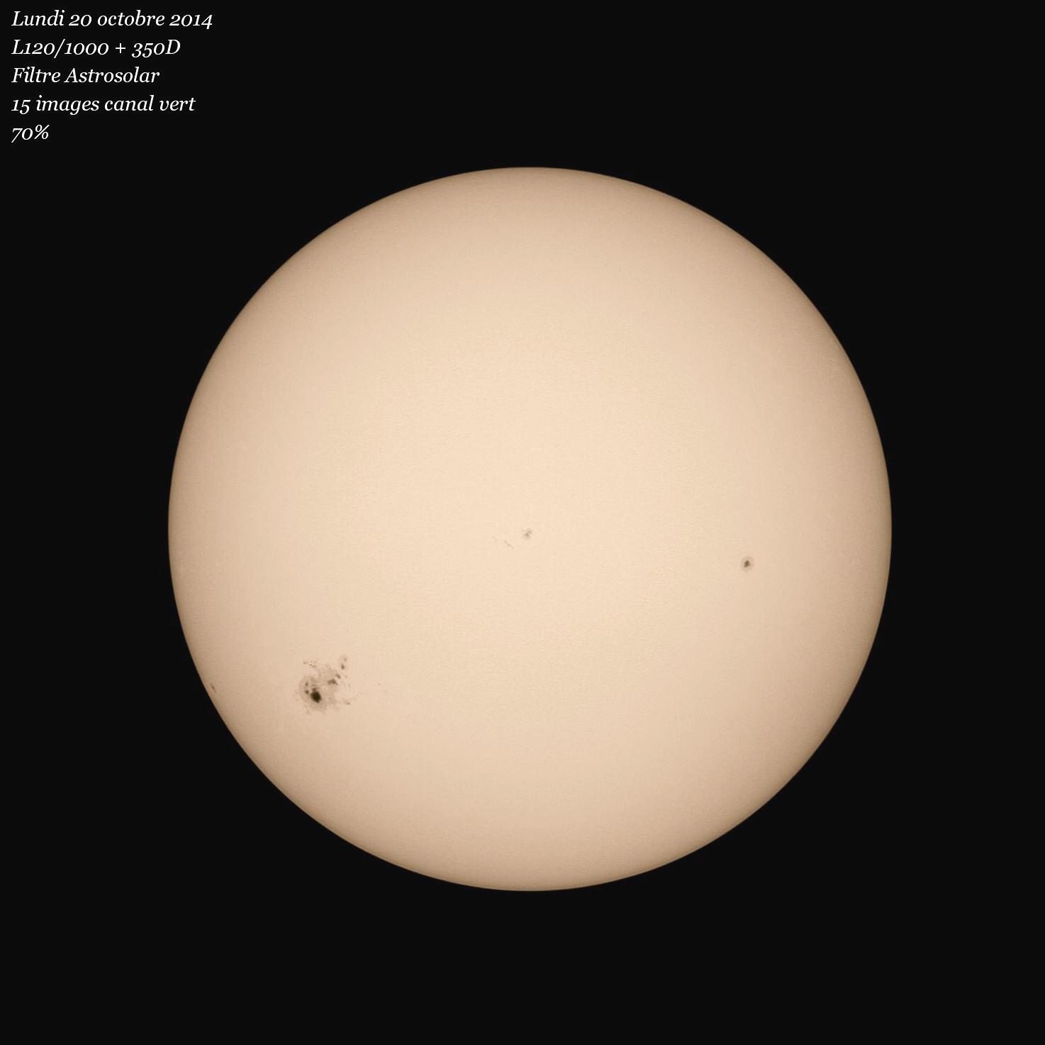

Mercure cela risque d'être difficile, mais en ce moment il y a une grosse belle tache pour s'entrainer ;)
Je viens de tester la visibilité de cette tache à travers un filtre polymère orange. Je ne l'ai pas aperçu tout de suite mais au bout de 30s je l'ai vue à coup sûr. Pas facile quand même.Mais c'était avec des nuages qui passaient devant le Soleil dont la surface était donc un peu "marbrée".
Une petite projection à travers la L80/400 pour vérifier: c'est bien ça. Turbulence horrible et tache mal définie malgré le faible grandissement.
En gros elle doit faire 3 ou 4 fois la taille de Mercure le 9 mai...
