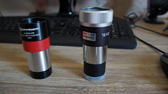

Pour évoquer les différences et les performances de cette barlow Takahashi 2x à 180€, je me servirai d'une autre barlow x2 à 40€ qui servira de comparaison.
Après quelques années de bon et très loyaux services, mon ancienne barlow x2 va rejoindre la 60/700 pour les vacances.

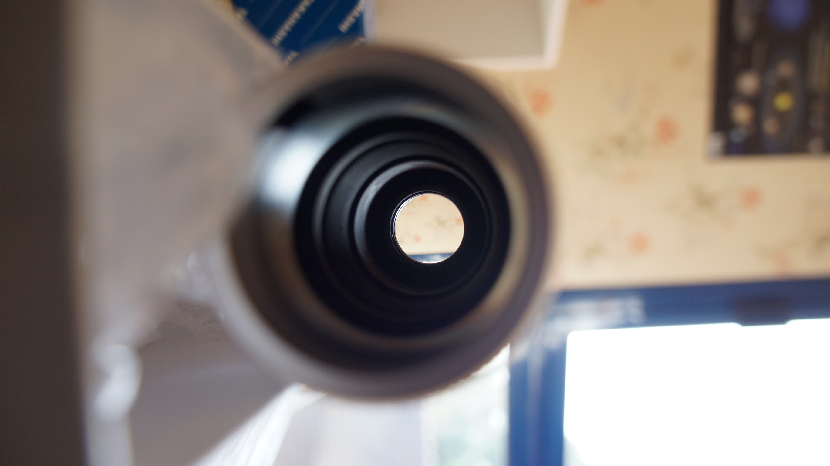

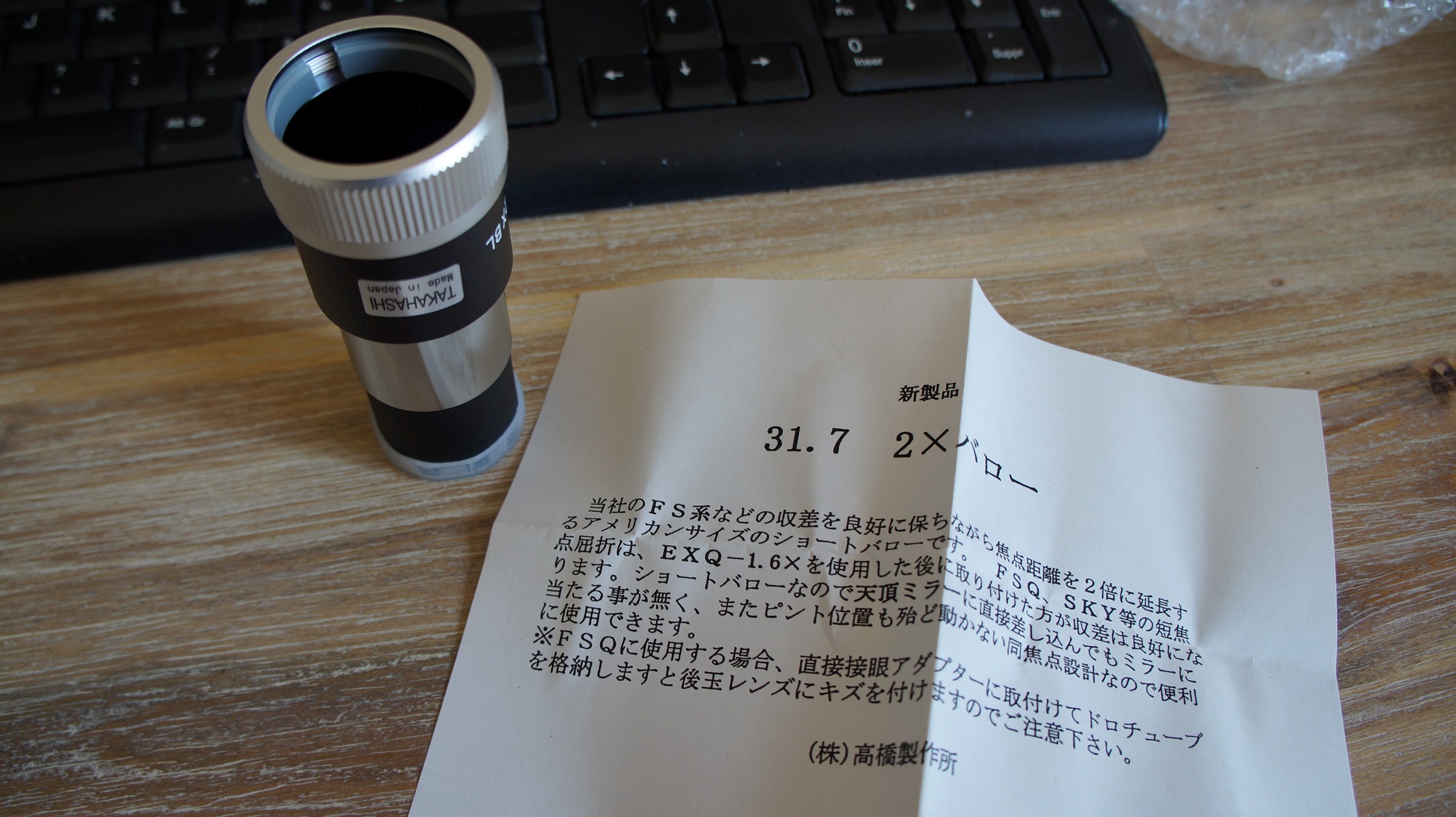

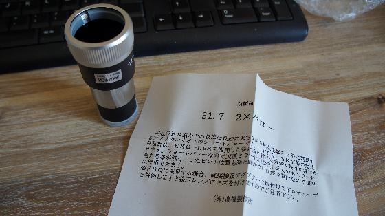

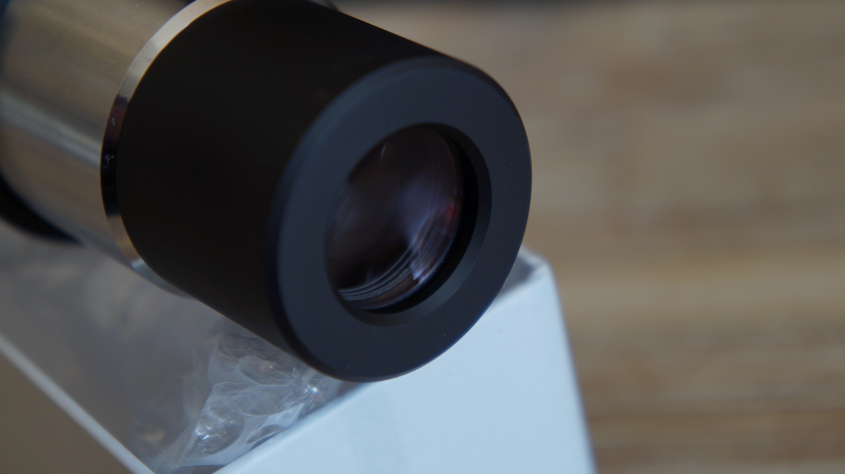

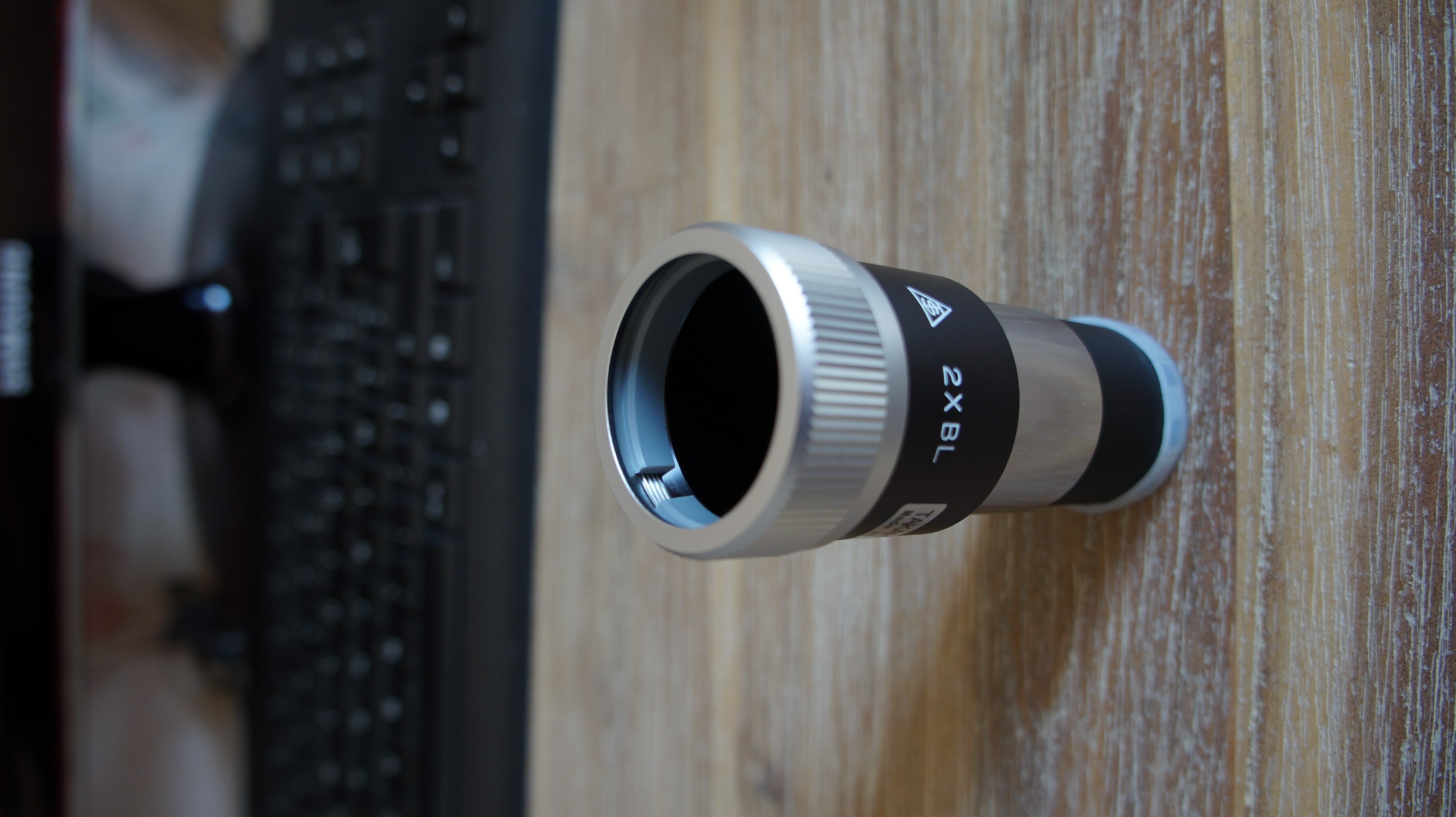

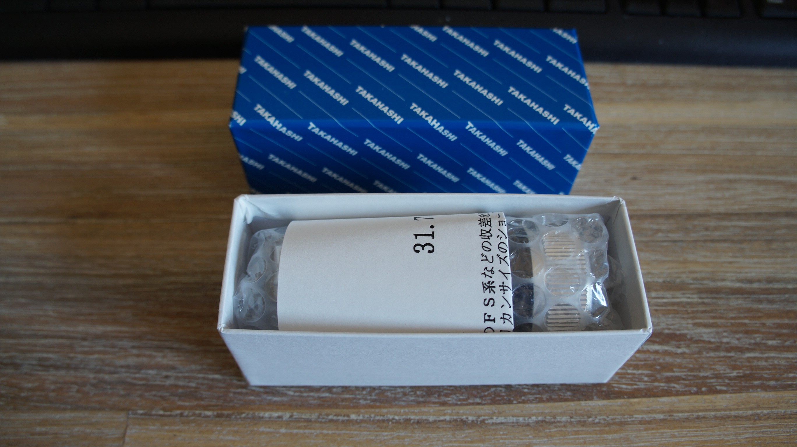

Revenons désormais sur la barlow taka. La première impression qui s'en dégage de cette barlow c'est sa légèreté, elle se décompose en trois parties, une pour la bague de serrage, une pour la partie centrale noir mat, et la dernière comportant le bloc optique composé d'un doublet achromatique.
Etant donné que je n'ai pas trouvé d'autre barlow au grossissement supérieur à X2 chez Taka j'en conclus donc que c'est pour éviter d'avoir a utiliser plus de lentilles comme toutes les autres «*apochromatique*» et ainsi produire des aberrations optiques supplémentaires, voir perdre de la luminosité. De plus sauf erreur de ma part, pas de coulant autre que le 1,25 disponible.Vous savez bien tous que les formules les plus simple sont souvent les meilleurs……
La petite curiosité de cette barlow c'est la «petitesse» du diamètre des lentilles (17mm), le traitement optique est de couleur mauve-marron, différent du classique vert Taiwannais. Inutile de préciser que la barlow Takahashi est optimisé pour du matériel Takahashi, il suffit de voir la notice en japonais, les lettres FSQ...SKY ça veut tous dire.

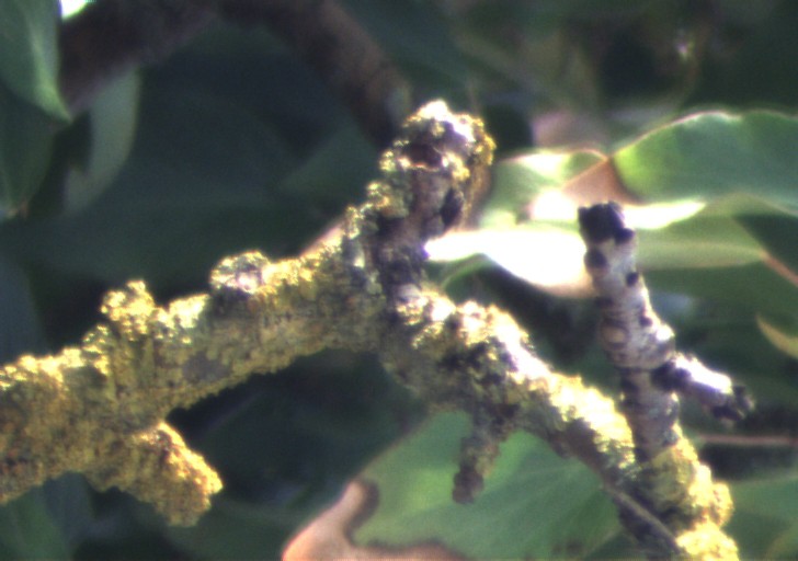

Le test a été réalisé de jour sur une cible à environ 50 m pas trop éloigné pour éviter d'avoir trop de turbulences*, les oculaires qui serviront pour le test le seront ne seront pas de focale équivalente, ni de même formule optique à savoir*: un Splossl Bresser de 26mm et un Ortho Abbe Taka de 12,5mm. Le visuelle a pour cible une branche d'arbre comprenant des détails genre mousse/lichen le fond se détache bien de la forme à savoir le ciel qui apparaît blanc. Quand je passe de la barlow x2 Bresser / à la Barlow taka x2 associer à un Splossl de 26mm / Abbe 12,5mm voici ce que je note:
- En terme de luminosité pas de différence notable, difficile de dire qui prend le pas sur l'autre, le fond de l'image semble identique en terme de luminosité.
- En terme de contraste: la taka prend l'avantage, son contraste et plus fort que la bresser avec des noires plus profond.

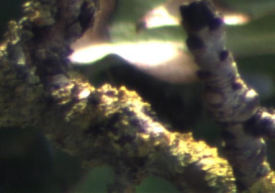

- En terme de piqué: la taka s'envole puisque qu'avec la barlow bresser malgré la mise au point je n'arrive pas au même niveau de netteté (davantage de détails apparaissent sur le lichens par exemple), Imaginons pour du planétaires en terme de lecture sur les bandes équatoriales de Jupiter, ce gain doit-être appréciable.
- En terme d'aberration: le chromatisme semble moins marqué avec la taka que la bresser, pas contre je ne gagne pas en netteté sur le bord du champ avec le Splossl.
Pour la FSQ, il y a ceci:

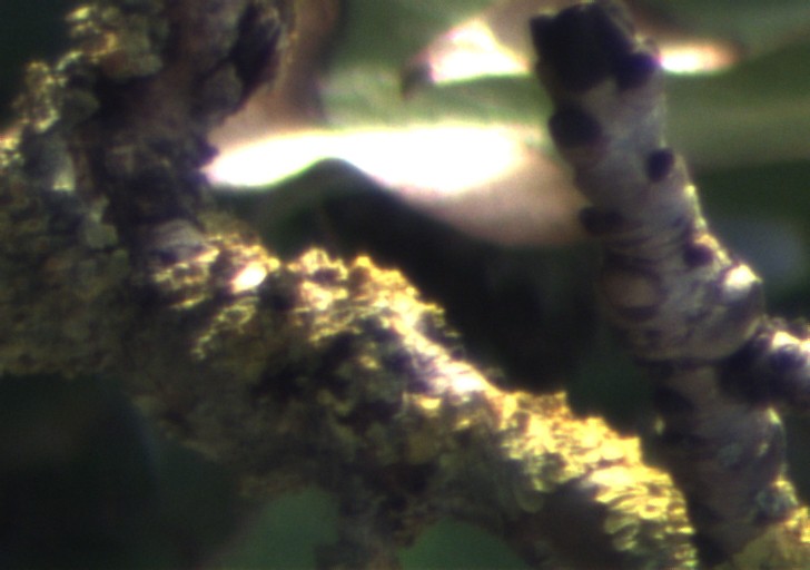

Voilà un exemple sans et avec barlow x2 sur la ZWO ASI034mc, prise la fenêtre ouverte à 25m environ, turbulence moyenne (mode snapshot)...... pour toi Canis majoris wuffer_thpt.gif
SANS:
AVEC:

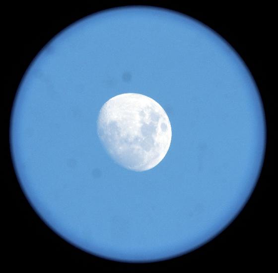

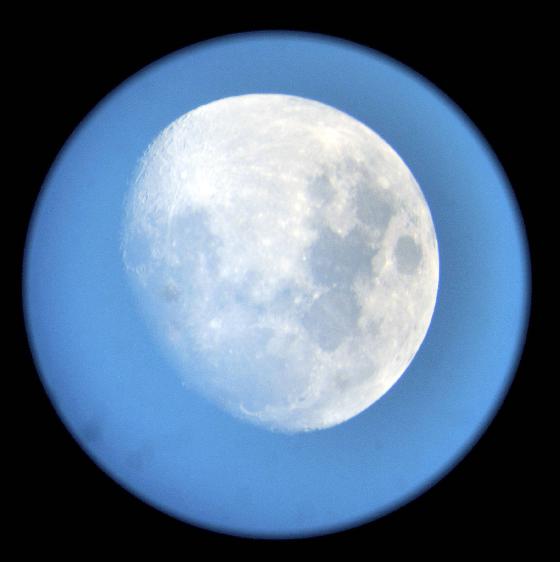

Je ne résiste pas à la tentation du lunaire...............oculaire 40mm avec et sans barlow 2x Taka, puisque une grosse masse nuageuse arrive en force pour recouvrir le ciel:
sans:
Avec:

Une simple petite remarque, tu dois avoir quelques poussières sur ton capteur ou sur l'objo ou sur l'oculaire au vu de tes clichés.
