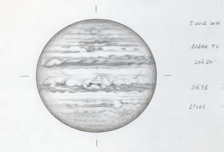

ce mardi, ça sentait bon les belles images. Beau temps calme en journée, flux d'ouest qui est ici synonyme d'atmosphère stable.
Ca s'est confirmé à l'ouverture de ma cabane-observatoire : Jupiter montrait tout de suite quantité de détails, ce qui s'est amplifié au fil de la soirée tandis que la planète montait encore dans le ciel.
Avec le flux d'ouest, la T° du soir est restée douce, d'où un écart thermique miroir/air faible.
Bref, tous les paramètres qui jouent sur la qualité des images étaient au vert :) :)
La planète était couverte de détails, quand c'est comme ça il faut plus de temps pour dessiner. Mais quel plaisir que de déchiffrer les structures nuageuses dans ces conditions.
Notamment, la NEB était d'une complexité subtile, avec ses rifts et ses nuages bleu anthracite. Il y en a un qui était remarquable, près du méridien central, en forme de crochet tortueux et bien tranché. Le nuage qui le surplombe est d'une forme assez peu banale, en "M" de Mc DO.
T406 à 350X en bino.
A présent, les nuages sont arrivés, pour pas mal de temps. Ca valait le coup de se priver d'un peu de sommeil.
Fred.
Modifié par fred-burgeot
Alors là c'est exceptionnel, vous avez un sacré regard pour obtenir autant de choses à l'oculaire !!! :wub:
Même si j'imagine qu'une pratique assidue doit bien aider, c'est quand même un magnifique résultat !
BRAVO !
Vincent
Modifié par Blacksky
Pas bien lu le post !
Ah oui dis-donc! superbes ces détails!!!
C'est finalement assez changeant l'atmosphère de Jupiter. Je suis fascinée par la terre vue de l'ISS, mais à bien y regarder, Jupiter n'est pas aussi calme qu'on pourrait le croire à première vue. Si les grandes sctructures sont assez stables, il y a nombre de subtilités magnifiques, que tu sais saisir.:wub:
Bonsoir Fred.
Dessin toujours aussi détaillé, c'est fascinant un rendu pareil.
j'ai reçu mes filtres de couleur hier pour bien percevoir les détails de la planète, mais dès que j'ai eu fini l'alignement, elle s'est éclipsée.
Gilles.
Merci à vous les amis.
Maïcé, c'est vrai que dans le détail Jupiter ça change tout le temps, c'est une planète qui me fascine depuis mes débuts en astro.
Ces changements permanents justifient d'autant plus qu'on en fasse des dessins aussi souvent que possible.
BlackSky, oui c'est sûr qu'en observant souvent Jupiter on se familiarise avec les formations typiques, on sait où les chercher et ce à quoi on doit s'attendre, ça aide.
Fred.

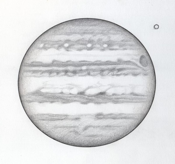

Salut Fred,
J'étais également dehors ce soir la avec mon 300 à miroir indus mais j'avais moi aussi une bonne qualité de ciel ce qui m'a permis de voir effectivement de nouvelles choses notamment ton "Mcdo" que de mon coté j'ai perçu comme un oeil.
Il y avait vraiment des moments à x210 ou les détails étaient impressionnants.
Mais je n'ai pas fait de dessin :confused: car d'abord surpris par cette belle soirée et je suis sorti au départ pour vérifier le bon fonctionnement de mon push to sur ma nouvelle structure. Bon ça fonctionne, mais j'aurai du sortir les crayons :cry:
Bravo pour la richesse de ton crayonnage c'est toujours au top
Merci Pierre-Alain et Aztro.
Aztro, content que tu aies pu toi aussi profiter de ces belles images. Géographiquement on n'est pas très éloignés l'un de l'autre, ça explique qu'on ait eu le même seeing.
J'ai remis ça hier soir, Météo France annonçait un ciel perturbé avec des averses, mais dès la tombée de la nuit le ciel s'est dégagé durablement. De belles images encore, pas aussi fines que mardi mais quand-même largement exploitables.
Fred.
Salut Arch,
c'est vrai ce que tu dis sur les dessins des anciens, le plus souvent publiés (voire dessinés ?) en N&B.
Le dessin d'hier soir, jeudi 7 avril, entre 20h30 (en haut) et 21h20TU (tout en bas).
Comme dit dans mon dernier message le seeing était moins sympa que mardi, on va dire qu'il était "moyen", mais il y avait quand-même de quoi voir. Par moments c'était bien tranché.
La NEB est coriace, bien complexe, mais c'est amusant d'essayer de la démêler.
Fred.

Purée, alors là oui, on sent que le ciel était bien stable ! Quelle abondance de détails, quelle complexité ! "Démêler" est le mot juste : rien qu'à voir tes dessins, on sent qu'à ta place, à l'oculaire, tout le monde n'aurait pas pu avoir le talent et la patience de tout retranscrire à sa juste place.
Par contre, c'est dommage pour la couleur là pour le coup, surtout quand tu évoques un bleu anthracite dans les nuages de la NEB... j'aurais adoré voir ce bleu sur tes dessins, comme j'aime le voir dans de bonnes conditions lorsque j'observe cette même magnifique planète.
Merci Vakoran.
Pour les couleurs, je suis d'accord avec toi pour dire que c'est dommage de ne pas les représenter, surtout quand elles sont évidentes.
Pour le 1er dessin de la série (celui du 1er avril), je n'ai pas pris le crayon ocre par nécessité de ne pas éblouir à la lampe blanche les copains qui faisaient du ciel profond juste à côté. Je dois dire que j'ai pris un certain plaisir à garder le même crayon. Ca réduit la part 'matérielle', juste la planche dans la main gauche et le crayon gris dans la droite. Ca permet de se concentrer plus sur l'image.
Mais c'est clair que la GTR en gris-bleu, c'est pas totalement satisfaisant...
Toujours à propos de la couleur, mardi soir (donc très bon seeing) je me suis encore fait la réflexion de la plus forte saturation des teintes quand l'atmosphère est stable.
Merci Albéric, content de te voir dans la galerie dessins :)
Fred.

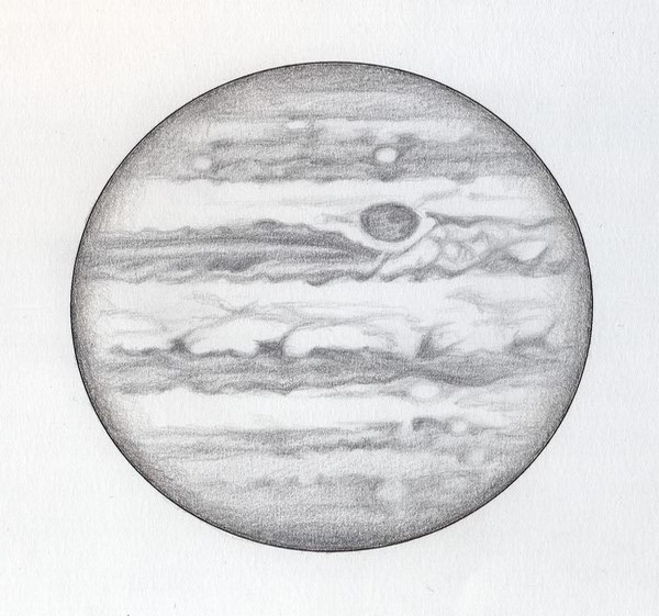

La suite de la série avec ce dessin de samedi soir (9 avril), toujours au T406 en bino à 350X.
20h22 TU pour la moitié du haut, 20h47 pour la moitié du bas.
Comme 48h auparavant, seeing moyen+ avec de jolis instants de calme.
Comme souvent ces derniers jours, temps perturbé en journée, puis tout se dégage en soirée pile au bon moment pour Jupiter.
Fred.
Toujours impressionnant de comparer la différence de détails entre le 400 et une petite lulu ! Mais bon, fait par un maître du dessin ...
J'étais encore ce week sur tes préconisations de méthodes de dessins de Jupiter (bloc, par zone, etc ...) et sur l'excellent Astro planétaire qui décrit et décompose chaque zone !
Sur ton dessin, la NEB et la SEB sont très complexes et détaillés
Par contre si je puis me permettre, l'aspect ovalisé de Jupiter n'apparaît pas bien sur mon écran
Passembleu, Vertuchou !
Et dire que, même avec mon 400 et mon ciel belge plus que moyen (à moins que ce ne soit l'instrument ou mon inexpérience), je n'arrive qu'à discerner 2 grosses bandes brunes :cry:
Merci pour ces dessins qui font envie rêver :)
  etoilesdesecrins a dit :
J'ai eu une lunette de 80 à mes débuts. Par rapport au 400, c'est un autre monde. Même quand ça turbule le 400 donne accès à tout un tas de formations totalement insoupçonnables à la 80 utilisée à plein rendement.
Ca n'est tout simplement pas comparable.
C'est tout à fait exact !
J'ai rectifié avec PhotoFiltre en ratatinant le globe avec le bon coef, et j'ai édité les dessins, ils sont affichés avec la bonne forme maintenant.
Pourtant mes gabarits sont correctement aplatis... déformation due au scanner alors.
Fred.

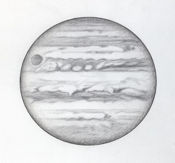

La suite,
dessin d'hier soir lundi 11 avril (les heures TU des 4 zones, de haut en bas : 20h16; 20h42; 21h05; 21H20).
Très belle image au début (donc pour la moitié haute), puis la qualité d'image a commencé à se détériorer pour devenir pourrie pour le bas du globe.
Toujours T406 à 350X en bino.
Le prochain coup je commencerai plus tôt, ça fait deux fois que ça se produit.
C'est Callisto qui est juste à droite et qui venait de passer derrière le globe.
Fred.
Superbe une nouvelle fois, avec cette dernière image tu vas pouvoir nous sortir un beau planisphère ?
j'espère pouvoir sortir le matériel ce soir, hier je n'étais pas dispo pourtant le ciel semblait très bon :cry:
