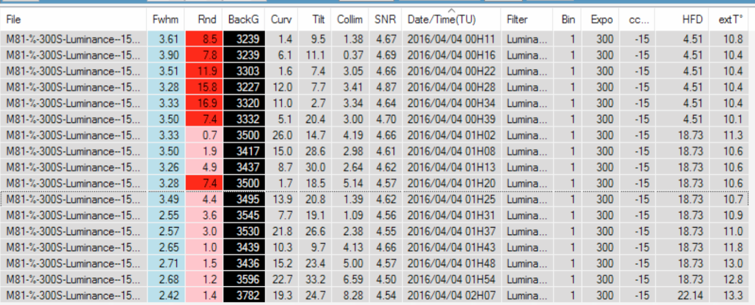

il y a quelques jours j'ai pu faire mes 1er essai sur le ciel avec ma nouvelle optique et j'ai testé MaxSelector.
Je vous joint le screenshoot :
Je vois pas mal de personne avec un Background autour de 400. Les miennes sont à plus de 3000...
Je cherche donc une explication. Nuage ? ciel médiocre ? temps de pose trop long ?
Pour information, voici le détails des acquisitions :
BIN1x1
Filtre Luminance
Expo : 300s
CCD Atik One à -15°C
Newton 254
Focal 770mm

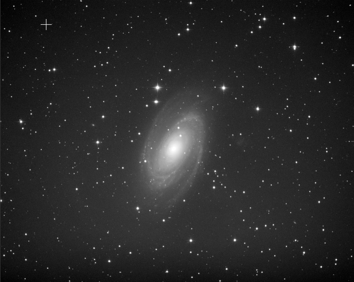

Et une brute :
Merci d'avance pour vos avis ;)
Normal,tu es à fd3 ,c'est un puits à photons ton tube.
Essaye à 100s
Paul
Modifié par banjo
Je suppose que ton Background est le niveau de fond de ciel sur brute en ADU.
Dans mon cas à f4, 300s bin 1 et Atik One comme toi, je suis à 10000 en luminance.
Alors avec 3000 à f3, tu n'as pas de quoi te plaindre !
Il faut juste faire attention à la saturation des hautes lumières, ici le coeur de M81.
Le background n'est pas le problème. Il se retire au traitement.
Le vrai problème c'est le bruit photonique associé au background.. surtout à 10000, comment fais tu ?
Je fais avec ! bien obligé.
C'est pas pour rien non plus qu'avec mon tube, si je veux faire des unitaires de 4 minutes à l'APN (600D défiltré) pour détecter un minimum quand même, je suis obligé de descendre à 200 ISO même avec filtre anti PL !
Jamais vu plus que 3 étoiles dans la Petite Ourse. Jamais vu la VL sauf devinée 1 fois vers le Cygne.
Je vis avec ça depuis mes débuts, je suis habitué maintenant. A 12 km au nord de Roissy et 30 du périph, il vaut mieux s'habituer.
Olivier.
marrant ce topic, je viens justement de contacter felopaul sur maxselector, mais pour le problème inverse.
Moi j'ai un background d'environ 380-500, je sauvegarde mes brutes avec la zone d'overscan, et je pense que cette valeur correspond au pixel le plus noir (donc un pixel de la zone d'overscan, et pas du fond de ciel). C'est sur parce que mon ciel noircit petit à petit au cours de la nuit (je m'éloigne de la PL) par contre la mesure background ne varie pas.
Ce que j'aurais bien voulu, c'est que le background soit la mesure du fond de ciel (ou alors j'ai raté un truc ?)
http://www.webastro.net/upload/image_pleine.php?photo=48187
Je voulais dire comment fais tu pour gérer le bruit photonique : En principe avec un fdc à 10000 tu as quelque chose comme 100 ADU d'écart type sur tes brutes et donc un RSB pas très costaud ?
As tu essayé de réduire tes temps de pose unitaire pour ramener le fdc sous la barre des 4000 par exemple ? Parfois saucissonner des poses à 60 ou 90 secondes peut donner un RSB global meilleur sur image compilée.
mon sigma sur brute est même à 200 (je viens de vérifier), ben je fais avec :be:
Quant à saucissonner, j'avais essayé, on gagne pas grand-chose en S/B et on perd en détection. Donc...
