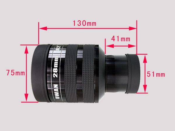

bonjour ,j ai un 300 f5 aussi ,j utilise un UWAN 28mm pour le grand ,il passe tres bien .Deplus ,on en trouve en occase , ça été mon cas .Merci au vendeur

Je confirme pour le UWAN 28mm.
Reçu cette semaine, testé sur un xx16g, image magnifique et très bon confort d'observation pour tous les essayeurs, malgré la légende de devoir tourner un peu la tête car le corps de l'oculaire est très large :o
Ah ben ça y est tu as pu l'essayer :)
Content qu'il te plaise ;)
Hier j'ai sorti son remplaçant, l'ES 25mm 100 °. Avec un paracorr, superbe image mais j'ai trouvé le confort moins bon que l'UWA 28: sans la bonnette, l'oeil vient facilement toucher la lentille donc c'est chiant; avec la bonnette déployée, celle ci est trop grande donc on perd du champ...Je crois que je vais la rétrécir (la bonette pas la lentille :p) au cutter :b:
