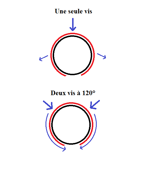

Voici ma vision des choses pour la différence entre une seule vis et deux vis :be:

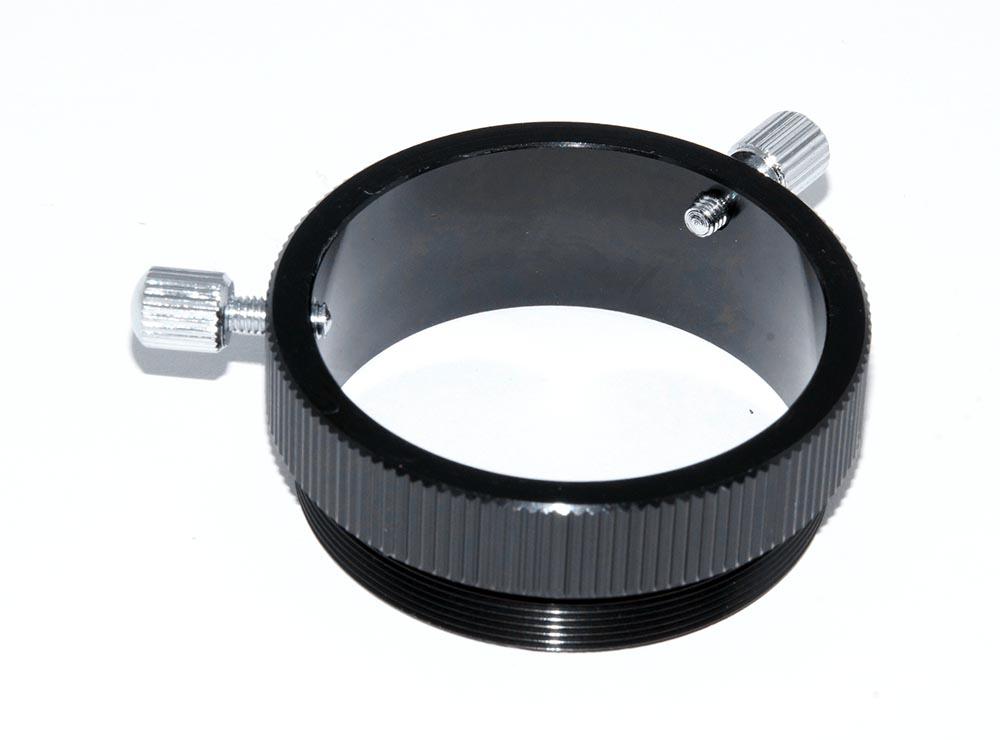

Sur celui là par exemple ya deux vis: http://laclefdesetoiles.com/bagues-d-adaptation/2837-adaptateur-2-skywatcher-geoptik.html
Mais ils m'ont répondu, c'est du 51mm...

Le dessin du dessus est incorrect.
La bague fendue en laiton est elle-même dans une gorge, elle ne peut que se contracter sous la pression de la vis.
Ses extrémités glissent contre la gorge et se rapprochent, diminuant le diamètre.
Après, si tu veux plus de vis, libre à toi d'en ajouter autant que tu veux, suffit de percer et de tarauder. Mais tu risques d'empêcher la bague de glisser, les accessoires seront alors 'pincés' en deux points au lieu d'être maintenus sur tout le pourtour.
