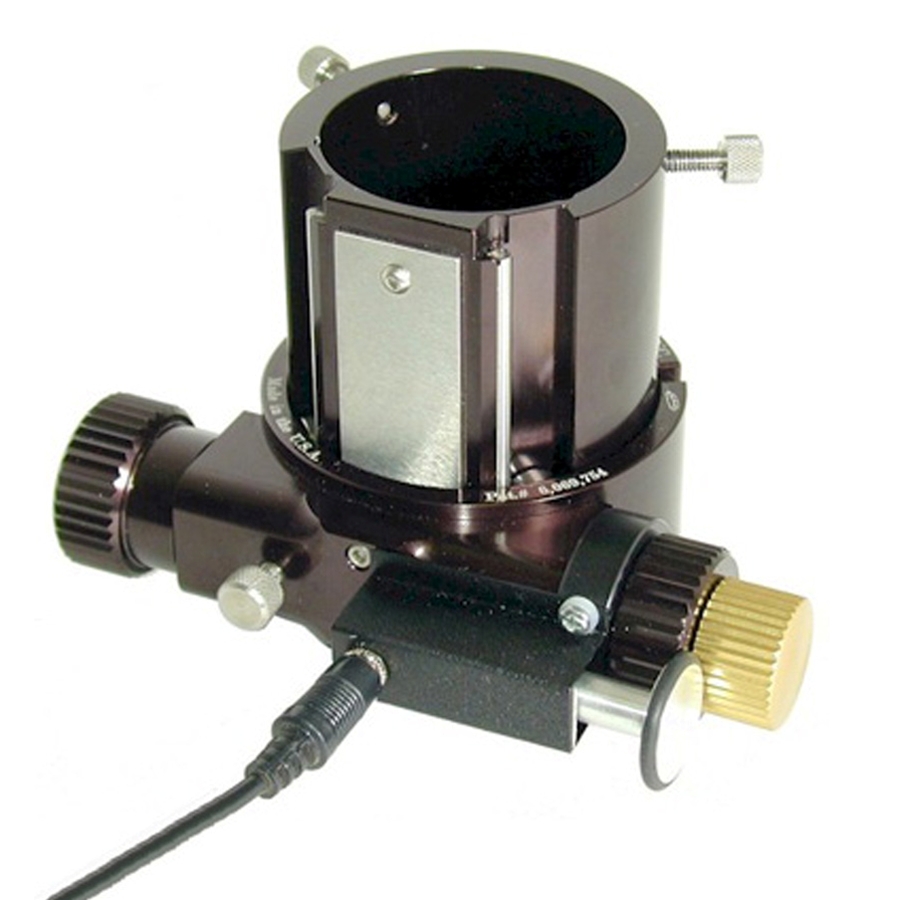

Je viens de penser que j'utilise aussi un Crayford, donc pas de shifting au moment de la collimation qui simplifie beaucoup les choses.

Quel genre de crayford peut-on mettre sur un C8 ?

J'utilise un Crayford GSO. http://agenaastro.com/gso-sct-dual-speed-crayford-focuser-schmidt-cassegrain-telescope.html

La MAP sur un SC ne consiste-t-elle pas à déplacer le primaire ?
Ce crayford ne déplace pas le primaire. Alors comment est faite la MAP ?
David.
Par la translation de l' oculaire / crayford :
