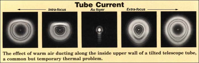

verifie la collimation sur une etoile
chose tres facile à faire
Mise en température du tube (met le dehors vers 18h00 et installe le comme il ce doit mise en station approximative n’oublies pas de mettre aussi un oculaire) il aura bien le temps de se mettre en température, puis tu passe à table avec ta famille
vers 20h30, 21h00 tu peux commencer a fignoler ta mise en station, puis tu te fixe sur une étoile brillante assez haute dans le ciel tu la centre bien dans ton oculaire, puis tu délocalise légèrement en intra ou en extrafocal pour pour voir des rond concentrique et une tache ronde sombre au centre
Si tu vois ça, c'est que ta collimation est bonne (voir les images à 33% d'obstruction)
Si tu vois quelque chose comme ça, c'est que ta collimation est a faire
Après voici les différents défauts optique que tu peux rencontrer
bon courage et bon ciel

Je précise que les images montrées par Captain Flam sont extrêmement agrandies. Il ne faut donc surtout pas défocaliser à mort pour vérifier la collimation, mais au contraire défocaliser un tout petit poil, juste ce qu'il faut pour repérer ce qu'on voit sur ces images.
c'est pour cela que j'ai indiqué de défocaliser légèrement:be::be:
Vu le nombre de personnes qui croient qu'il faut défocaliser largement, j'ai craint que ça passe inaperçu si on ne l'écrit pas en rouge et en gras...
