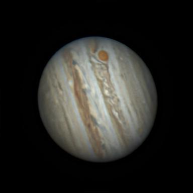

Un essai sur une même capture
Sans flat :

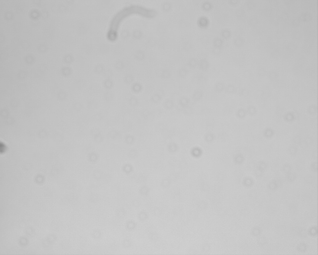

Pour le flat, j'ai fait une capture sur le ciel défocalisé (.ser de 5000 images, histogramme proche de 100%) et créé un master avec AS2 :

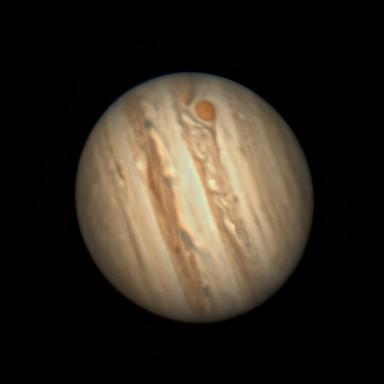

Même empilement sous AS2 en utilisant le master-flat
On constate que la partie centrale est saturée.
En refaisant un flat avec histogramme à 60%, c'est encore plus saturé.
Je suppose que la division pas le flat est faite sans normalisation, avec comme résultat une division par une valeur <1 donc un rehaussement des niveaux.

C'est ton image là ??? Mais elle est absolument exceptionnelle, on dirait une miniature de D. Peach ! Je ne trouve pas qu'elle a besoin de flat vu qu'elle est hyper propre, voire parfaite !

Ton résultat de flat est vraiment bizarre, voilà ce que tu devrais plutôt obtenir :
C'est peut être ton support pour faire des flats qui n'est pas bon, là dans ce cas le ciel !
En planétaire c'est un peu différent car plus faible, il faut poser d'avantage pour gommer le grain du flat lorsque tu utilises une boite à flat !

Exceptionnel, n'exagérons pas, il y en a des bien mieux qui passent sur le forum...

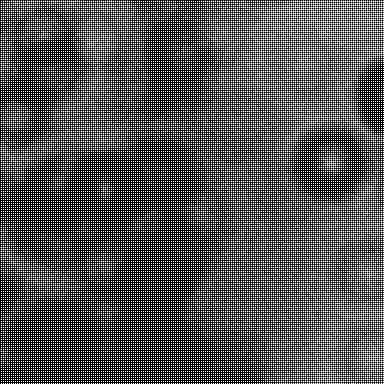

Mon flat est bizarre, d'accord. (Il n'est pas débayérisé)
Il y a quelque chose que j'ai loupé quelque part, mais quoi ? Une case à cocher ? ....:?:

La première version est effectivement fort jolie :)
Sur une image unique, ça n'est pas gênant. Par contre, sur une animation, c'est nettement visible, j'ai une tâche qui se balade et c'est cata.

Ce qui me paraît très étonnant c'est que ton flat a des zones très marquées, tu as utilisé les mêmes paramètres que lorsque tu as imagé ? tu devrais obtenir une image beaucoup plus douce. Ta poussière se situe a quel niveau, on ne devrait voir pratiquement que ce type de défaut !

L'image affichée du flat est obtenue avec Iris à partir du master-flat d'AS2 en ajustant les niveaux, d'où une image très marquée. Beaucoup de poussières, il faut que je nettoie avec mes lunettes !
Ce qui me pose problème, c'est uniquement la saturation de l'image corrigée par le flat.

En tout cas ton histogramme à 90% te donne un excellent résultat, inutile de changer un réglage gagnant !
Ok, je n'avais pas vu jusqu'au bout, ce qui confirme ce que je t'ai dit précédemment, le flat sur le ciel n'est pas bon, tu auras plus de chances sur une boite à flats ou à leds et autres dérivés ! C'est certainement là qu'il faut creuser, tiens nous au courant, cela peut servir à tout le monde, je suis sûr que d'autres auront un jour le même problème.
