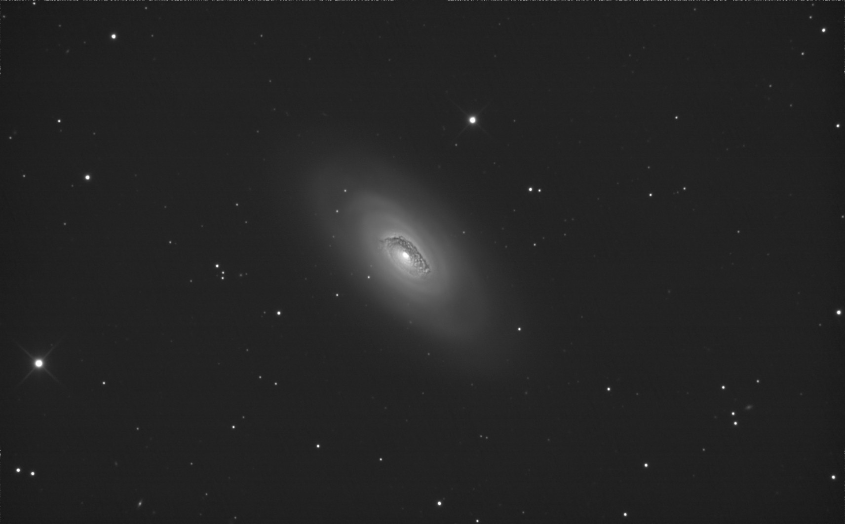

Encore une nuit miracle sauvée du naufrage météo actuel ! :b:
Toujours seeing incompatible avec de belles images planétaire,
donc je continue le test de la QHYIII 174 M avec des poses courtes, en mode planétaire.
Comme pour M65 j'ai utilisé le Orion Optics T300 F/D 5.3 plus facile à trimballer que le gros
et aussi avec un champ mieux corrigé (je n'ai pas de corecteur sous la main).
Les pose unitaires font ici chacune 2.5 secondes.
Par contre je suis preneur de l'info sur la magnitude limite atteinte ?? :?:
Setup :
QHY5III 174 M (non refroidie) au foyer du 300 F/D 5.3 sur EQ-6.
Pas de filtre. Tri manuel. Gain = 450.
M96 : 3074 poses de 2.5 secondes + 580 darks
M64 : 3035 poses de 2.5 secondes + 388 darks
Registration sous Registax 5.0 + traitement sous Iris/Photoshop.
Finitions sous Photoshop.
Images réduites à 90%

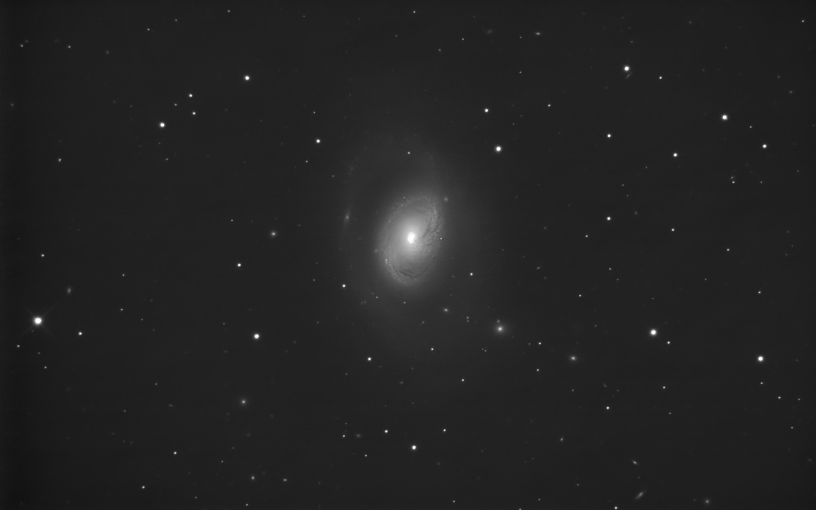

M96 :
M64 :

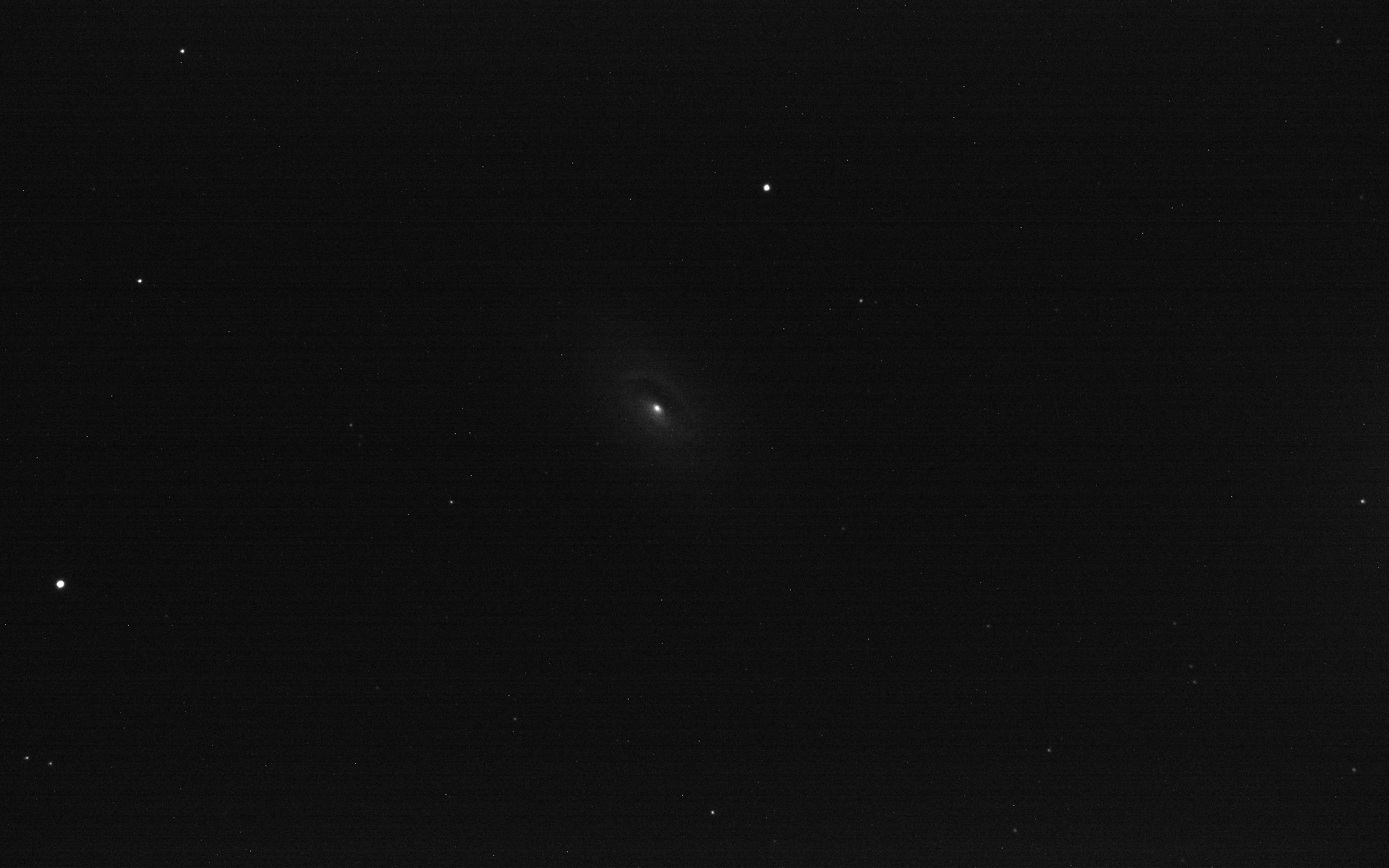

En bonus une brute de M64 :

Salut Albéric,
Alors comme ça on se fait une virée en Ciel Profond !? :be:
J'y connais pas grand chose dans ce domaine, mais je trouve ces images vachement bien résolues, et M96 est vraiment propre et douce
Bravo !

Salut Albéric
une belle réussite, c'est vrai que M64 est top! je n'avais pas remarqué autant de détails dans son coeur avec des poses traditionnelles.
M96 est pas mal aussi
je trouve que la couleur manque un peu... :)

J'oublais : en fond de ciel sur M96, selon USNOB, tu es entre 19.5 et 20.5 selon la couleur de mesure. C'est tout bon.
Merci Christian, donc disons Magnitude 20.
Ca me va ! J'en resterais donc aux poses courtes à l'avenir !

Tu as de la trame oblique uniquement sur M64 : c'est marrant, on dirait vraiment une trame de flexion, pourtant ce n'est pas le cas sans guidage avec des poses courtes.
Et encore deux superbes images... Bravo ! :pou:
Tu as augmenté le temps de pose... La prochaine fois, ça sera des poses de 3s et puis 4s. Fais gaffe, les longues poses te guettent ! :rolleyes::D
Peut-être le fait que sur M64 j'ai peu utilisé la raquette pour faire du dithering manuel ?
De toute façon le suivi de la monture non autoguidée et le courant de dark élevé de l'IMX174 me limitent à une valeur d'environ 3 secondes. Donc non je ne risque rien ! Et j'ai déjà fait de l'autoguidé classique. Franchement, en un mot, perso je déteste (des fils partout, il faut calibrer le bouzin, si la monture n'est pas équilibrée, galère en perspective et par forte turbu résultat = soupe) !

Vraiment très impressionnant comme résultat (heureusement que tu ne fais du CP que pour dépanner :be:)!
Cette technique a un sacré potentiel, M64 est vraiment très fine et la détection est à l'avenant, surtout avec des poses aussi courtes :o

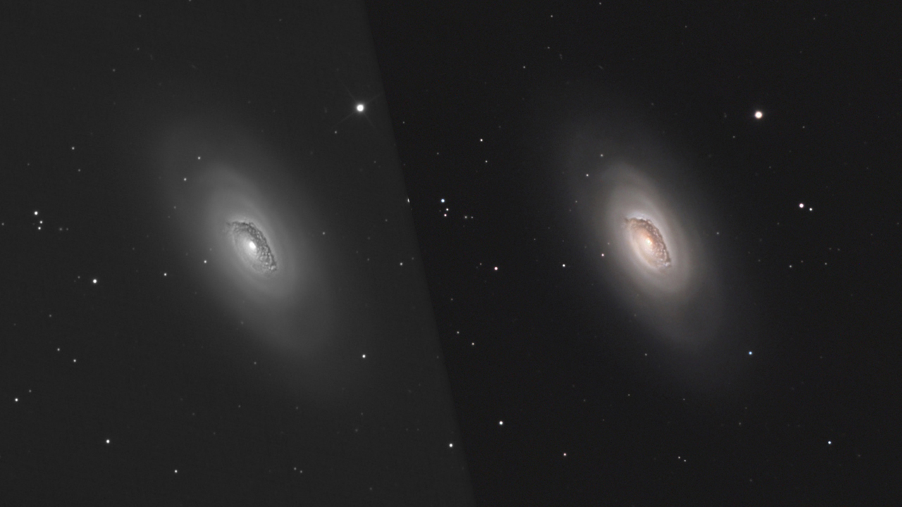

Pour la beauté du geste, une petite comparaison avec une image ccd qui cumule 180mn de pose (poses de 300s) avec un C9, une très belle image d'ailleurs, et d'un maitre en la matière (Christian D), j'espère que son auteur n'y verra pas d’inconvénients:
Modifié par John Mc Burne
C'est vrai que c'est assez incroyable au niveau résolution et détection, vu la durée de pose.
Quel est ton pourcentage d'éliminées lors du tri manuel ?
