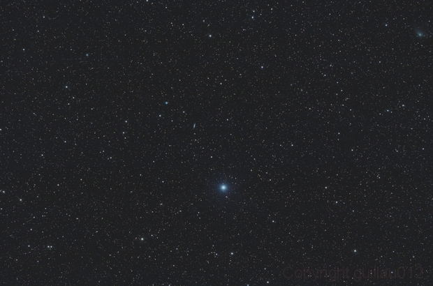

Salut a tous,

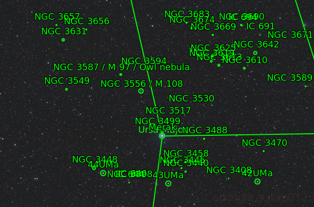

Me revoici avec l'image principale de la soirée d'hier soir, M108 & M97, et en bonus je me suis aperçu au traitement qu'il y avait une ptite comète qui trainer dans le coin!:p....bon ben je dit pas non! ce serait la Comet C/2014 S2 (PANSTARRS)http://theskylive.com/c2014s2-info
Mais les comètes c'est chiant a traiter, donc on voit bien qu'elle a bouger, je suis en train de faire un empilement sur la comète on verra ce que ça donne.
Donc il y a 50 poses de 120s toujours sur la ptite eq3.2 avec le Samyang 135 et le 450d.
Je vous conseil l'image en grand format, parce-que c'est "un peut petit" comme ça:be:

Bin c'est bien sympa encore une fois bravo ;)
Puis avec une invité surprise ça le fait :)

Bravo, c'est sympa! Petit, mais sympa! :)
Ton Samyang marche vraiment bien. Je vois que tu avais fermé le diaphragme, ça donne un très bon piqué et même de beaux détails sur la galaxie.

En tout cas, une bien belle image, bien propre, bravo ! :)

C'est sympa, on a le droit a une image par jour. Je trouve celle là encore mieux que les autres.
Bravo, il y a même une comête dans le champs.
J'ai tester cet objectif hier soir avec mon 6D, mais je ne pense pas être aussi bon que toi. Entre la lune et la buée qui s'est invitée sur l'objo.... Et le pire c'est que j'avais monté la résistance chauffante, mais c'est pas tout, il faut aussi l'allumer!
