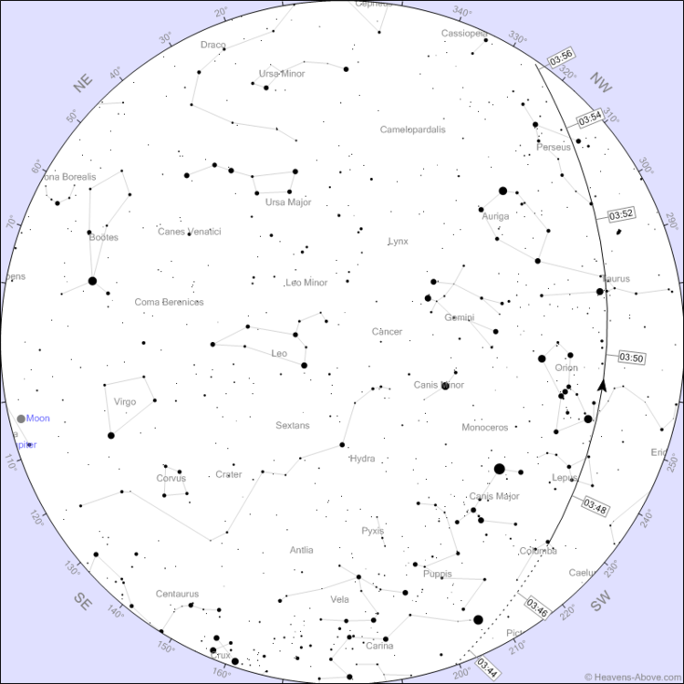

Bizarre, calsky et heavens above ne donnent pas la même chose sur ce passage ???
Peut-être une remontée de l'ISS prise en compte par l'un et pas par l'autre ?
A surveiller de près donc.

Attention Marc, le graphique c'est pour une observation depuis Abbeville. Ce ne sera pas la même chose depuis Calais.
